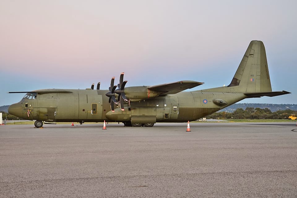

Estimado, no sólo es cambiar las hélices.
El C-130 J experimentó durante su desarrollo características de pérdida causadas por los cambios en el flujo de aire sobre el ala como resultado de las nuevas hélices de 6 palas Dowty R-391 y la acumulación de hielo al pie del estabilizador vertical.
Nótese la bota de goma al pie del estabilizador vertical.
Lockheed solucionó el problema con el agregado de una bota de goma sobre el mismo, entre otras modificaciones.
Se trajo al país un avión de prueba a mediados de 1998, como parte de las pruebas de clima frio para la certificación del mismo por la Federal Aviation Administration.
Este avión el primero de la producción C-130J-30, sería entregado después a su nuevo dueño, la Royal Air Force matrícula ZH-865
Paradojas de la vida aeronautica,este C-130J de la RAF como bien dice Me 262 realizó la campaña de operacion en tiempo frio en la Argentina.Lockheed Co le solicitó a la Fuerza Aerea Argentina un piloto del Escuadron I C-130 para que trabaje como coordinador y facilitador de esta campaña,fue designado el Mayor Sergio Prado,quien luego fuera Jefe del Escuadrón.La campaña se desarrolló en dos semana en Rio Gallegos,Ushuaia y Rio Grande,con vuelos a baja y alta cota sobre tierra y mar,el avion nunca estuvo hangarado,como lo hacen nuestros C-130H cuando operan en la Antartida.De regreso estuvo un dia en El Palomar.
Como anecdota complementaria al vuelo de regreso de Rio Gallegos del C-130J,ese dia regresaba tambien del sur con un B-707 y lo escucho a Sergio Prado dando una posicion de aerovia de alta con FL 270,asi que no cumpliendo con los protocolos de comunicacion le dije: VAMOS AL POTA! que es ir a la frecuencia de operaciones de la Primera Brigada,y le pregunté si estaba volviendo con el JOTA,me lo confirmó y me dijo casi,casi un Susurrante...
El C-130J vacio,solo con equipamiento de testeo en la cabina de carga estaba volando en niveles que no son habituales para los C-130 H-
