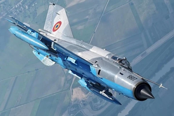

Hago una segunda pregunta específica sobre el tema:
El Elta 2032 del Mig-21 Lancer de Rumania, es el de antena mas chica del mercado.
Los rumanos dicen que tiene 150 km de alcance.
Quién técnicamente lo va a rebatir..?
MiG-21 LanceR C está equipado con un moderno sistema de radar EL/M-2032 con un alcance de reconocimiento de hasta 150 km, rastreando 8 objetivos simultáneamente y guiando misiles para destruir uno de ellos.
