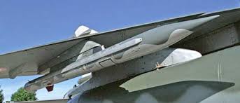

Para ilustrar
5) el Mirage F1 M es compatible con el Pod Atlis i y 2, el tema es que España no los quizo comprar , de hecho para poder lanzar AS-30 L necesitas el pod, , no son la panacea de misil, pero sirve .
Comprar el avión , comprar el pod de entrenamiento de lanzamiento de BGL que viene con el y no comprar unos Atlis 2 a Francia es realmente una tontería, mas porque los pueden usar los F1-M y los A4.
Te mando un abrazo
