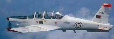

googleando como diria juanma encontre esto:
Especificaciones Técnicas: Aérospatiale TB 30B Epsilon.
Origen: Francia.
Tipo: biplaza de entrenamiento primario y básico.
Planta motriz: un motor de seis cilindros horizontales lycoming AEIO-540-L1B5D.
Prestaciones: velocidad máxima 380 km/h (205 nudos) al nivel del mar; velocidad de crucero 358 km/h (193 nudos) a 1830 m; régimen ascencional inicial 564 m por minuto; techo de servicio 7000 m; autonomia 3 horas 45 minutos.
Pesos: vacio 932 kg; máximo en despegue 1250 kg.
Dimenciones: envergadura 7.92 kg; longitud 7.59 m; altura 2.66 m; superficie alar 9.00 m2.
Armamento: 260 kg de bombas, cohetes o carburantes en cuatro soportes subalares.
No encontre ningun otro entrenador basico que su nombre comienze con una letra del alfabeto griego
