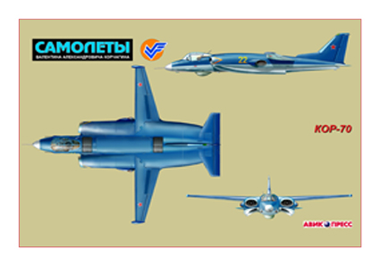

La aeronave VTOL Korchagin Kor.SVVP-70, la idea, o concepto, de esta aeronave era despegar y aterrizar en modo VTOL desde la cubierta del buque solo durante períodos de mal tiempo y con un estado del mar nivel 3 o superior. Con buen tiempo llevaría a cabo una carrera de despegue desde el mar, gracias a sus flotadores.
La nota completa esta en página 3 de este tema.

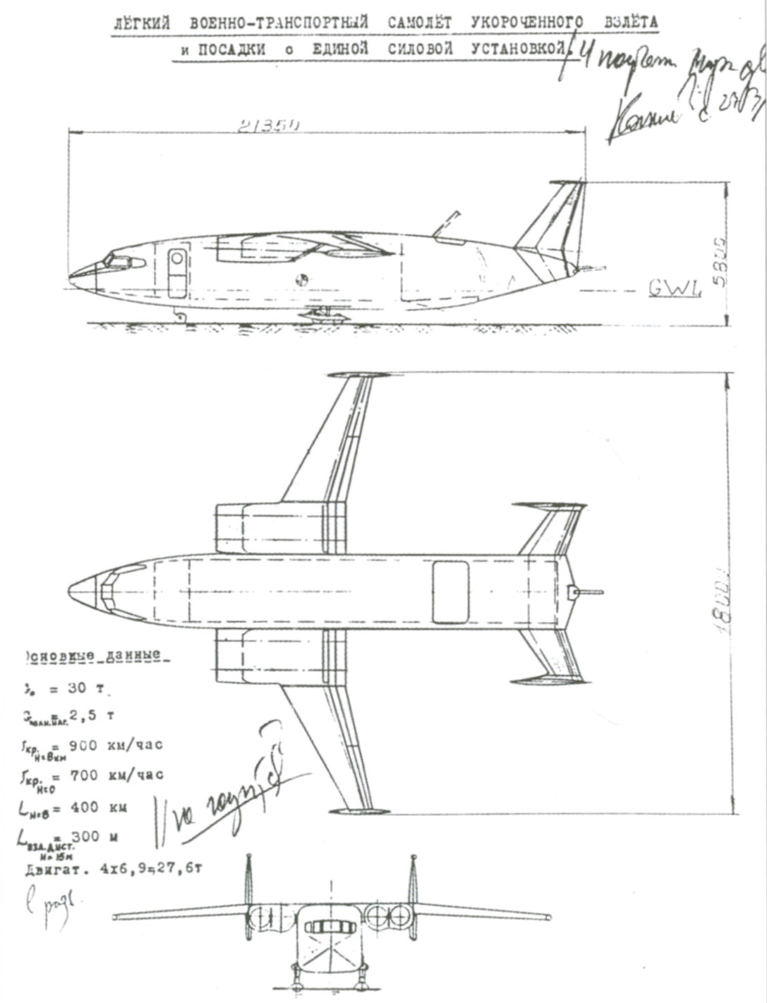

Entre 1965 y 1970 la OKB Beriev desarrollo una serie de proyectos de transportes militares STOL y S/VTOL de distintos tipos y configuraciones, los cuales compartían la designación Be-32 (que luego fue aplicada a la versión mejorada del transporte regional bimotor turbohélice Be-30 “Cuff”). A continuación, una breve descripción de esos proyectos.
Transporte S/VTOL Beriev Be-32 con 2 turbojets de crucero y 12 motores de sustentación
Esta aeronave con alas de implantación alta sin flecha y cola en T era propulsada en crucero por dos motores turbojet ubicados en sendas góndolas bajo cada semiala y12 motores de sustentación agrupados de a en dos contenedores en la parte externa del ala.

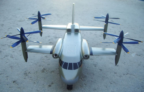

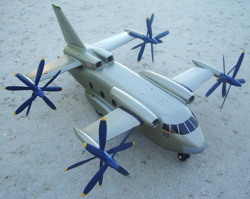

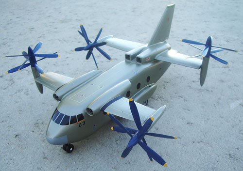

Transporte convertiplano VTOL Beriev Be-32
En este transporte la aeronave tenía dos juegos de alas instaladas en tándem.
En las punteras de las 4 semialas había igual número de rotores cuyas góndolas podían rotar 90° para el despegue como helicóptero y el vuelo horizontal como una aeronave convencional.
Los rotores eran accionados por otros cuatro motores turboejes, dos de ellos en las raíces del ala delantera y los otros dos en el fuselaje trasero cerca de las alas traseras. El torque era transmitido de los motores a los rotores mediante un eje de conducción

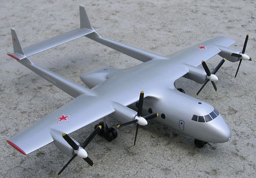

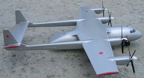

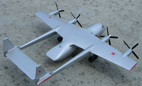

Transporte Ligero STOL Beriev B-32
Esta tenía un ala de implantación alta, 4 turbohélices de 1.700 hp de potencia y un doble boom de cola.
El fuselaje con una “cola de castor” en su parte trasera, estaba dotado con puertas divididas en forma de almeja, con la puerta inferior haciendo de rampa para el ingreso y egreso de carga

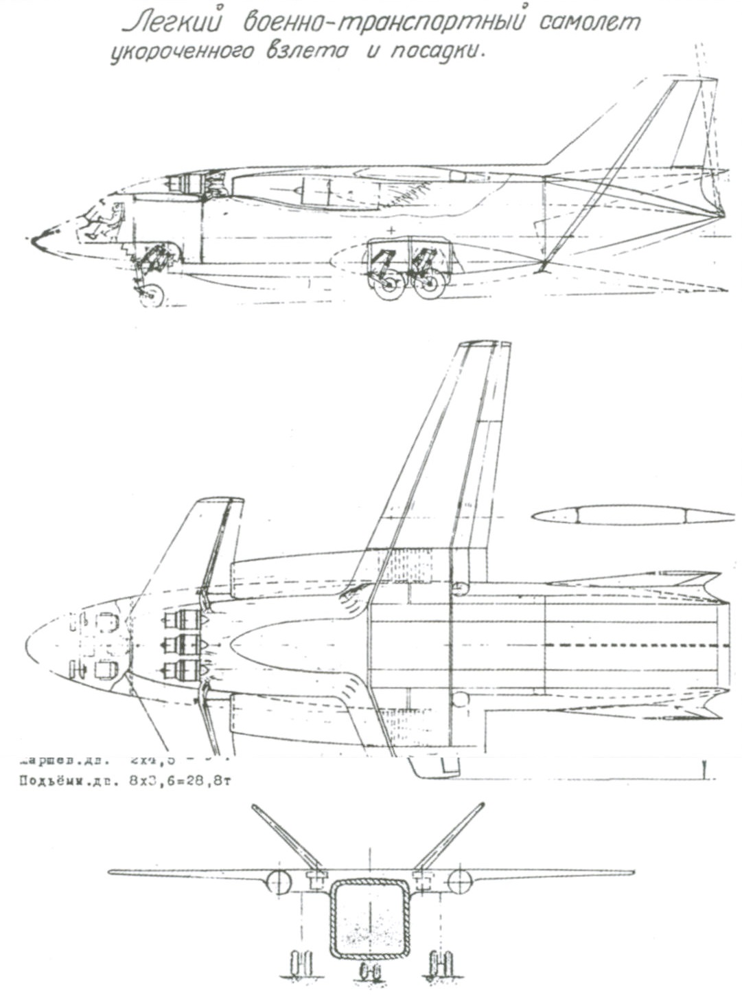

Transporte S/VTOL Beriev Be-32 con 4 turbojets de crucero y 8 motores de sustentación (1967 y 1968)
Este era una versión mejorada de la presentada en 1965. Cuatro motores jet colocados de a pares en góndolas subalares en posición horizontal proporcionaban un empuje unitario de 3.000 kg. para el vuelo en crucero. Los ocho motores de sustentación, de 4.000 kg de empuje unitario, iban colocados de a cuatro en carenados especiales en las raíces alares.
El ala era de implantación alta sin flecha y las superficies de cola iban dotadas de un leve aflechamiento. El fuselaje trasero contaba con una puerta de carga y una rampa para subir vehículos a la bodega.
En vuelo nivelado de crucero el transporte era controlado por las superficies aerodinámicas convencionales, mientras que en vuelo estacionario y de transición el control se realizaba por válvulas jet de descarga rápida.
El peso máximo de esta variante estaba en torno a los 33.000 Kg, la carga útil rondaba los 5.000 kg. La velocidad de crucero de diseño era de 700 Km/h y el alcance con carga máxima estaba en torno a los 800 kilómetros.

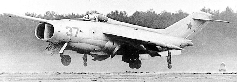

24 de marzo de 1966. Primer vuelo completo desde la transición de despegue vertical hasta la desaceleración del vuelo horizontal, el vuelo vertical y el aterrizaje vertical del Yakovlev Yak-36 'Freehand'. Demostrador de tecnología soviética para un avión de combate VTOL.
