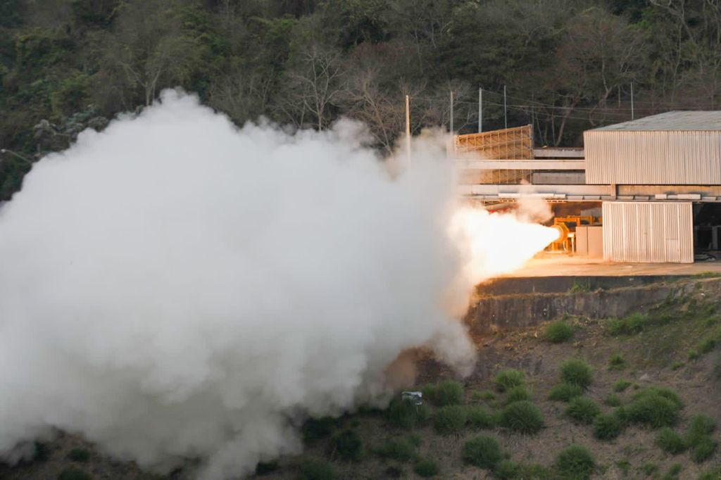

La prueba del S50, que tuvo lugar este viernes (1°), en una unidad del Instituto de Aeronáutica y del Espacio (IAE), fue un éxito. Los ingenieros presentes quedaron muy contentos con los resultados. Entre las diversas autoridades presentes en la prueba se encontraban el ministro de Ciencia, Tecnología e Innovación (MCTI), Marcos Pontes, y el presidente de la Agencia Espacial Brasileña (AEB), Carlos Moura.
Las pruebas en tierra ardiente del motor cumplieron con las expectativas y mostraron un resultado excelente. Es un paso importante para el Programa Espacial Brasileño, que ahora avanzará en la construcción de su Vehículo de Lanzamiento de Microsatélites (VLM) y el VS-50, vehículo de reconocimiento financiado por la AEB, una autarquía vinculada al MCTI, y desarrollado conjuntamente. por el Instituto de Aeronáutica y el Espacio (IAE) y por la Agencia Espacial Alemana (DLR).
“Para nosotros es sumamente importante contar con equipos cualificados, aptos para ser utilizados en un vehículo lanzador de microsatélites, o incluso en vehículos suborbitales, que nos permitan realizar experimentos, por ejemplo, en condiciones de microgravedad. Probar el motor S50 es un paso muy importante para que tengamos un vehículo de lanzamiento de microsatélites capaz de llevar nuestras cargas útiles espaciales a las órbitas que queremos”, dijo el presidente de la AEB, Carlos Moura.
El motor S50 tiene tecnología de propulsión sólida y trae una serie de innovaciones. En lugar de la carcasa de metal, que se usa comúnmente, utiliza material compuesto que tiene ventajas tanto de rendimiento como de fabricación. Además, su capacidad de propulsión es mucho mayor. Tiene casi el doble de masa que los motores tradicionales que se usaban en la era VLS.
El motor ya había pasado por una serie de pruebas, pero ahora realmente se ha puesto a prueba para probar su resistencia y rendimiento. Funcionó perfectamente durante el "tiempo de funcionamiento del motor" de unos 84 segundos. Para realizar la prueba, el motor se adjuntó a un gran bloque de hormigón y una serie de sensores que midieron el comportamiento del S-50 durante todo el tiempo.
“Las pruebas de combustión del motor en tierra son parte de la batería de prueba previa al lanzamiento. En estas pruebas se verifica la curva de empuje (combustión del propulsor), presión, deformación, vibración y temperatura del motor”,

Cerca de 80 ATMs de presión e mas de 2400 °C adentro del motor... No es facil. Tenemos que llevar en cuenta que fue la primera vez que se hace un motor de estas dimensiones en el Hemiferio Sur, aun mas en fibra de carbon. Es un logro impresionante.
A mi poco importa se llegue a un cohete lanzador de satelites. Lo que me importa es la tecnologia que se logró conseguir. AVIBRAS fue soberbia!
Dato de color: en la ciudad de Jambeiro, en algunos de sus Districtos, cerca donde fue la prueba, hay reclamaciones de los moradores... El estrondo fue enorme y nadie sabia! Gigliotti Gigliotti
