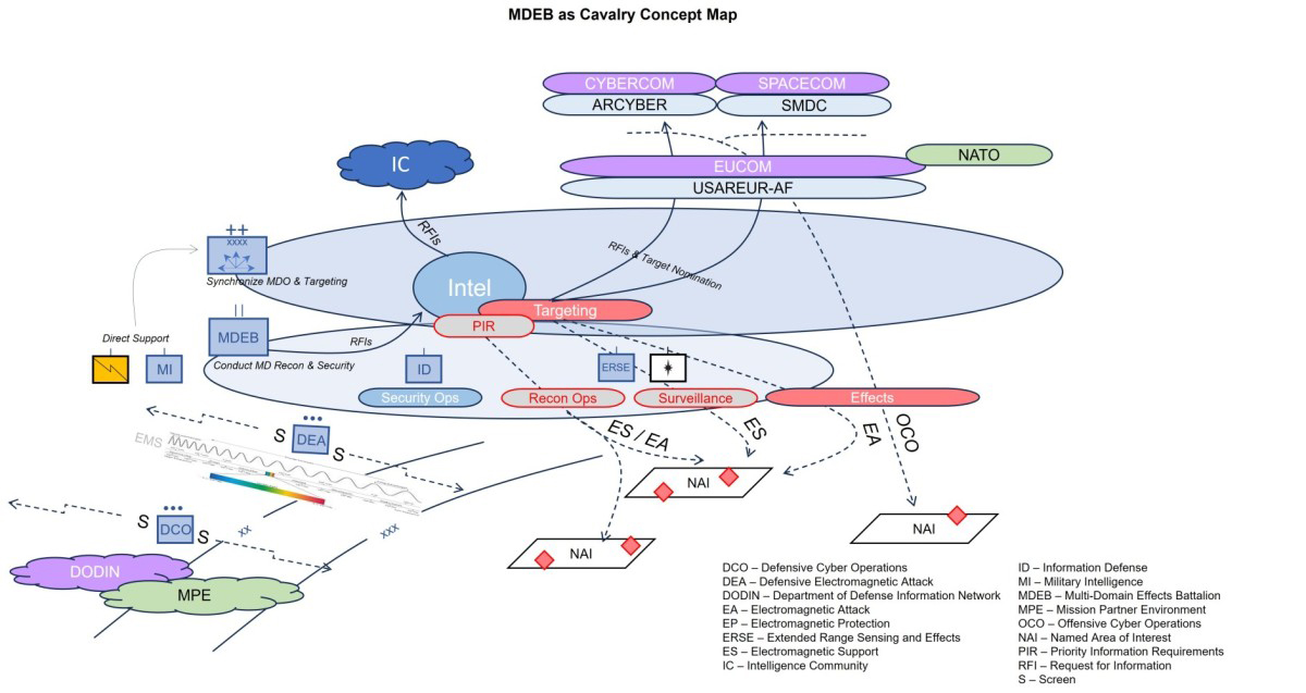

Es potable que las Compañías/Escuadrones/Baterías Comando asuman el rol multi dominio?
O ¿Serán capacidades ad aeternum solo a nivel comando de Alistamiento y Adiestramiento?
Es "potable"-posible en pequeña escala. Todavía no estamos del todo metidos en operaciones conjuntas que serían el paso previo, ni tenemos equipamiento para esas operaciones, hacerlo multidominio implica un nivel de entretenimiento muy alto costo de equipos también muy alto.Contrario a la guerra clásica, en donde la información era vertical en ambos sentidos, la guerra multi dominio la "horizontaliza". Esto les da a las unidades de maniobra una conciencia situacional en tiempo real y simultánea. lo cual agiliza y descentraliza la toma de decisiones, aunque el jefe de dicha unidad siempre podrá establecer prioridades.
Esto nos deja la primer conclusión, un sistema unificado de reconocimiento y ataque, lo cual conecta a los elementos de apoyo, mediante las Comunicaciones, con los elementos ISTAR. Todo ello protegido por los elementos de Guerra Electrónica y Ciber defensa, otorgándole capacidad C4ISREW

Pasa a ser una unidad ISTAR que lo único que tiene de la caballería del SXX es que usan vehículos blindados.![]()
La Caballería del Ejército de Estados Unidos apuesta por los batallones multidominio MDEB
Las operaciones futuras exigen de que la Caballería del Ejército de los Estados Unidos evoluciones con los batallones MDEB de múltiples capacidadeswww.defensa.com
