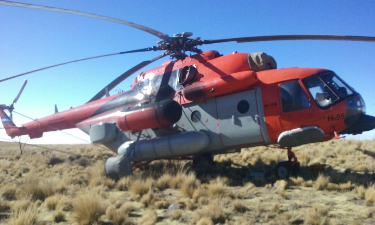

Siempre esta con hollin de JP-1 esa zona,fijate que esta pintada de negro la salida de gases de los motores.Hasta los tanques externos tienen pintada la parte superior negra para disimular el hollin.
Ademas en este lado,el izquierdo, está ubicada la APU (Auxiliary Power Unit),la cual fue usada para calefaccionar al compartimento de carga en el cual estaban los pax.
La APU para pernocte.
Se que corro riesgo al intentar corregirte justamente a vos pero..... voy a intentarlo.
La APU no se usa para calefaccionar, el "calefactor" esta del lado derecho encima de la puerta.
Y como bien decis, "ensucia" el tanque de combustible.

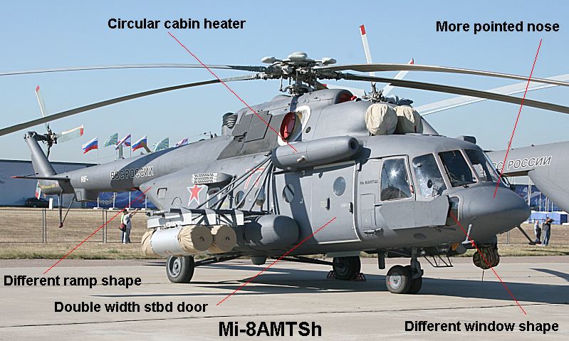

Foto de hace unos dias donde se ve el uso del mismo y el hollín en la zona
Sin irme mucho de tema, puede estar arriba de la puerta izquierda, arriba de la derecha o por delante del tanque de combustible derecho
De este tengo dudas ya que es la versión VIP pero podría ser tambien del lado izquierdo delante del tanque.
Para cerrar el OT.
Linda pagina para ver diferencias entre versiones.
https://rotornik.webnode.cz/news/transport-mi-17-helicopter-variant-comparison-/

En el C-130 se calefacciona con el APU,que purga aire caliente para la cabina de tripulacion y carga,de ahí que asocié la misma capacidad.
Tenes razón el CIRCULAR HEATER CABIN o calefactor de cabina circular es ese que describis vos.
Y se ve muy bien el hollin en el tanque exterior por el uso durante la noche.
Estos rusos son distinto a todos pero muy efectivos.

Abuso de su conocimiento Bigua, ¿que son los carenados atras de los tanques suplementarios? slds.
Esos contenedores,hay uno por lado,alojan un botellon de helio para inflar a los flotadores ubicados en el tren principal y en la cabina del helicoptero.Se accionan desde la cabina de pilotaje.

Estaba amarrado al piso y preparado para pernocte.
