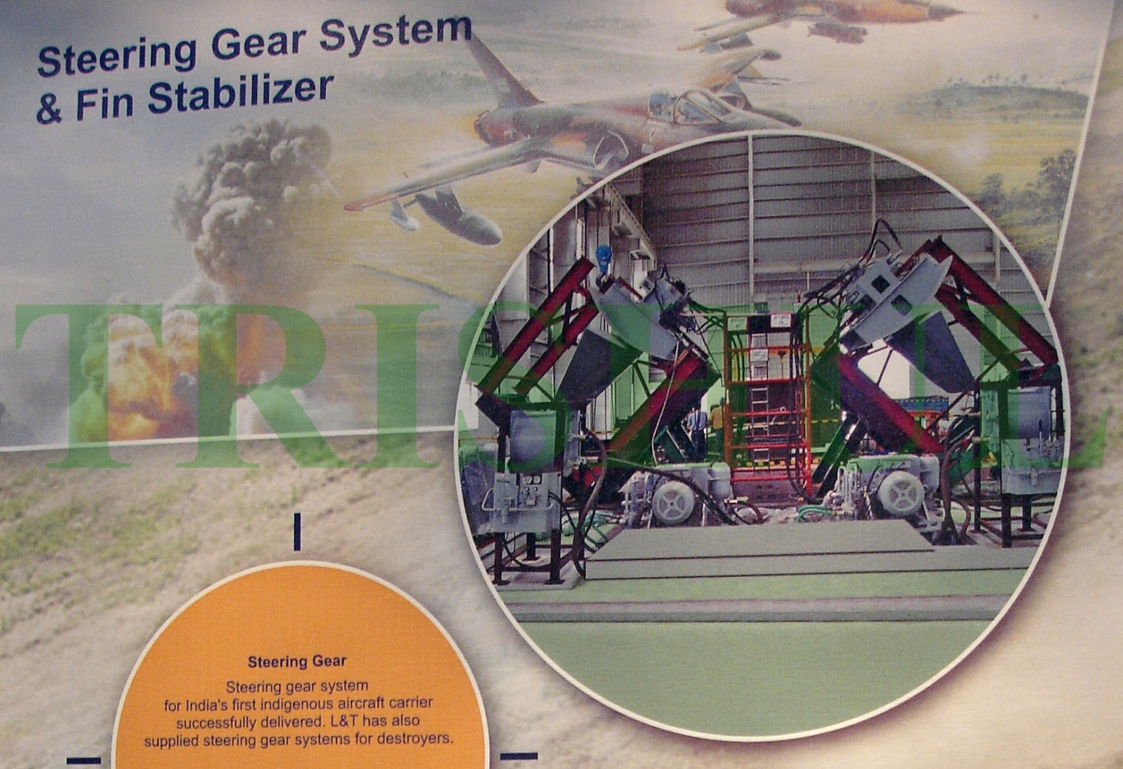

Creo que la solución venia por el lado de una empresa americana.
Bueno de echo india construyo solamente el "cascaron" , el sistema de propulsion , el sistema de recuperación de aeronaves , elevadores , sistemas de control de datos y un largo ect es made in USA.
Los sistemas de radar y comunicaciones son made in Rusia.
El sistema de aletas estabilizadoras fue elegido a una compañía de USA.
Se utilizan para disminuir el efecto de rollido o guiñada de lados.
