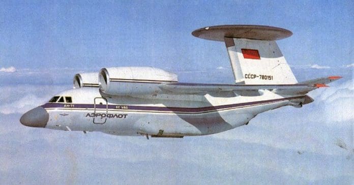

Este proyecto es interesante, se parece por lo menos en configuracion al proyecto del An-75. Cuando Antonov propuso navalizar el An-71 MADCAP, uno de los cambios previstos era que los motores pasaran a estar bajo las alas para facilitar el almacenaje del An-75 navalizado en el hangar del buque. El proyecto no prospero pero a la larga Antonov termino haciendo algo parecido con el An-148 de transporte regional, que parte del An-72/74 pero lleva sus motores en gondolas subalares y tiene un fuselaje alargado

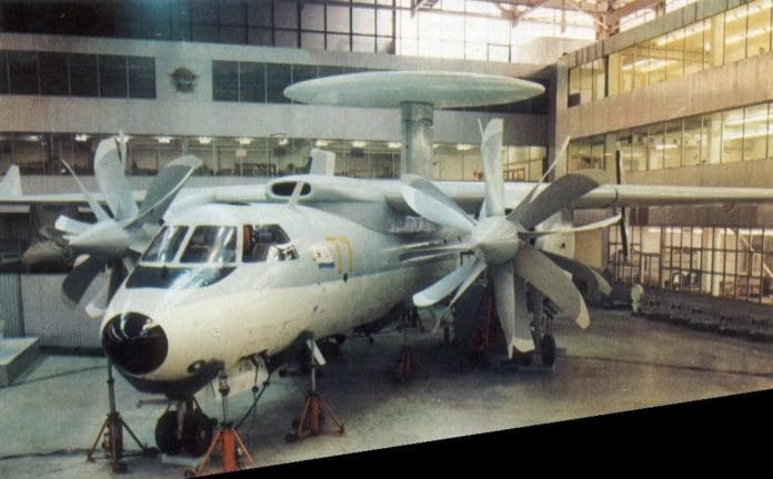

Ninguno de los proyectos soviéticos / rusos de un avión de alerta temprana basado en barcos llego a buen puerto. Lo más cercano a ese objetivo fueron los diseñadores de Yakovlev que habían estado desarrollando el Yak-44 desde 1970. Solo lograron construir un modelo de avión y probarlo en el portaaviones Tbilisi (actualmente, almirante Kuznetsov ). El proyecto fue congelado en 1993 y posteriormente cancelado
