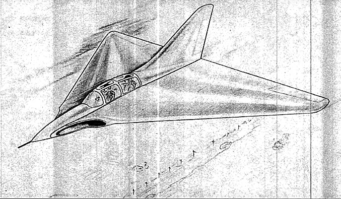

Proyecto del Dr Horten por un Delta Monoplaza de Entrenamiento, año 1952

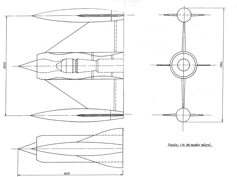

Para su controlabilidad en vuelo el blanco aéreo solo estaría dotado de alerones diferenciales para control en alabeo y cabeceo y para la guiñada solo contaría con dos derivas fijas. Para abaratar costos el sistema de comando seria programable en tierra, sin posibilidad, por lo menos inicialmente, de controlar al blanco aéreo mediante ondas de radio desde tierra u otra aeronave.

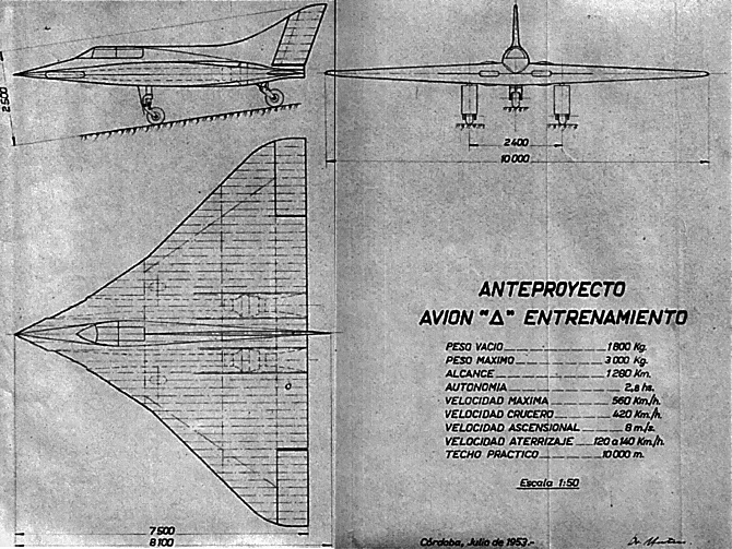

GRP23aBWcAA_Si1
Plano tres vistas del blanco aéreo supersónico propuesto por el Dr Reimar Horter

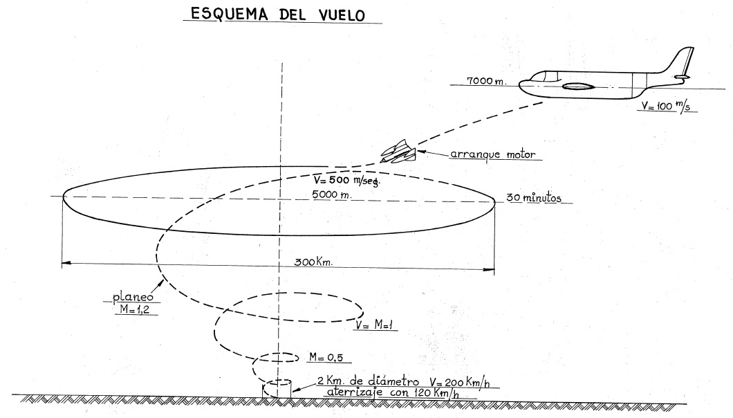

El blanco aéreo podía ser lanzado desde una aeronave volando a 7.000 metros de altura o mediante un cohete tipo Orion II como los desarrollados por el IIAE.
El documento ejemplifica que el vector de lanzamiento aéreo podría ser el avión X2, sin dar más datos adicionales sobre este aparte de la vista lateral de la aeronave en el grafico del perfil de vuelo para lanzamiento aéreo.
En este caso, el blanco aéreo seria llevado a una altitud de 7000 metros y lanzado a una velocidad de 360 Km/h (100 m/seg). Al alcanzar los 5000 metros a una velocidad de Mach 1.1 (350 m/seg) se encendería el estato-reactor, alcanzando luego de 3 a 4 minutos su velocidad máxima de Mach 1.5 (510 m/seg).
GRP23Z9XgAExXsv
Perfil de vuelo mediante lanzamiento aéreo

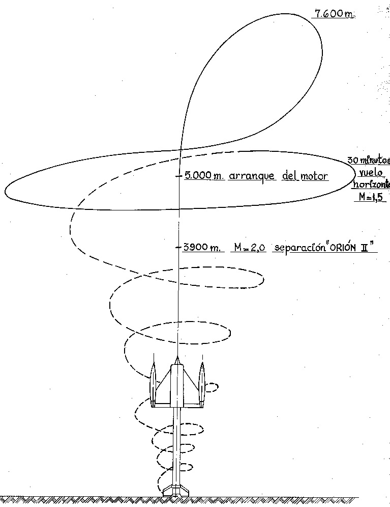

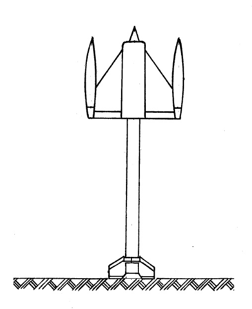

Para el lanzamiento terrestre estaba previsto utilizar el cohete Orion II. El lanzamiento se realizaba de manera vertical con los los alerones del blanco aéreo dotados de cierto ángulo para imprimirle una rotación al cohete y evitar la desviación de la trayectoria vertical.
El cohete Orion II tenía un peso de lanzamiento de 116 Kilogramos, alcanzaba una velocidad final de Mach 2 (650 m/seg) y una altura de 3900 metros luego de 12 segundos de empuje.
Finalizada la etapa de diseño estaba previsto construir un modelo 1:1 para su ensayo en el túnel mayor subsónico y un modelo a escala 1:10 para ser ensayado en la cámara del túnel de viento supersónico. Pero la FAA no demostró interés en el proyecto y este no paso de esta etapa de propuesta.
El siguiente intento de desarrollar un blanco aéreo llegaría de la mano del IA-X-59 que llego a volar como prototipo impulsado por un motor a explosión interna pero del que se habían previsto variantes impulsadas por turborreactores pequeños.
GRP23aAXoAECeCh
Perfil de vuelo mediante lanzamiento terrestre

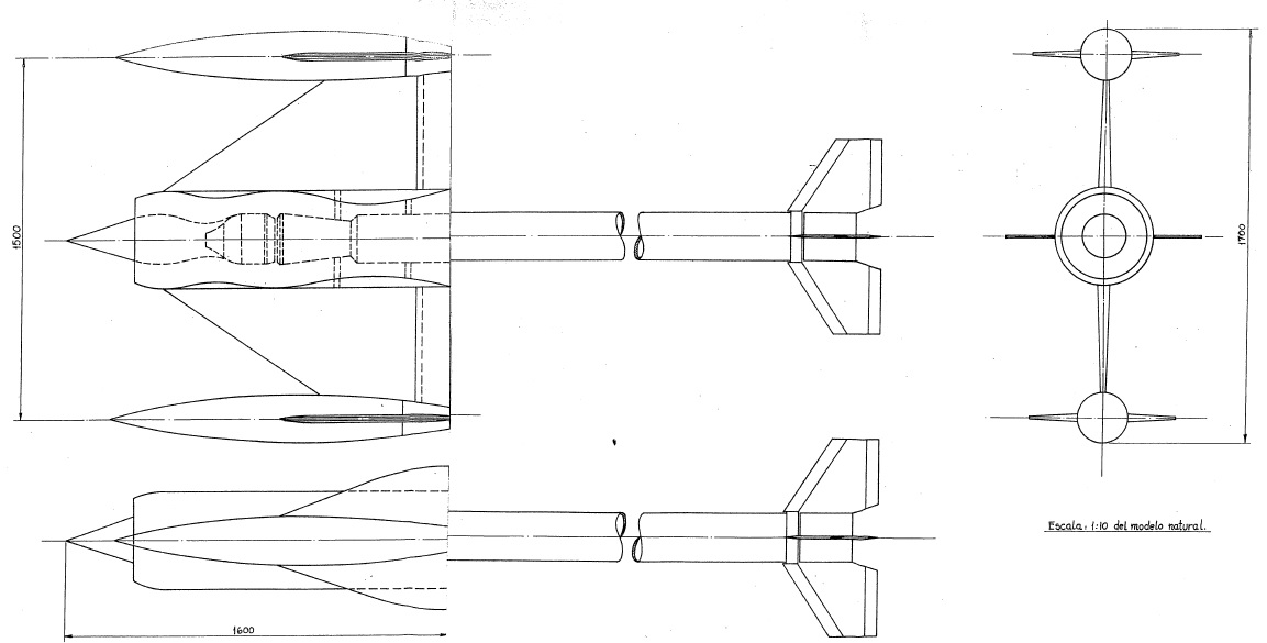

CARACTERISTICAS TECNICAS DEL AVION BLANCO AEREO SUPERSÓNICO DE HORTEN
Envergadura: 1,70 m.
Longitud: 1,60 m.
Diámetro del fuselaje: 0,40 m.
Diámetro de los tanques de combustible: 0,20 m.
Cuerda raíz: 1,20 m.
Cuerda puntera: 0,55 m.
Superficie alar: 1,50 m2.
Superficie derivas: 2 x 0,20 m2.
Peso Planeador: 80 Kg.
Peso equipo: 30 Kg.
Peso vacío: 110 Kg.
Peso despegue: 150 Kg
GRP23Z_XkAAssIk
El blanco aéreo supersónico y el cohete de lanzamiento terrestre Orion II
Fuente: Legajo 315 "Anteproyecto de un Avión Blanco Supersónico"
