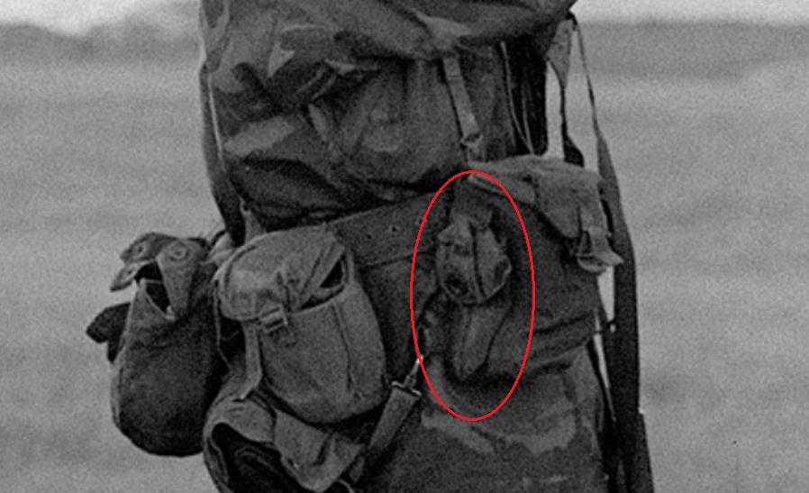

@Merchant Marine one y @BIGUA82 Gracias por sus prontas respuestas, un pequeño detalle, este es el lugar del correaje Británico pattern 58, diseñado para llevar el mismo o similar tromblóm, antes lógicamente que usen los lanzacohetes portátiles descartables de 66 mm. Los soldados Argentinos lo llevaban enganchado en algún portacargadores, bolsillo? Gracias.
Este es el pequeño bolsillo, cosido al portacargadores derecho indicado para llevarlo en el correaje Brit..
Merchant Marine one
@Merchant Marine one y @BIGUA82 Gracias por sus prontas respuestas, un pequeño detalle, este es el lugar del correaje Británico pattern 58, diseñado para llevar el mismo o similar tromblóm. Antes lógicamente que usen los lanzacohetes portátiles descartables de 66 mm. Los soldados Argentinos lo llevaban enganchado en algún portacargadores, bolsillo? Gracias.
Desconozco querido Lobo....
De seguro Don Biguá nos va a aclarar el panorama.
Yo serví en una unidad de artillería antiaérea , por lo que no teníamos ni tromblones ni granadas de fusil , pertrechos que seguramente existían en unidades de infantería...
Abrazo!,
Generalmente el tromblon iba en el fusil,ya que se puede disparar normalmente la municion 7,62 mm cuando está rebatida el alza acristalada.Obviamente mediante la adecuada seleccion del regulador de gases.
Tambien en otras ocasiones se guardaba en los bolsillos superiores de la garibaldina.No habia un contenedor especial en el correaje para el tromblon.

No comparto esa idea,el tromblon se saca y se pone sin problemas,es muy sencillo,que es mejor tener el apagallamas apto para granadas esta bien ,es mucho mejor,pero colocar el tromblom es muy sencillo y facil.
Tal vez quien escribió sobre el tema hizo referencia a la accion de girar el regulador de gases para granadas,que si bien se podia realizar ejerciendo fuerza con la punta de un proyectil,al tener un muelle o resorte,muchas veces saltaba todo el sistema y producia mucha demora.
Es por ello que en combate habia fusiles para granadas,para no perder tiempo y tal vez tener un inconveniente con el resorte y el vastago de empuje volara por el aire.
Es mi opinion.
