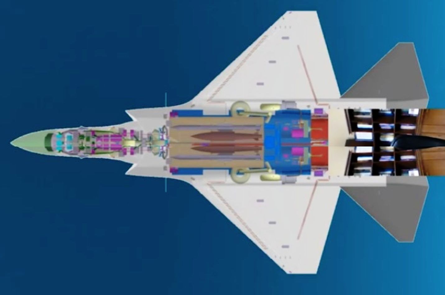

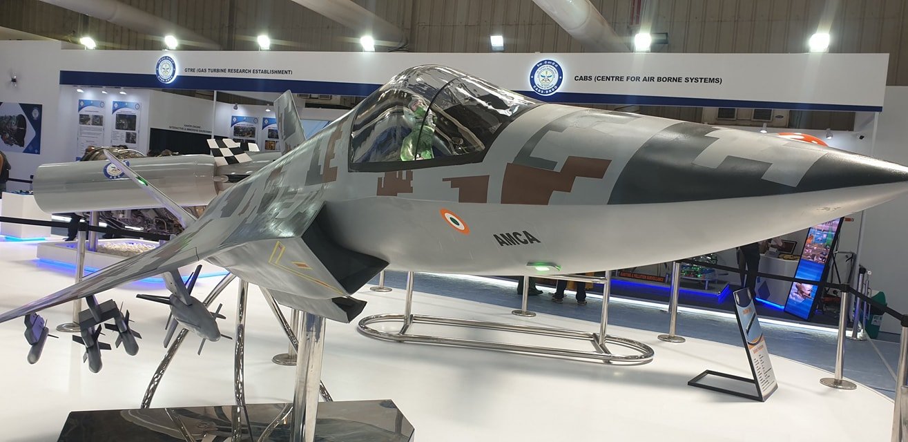

“Después de ocho años de trabajo de diseño, hemos completado la configuración furtiva del AMCA. Ahora estamos construyendo un modelo a escala real del caza para medir su 'sección transversal del radar' (una medida de la visibilidad de un objeto al radar) ”, dijo Deodhare.
El jefe de la ADA dijo que el diseño de AMCA ya está maduro y que sus sistemas internos están diseñados. Eso despeja el camino para su diseño detallado, seguido del corte de metal, el comienzo simbólico para construir un prototipo para los ensayos en vuelo.
"El primer vuelo del AMCA está previsto para el 2024-25", dijo Deodhare. “Planeamos construir cinco prototipos para un programa de pruebas de vuelo que tomaría unos cuatro años. Para 2028-29, planeamos comenzar la fabricación en serie.

1) Con todo eso debajo de las alas muy furtivo no va a ser.....
Estimado, el concepto de furtividad en un ataque está pensado para explotar al máximo el golpe inicial, disminuyendo al mínimo las pérdidas.
El mismo se efectúa con aviones en configuración externa limpia, o sea con el máximo de furtividad con la mínima RCS.
Una vez que se perdió la sorpresa y se suprimieron las defensas enemigas o se redujeron considerablemente, el concepto de furtividad se diluye y se aprovecha el avión al máximo usando los demás aviones que participan del ataque los soportes externos a full aumentando su RCS al máximo.
El avión está diseñado para ser aprovechado totalmente, y se usan las diferentes configuraciones de acuerdo al objetivo.
La India no se puede dar el lujo de tener bombarderos o cazas exclusivamente furtivos cómo los tiene EE.UU con el B-2 o el Raptor.
Por eso los desarrolla así, Australia también adoptó éste método con el F-35...
