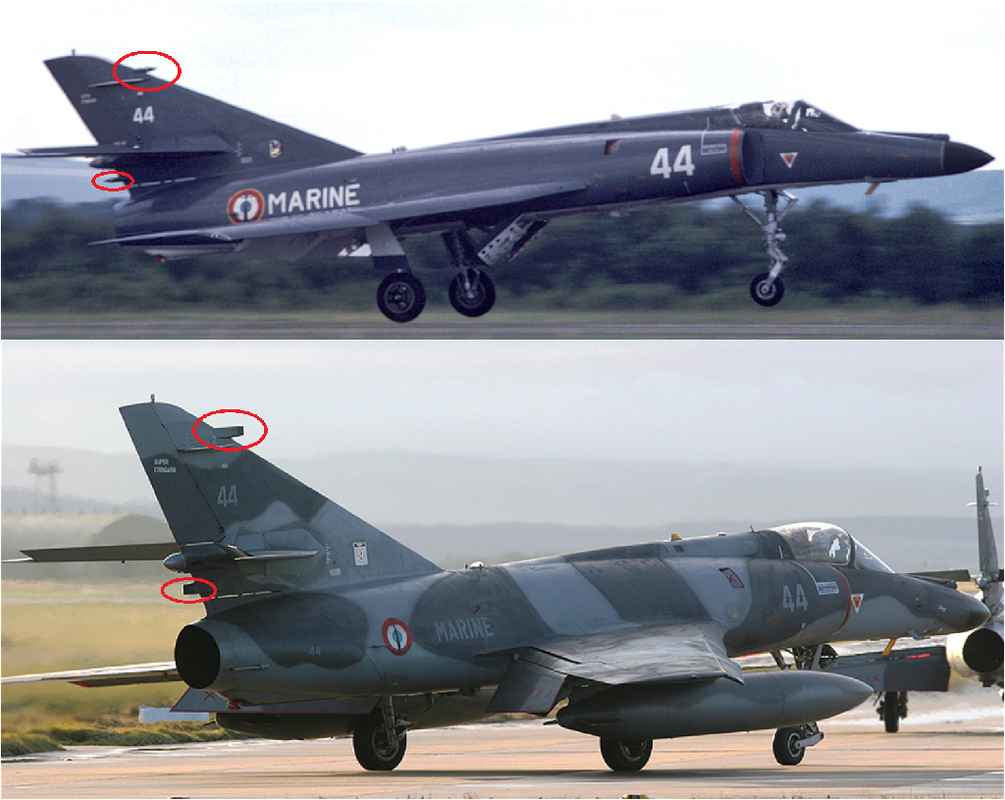

Los SEM tienen diferentes los sensores de la deriva, es decir, el RWR. Esa es la característica más visible.
SuE: Sensor cónico pequeño
SEM: Sensor rectangular un poco más grande
Si vemos esta imagen comparando al mismo avión cuando era SuE y luego de su conversión, lo más visible es el RWR (Thomson BF vs Sherloc-F). El número 44 es uno de los 5 SEM que vinieron, sobre el cual se hicieron las pruebas de motor hace un par de semanas.
Otras diferencias tienen que ver con el equipamiento, pero eso no lo podremos aplicar a nuestros Etendards.
