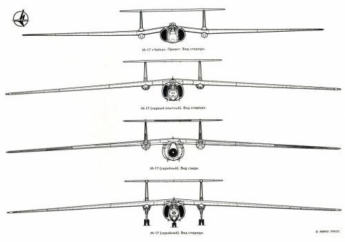

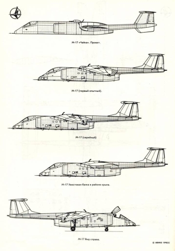

El principal motivo por el que se encaró el diseño de una nueva aeronave de reconocimiento de gran altitud era que el M-17 "Stratosphere", se había diseñado con la meta de un rendimiento récord, y los constructores y diseñadores "exprimieron" tanto al avión. ¡De modo que casi no quedaba espacio en el M-17 para una carga útil importante!
Lockheed Martin en los 80 resolvió el problema del pequeño espacio para equipos de misión en el U-2 con la muy mejorada variante TR-1(dotada de pintura absorbente de las ondas de radar) a la que se le instalaron bajo las alas inmensos contenedores para el SLAR y otros equipos de reconocimiento. Los contenedores tenían una ventaja adicional, ya que durante el vuelo su peso aliviaba significativamente las cargas sobre el ala y reducían significativamente el momento de flexión en la raíz alar.

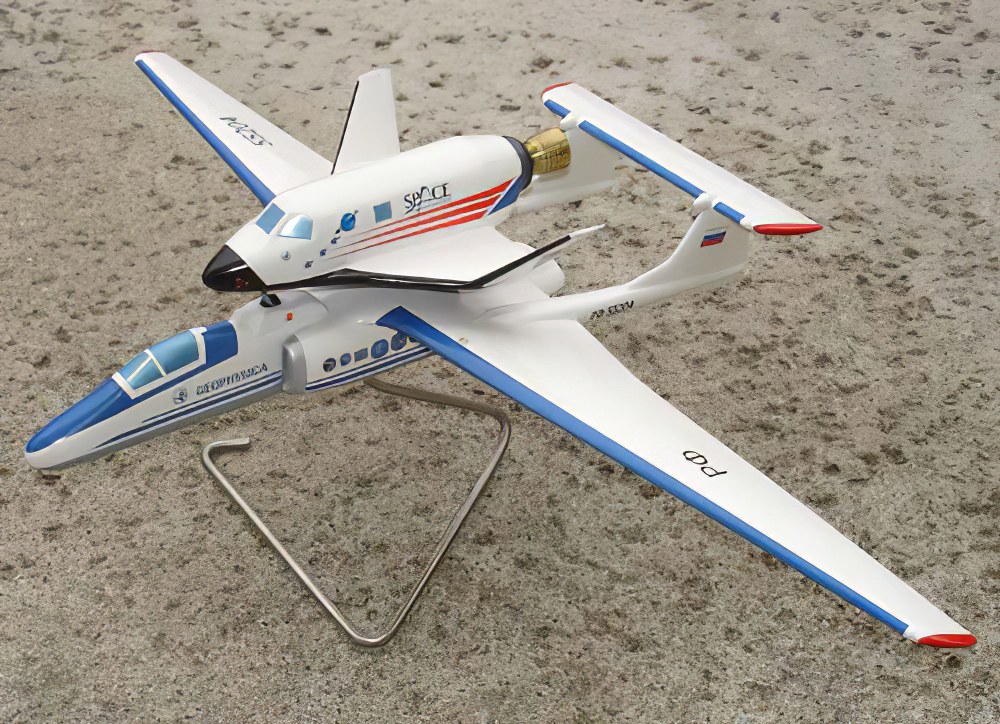

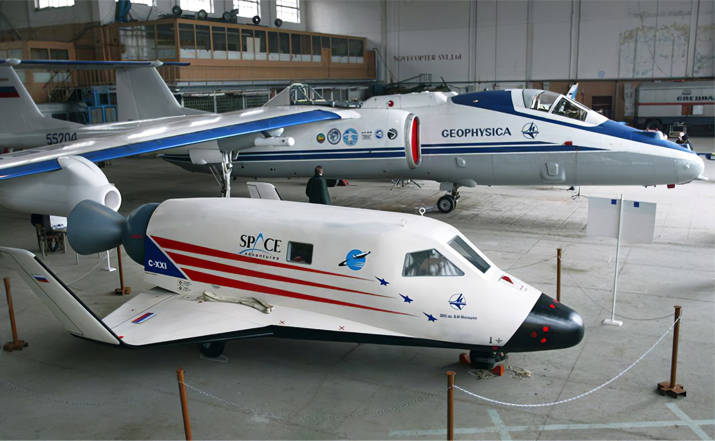

Lo más lógico en ese momento hubiera sido mejorar el M-17, lo que finalmente sucedió con el desarrollo y puesta en vuelo del bimotor M-55 “Geofísica", dotado de los motores sin postcombustión Solovied (ahora Aviadvigatel) D-30V12 y suficiente espacio para distintas suites de misión, incluido un SLAR ubicado debajo de la cabina del piloto. El M-55 volaría por primera vez el 16 de agosto de 1988, pero el desmoronamiento de la URSS impediría su entrada en servicio, construyéndose solo 5 aeronaves, de las cuales solo una se encontraría en condición aeronavegable en la actualidad.

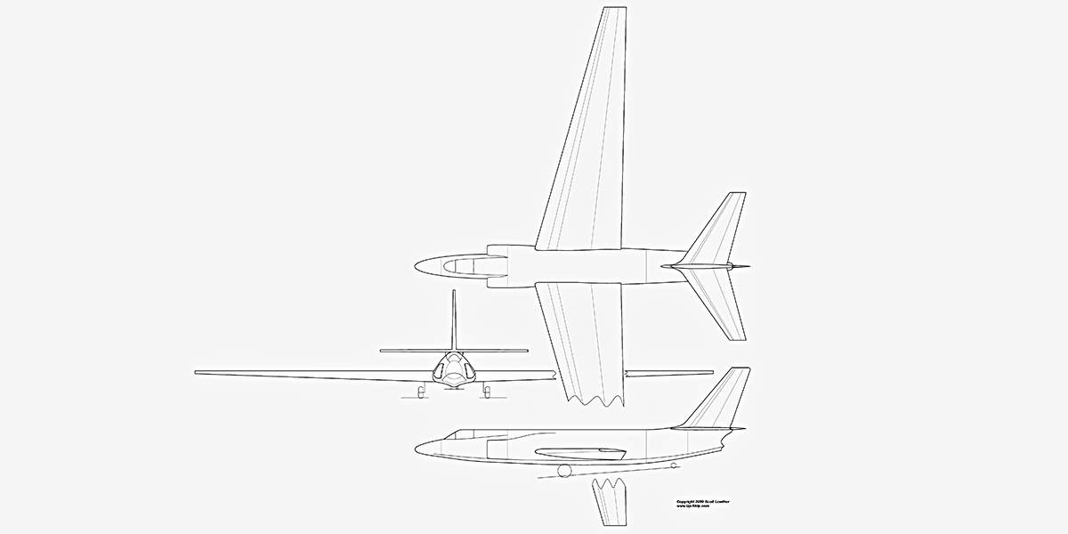

Así como los rusos lo intentaron con el Myasishchev M-17RP, Lockheed ya había intentado en los 50 furtivizar el U-2, tampoco tuvieron éxito y ya estaba el SR-71 a punto de levantar vuelo

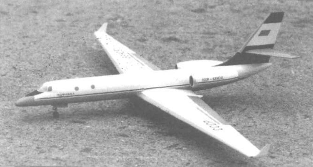

La configuración final del Mayasischev M-63
GD5yLdCXYAA1rRR

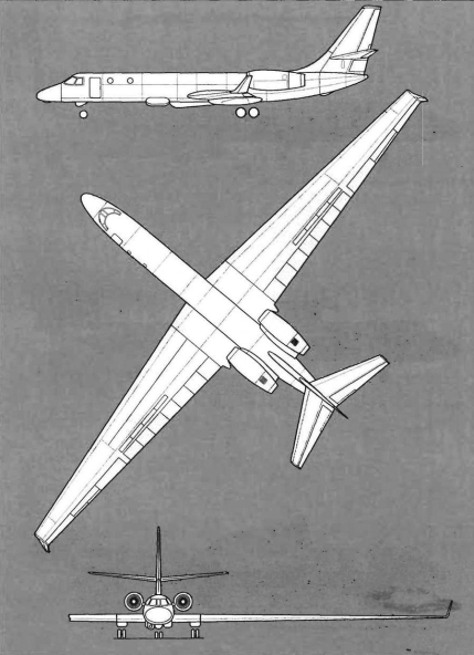

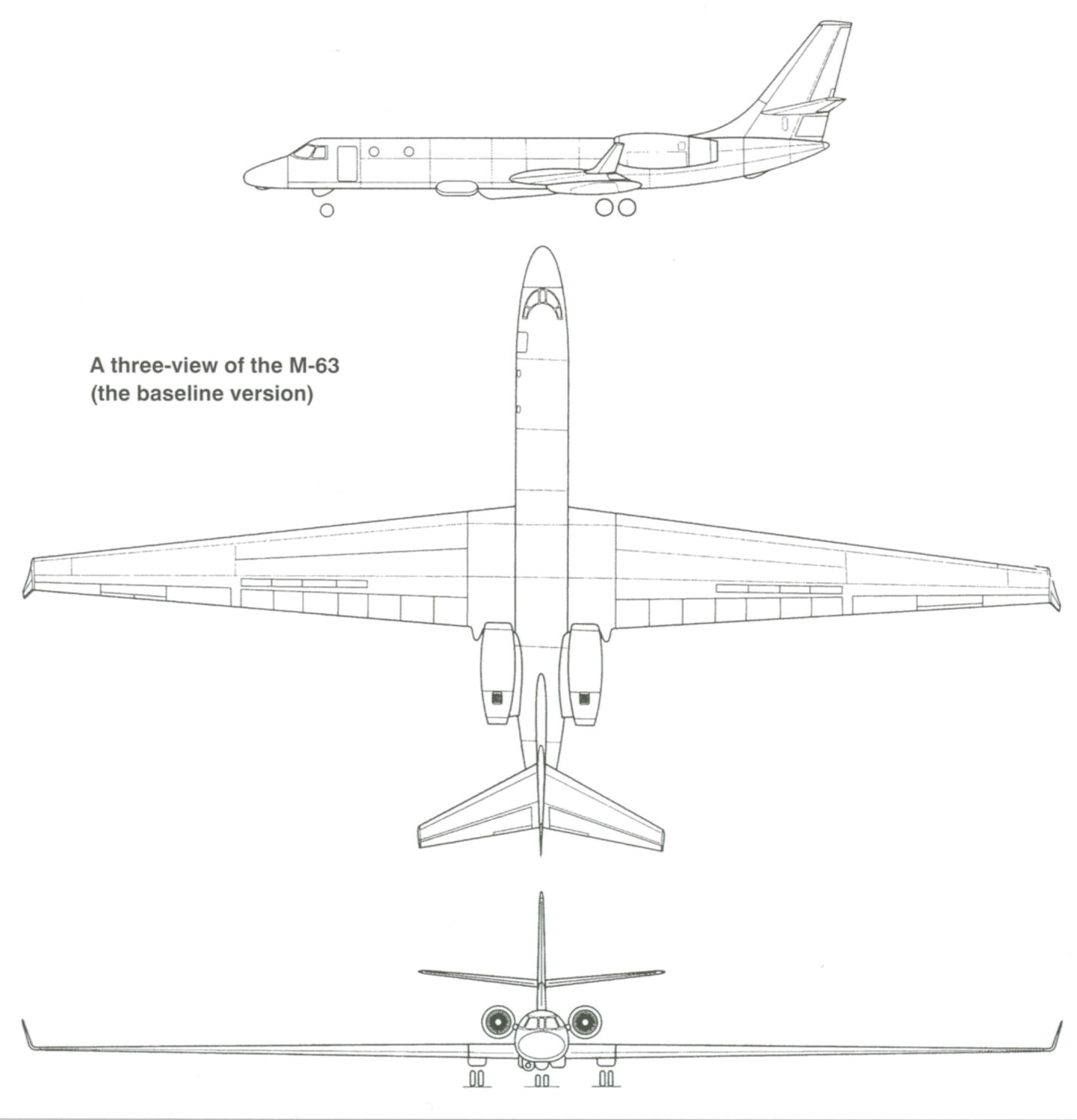

La variante de configuración convencional, que fue la que más avanzo en la etapa de diseño y desarrollo, tenía un ala sin flecha de gran alargamiento, marcado ahusamiento y winglets en las punteras alares. Las superficies de cola eran del tipo cruciforme y estaban dotadas de flecha, con los motores montados en la parte trasera del fuselaje lo que le daba el aspecto de un IAI Westwind - el jet ejecutivo israelita - sobre escalado.
La mayor ventaja de esta configuración era su fuselaje presurizado dotado de un diámetro relativamente grande, lo que permitía colocar a bordo un complejo especializado de espionaje electrónico, numerosas antenas de diversas bandas de radio, así como una tripulación para operar la suite de misión en consolas a bordo de la aeronave.

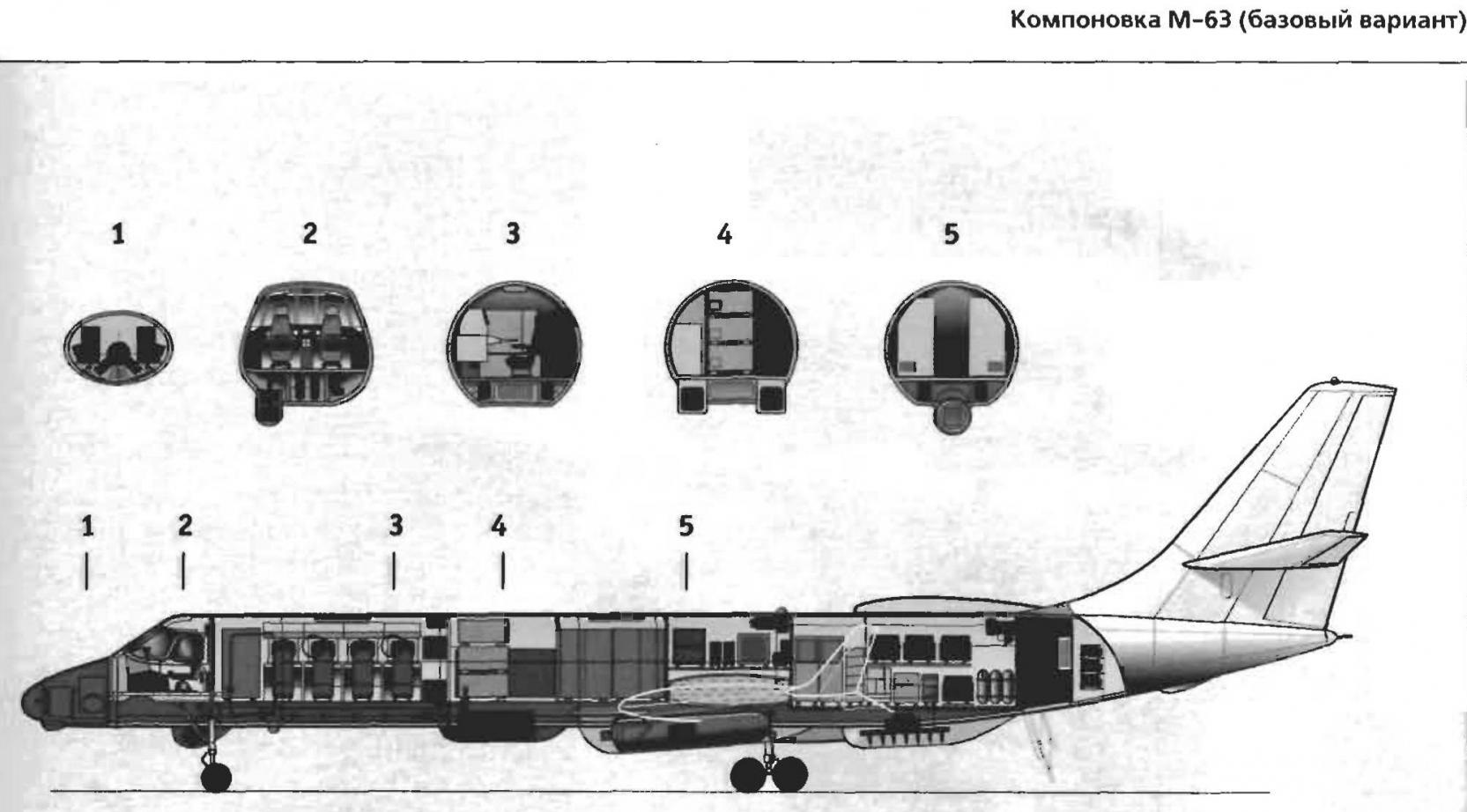

La distribución interna del M-63
GD5yLdEW8AAhEEn

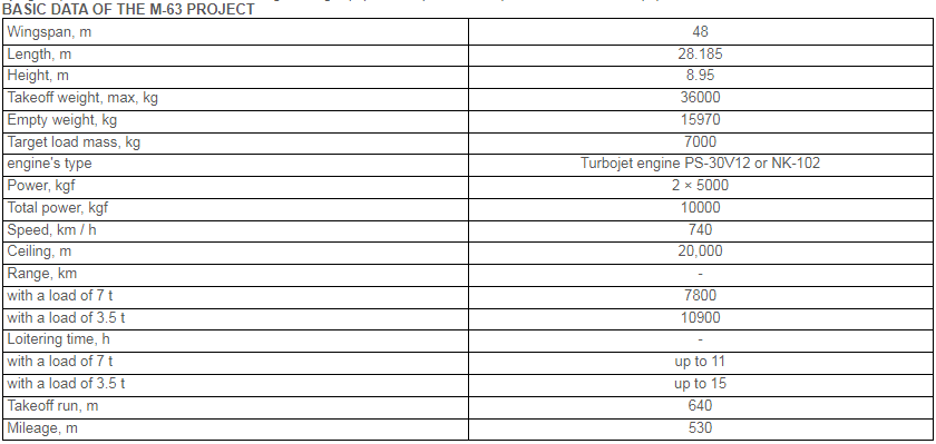

La envergadura prevista era de 48 metros y la longitud de 28,15 metros. La tripulación se componía de dos pilotos y cuatro operadores de misión, y estaban provistos de todas las comodidades para las misiones de larga duración (incluidas 11 a 15 horas en estación), como ser cocina y un baño. Para misiones de larga duración sobre el mar estaba previsto que llevara un bote salvavidas a bordo de la cabina.
Con un MTOW de 36.000 Kg, el M-63 podía portar 7.000 Kg de equipos de misión. Las prestaciones de diseño incluían una velocidad máxima de 740 Km/h, un techo de servicio de 20.000 metros y un alcance de 7.800 a 10.900 kilómetros.
