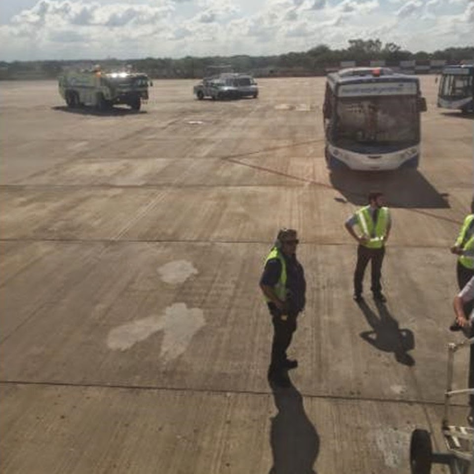

Aterrizaje de emergencia de vuelo que partio de Ushuaia
El vuelo 1855 de Aerolineas Argentinas que despego desde el Aeropuerto Malvinas Argentinas de Ushuaia, efectuó un aterrizaje de emergencia en el aeropuerto de Ezeiza, luego que desde la cabina del avión comenzara a salir humo, se produjo una despresurización por lo cual se activaron los sistemas de seguridad del avión.
Aunque hasta el momento no se había dado desde la empresa estatal información oficial al respecto y a pesar de que el incidente ocurrio el pasado 16 de enero, fueron los mismos pasajeros que se encargaron en las redes sociales de informar los momentos de tensión que vivieron.
En el vuelo que partió de Ushuaia y tenia como destino final Aeroparque, había una gran cantidad de pasajeros residentes en Ushuaia los cuales relataron que había pasajeros a los gritos, con los oídos sangrando, con sensación de asfixia todo era un desconcierto dentro del avión.
Una de las pasajeras del vuelo se comunico con el Diario Prensa y dio a conocer lo que se vivió dentro del vuelo. “La situación fue dramática, creíamos que nos moríamos. Yo pensé que no iba a volver a ver a mi familia, por eso prendí el celular y les mandé mensajes de despedida a mis hijos. Hoy sé que estamos vivos de milagro” – sostuvo la entrevistada.
Relató todavía con angustia que “cuando faltaba poco para llegar a Aeroparque el avión se llenó de humo y de olor a plástico quemado. Resultaba muy difícil respirar y entonces cayeron las mascarillas de oxígeno. Todos gritábamos y hasta una persona se levantó de su asiento y corrió llorando hasta la puerta del piloto, golpeándola con intención de abrirla.
Al lado mío había personas que al parecer por una brusca despresurización comenzaron a sangrar por los oídos. Todo era un caos, gritos, llanto y pánico… Todos teníamos la misma sensación de que nuestra muerte era inminente…”.
“Nadie nos informó nada, ni trataron de que los más descontrolados se calmaran. Solo en un momento escuchamos la voz del comandante que nos decía que se iba a intentar un aterrizaje de emergencia en el Aeropuerto de Ezeiza. Se sentía mucho olor a plástico quemado, momentos más tarde que parecieron siglos, el avión aterrizó. Por las ventanillas vimos los camiones de bomberos y las ambulancias apostados al costado de la pista, esperándonos, y entonces tuvimos claro que nuestras vidas corrieron serio peligro… Al abrirse la puerta, ascendió a la nave personal médico para asistirnos, pero hasta hoy, no supe qué fue lo que ocurrió. Solo sé que me va a costar mucho tomar la decisión de volver a subirme a un avión…”
Ricardo Trevisán: “Por suerte fue nada más que un susto”
El testimonio de uno de los pasajeros del vuelo 1855: “Estábamos a altura de crucero cuando de repente caen las mascaras de oxígeno. El capitán anuncia un descenso de emergencia, donde el olor a plástico quemado se tornaba insoportable.
Por debajo de los 3000 metros las azafatas empiezan a guardar todas las pertenencias en los maleteros recordándoles a los pasajeros de la línea de asientos de emergencia que repasen las cartillas. Es de destacar el profesionalismo y predisposición de ellas.
Llegando al nuevo destino (Ezeiza, cuando originalmente era Aeroparque) nos esperan los bomberos escoltándonos hasta el freno total de la aeronave, como una típica película de Hollywood, donde había ambulancias y la policía aeroportuaria.
¡¡Nada más que un susto.... por suerte!!”.
En tanto Alejandro Ocampo relato
El vuelo de Aerolineas Argentinas proveniente de Ushuaia que debia aterrizar a las 16,30 hs en Aeroparque, aterrizo finalmente en Ezeiza en medio de camiones de bomberos y otros servicios de seguridad porque media hora antes de aterrizar comenzó a haber humo en la cabina, mucho panico en la gente al caer las mascaras y cero explicacion de la tripulacion !! al bajar del avion, por suerte todos bien, tampoco nadie explicó nada !! mi hijo venía en ese vuelo y solo me mandó "el peor viaje de mi vida".
