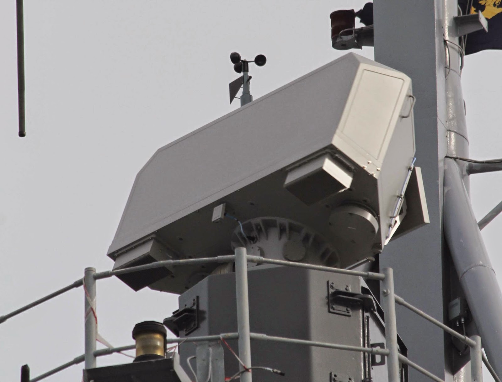

Mekos 360
Reemplazar el mastil delante de las chimeneas
Por mastil donde esta el SMART MK II (Mekos 200 turcas)
Los MM40 en posición como los Harpoon de la foto
Reemplazar el SMART de la foto por el ELta 2258 que puede guiar Barak 8
Elimino el lanzador Aspide y el cargador y el DA08 en su lugar 2x4 VLS de Barak 8
Quedarian parecidas a las Meko 200 turcas con el 2258
