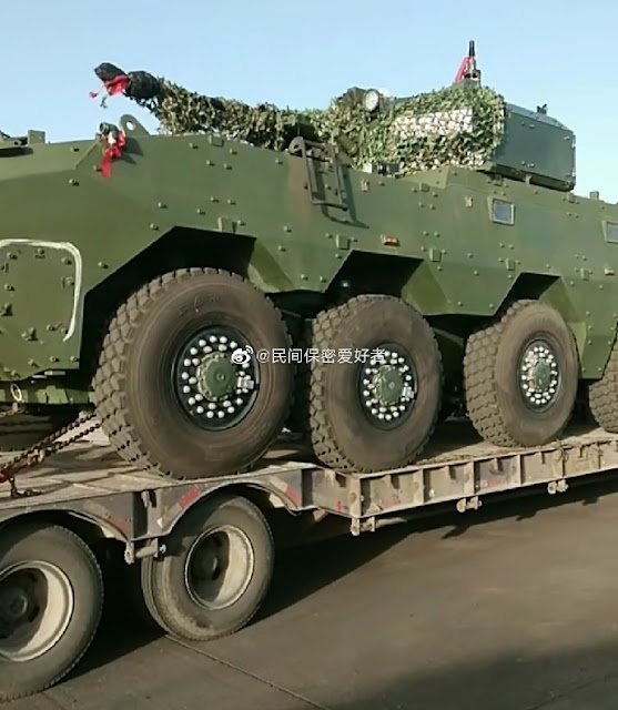

Charly tanto el Stryker como el VN-1 van a venir en su versión de exportación, eso quiere decir, No Stingers, No Javelins, No TOW EagleFire, No Hellfire Romeo II, el ITAS que vos pones en la nota fue una modernización del TOW hecha en los 2000, hoy desfasado, alcance máximo es de 4.5 Km cuando sus contrapartes Israelíes (Spike MR II/ LRII) o Rusas (Kornet E/EM/D) duplican su alcance. Del Vehículo Chino si lo lees al mismísimo Infante el dijo que la versión de exportación no era lo que el EA buscaba pero que si tenían que aprovecharla iban a hacer los requerimientos técnicos necesarios y que no tiene nada que ver con la ZBL-08 que recientemente ha tenido una actualización muy grande.

Ajá... El VN-1 es un modelo de exportación, no es el Snow Leopard ZBL-09.
VN-1 (Exportación)
ZBL-08 Actualizado
Fuente: http://china-defense.blogspot.com/2020/07/more-photos-of-improved-8x8-wheeled-afv.html
