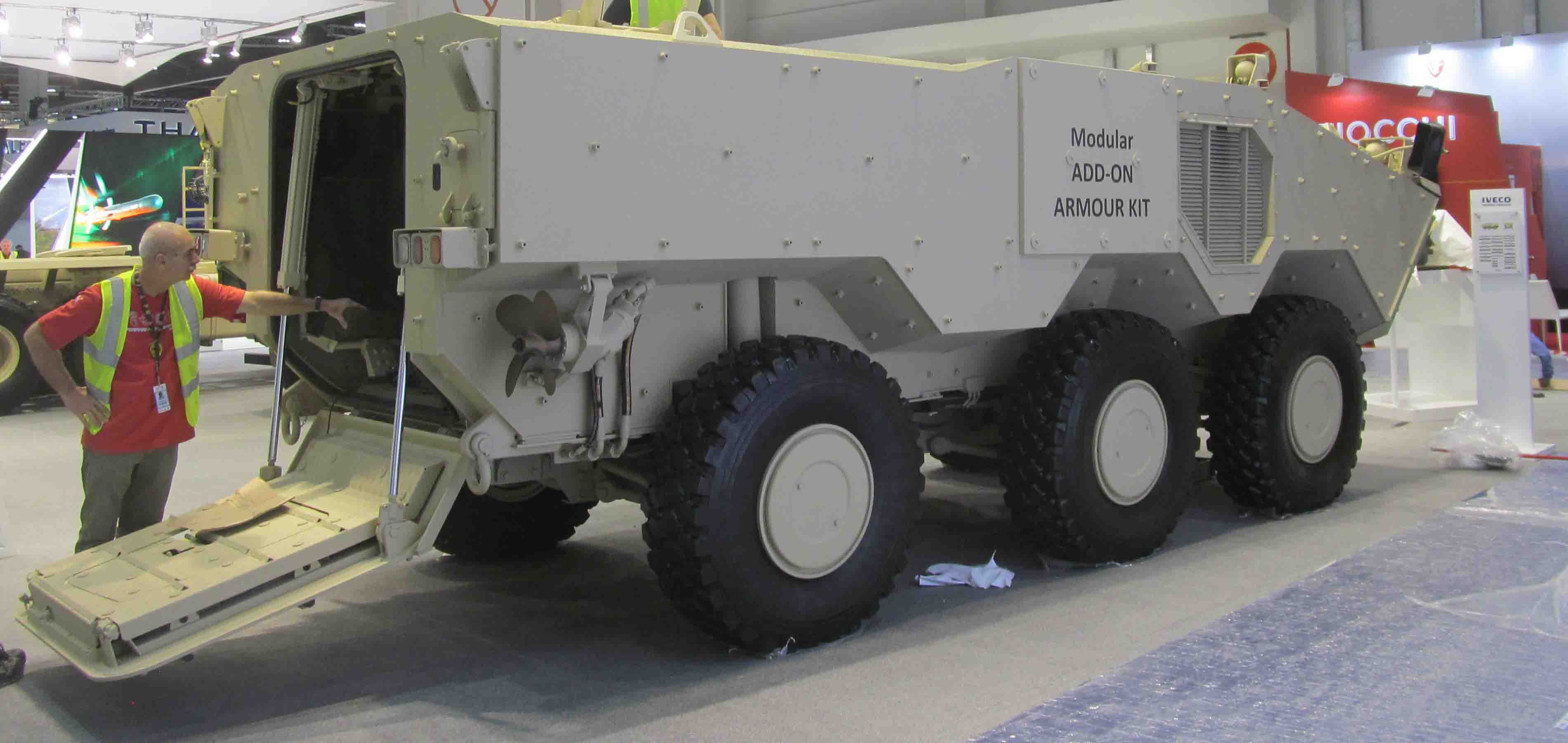

Exposición en una feria donde se observa una placa de uno de los "módulos de blindaje adicional".
C48nAhFWcAUsYuK
Recordemos que el Guarani tiene un diseño pensado especialmente para agregar placas de blindaje adicional.
El Guarani base en orden de combate pesaría un poco menos de 16 toneladas y el blindaje predeterminado protege contra municiones de infanteria de fusiles y ametralladoras de hasta 7,62 mm.
Pero su suspensión y estructura estaría diseñado para un peso máximo de hasta 25 o 26 toneladas, lo que es un margen de crecimiento razonable.
En los prototipos se observaba placas de blindaje adicional como la de la fotografía que elevan el peso en orden de combate a las 19 toneladas y mejora la protección frente a municiones de hasta 12,7 mm. Mantiene su capacidad de aerotransporte en C-130 Hercules.
En mi entendimiento, esta sería la configuración que se compara más fidedignamente con el Stryker. No por casualidad, a similar nivel de protección nos encontramos con pesos igualmente similares.

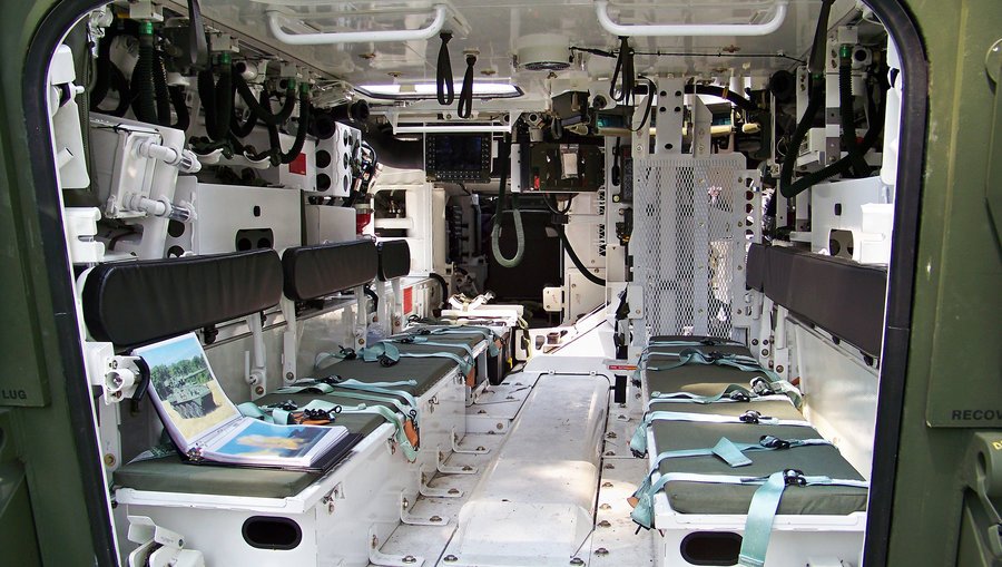

Yo no podría aguantar más de 1 hora (con toda la furia) con las piernas así de flexionadas. El dolor en las rodillas se vuelve insoportable. No sé si solo a mi me pasa.
saludos
Es muy rara esa posición.
Por esa misma razón no entre al EA, y por unas gripes que me agarraron en el último año de secundario que me dejaban de cama con dolor de cuerpo. Preferí que sea alguien más sano.
¿No ibas al cine en tiempos remotos?
Parece que algunos nunca se han ido de vacaciones en el asiento de atrás de la mayoría de los automóviles de nuestro país.
Ni hablar del asiento de atrás de la mayoría de las pick up.
Ni algunos autobuses de media distancia.
Ni volado en clase turista.
Un poco más en serio, me parece que en la fotografía los fusileros están en una posición de "rápido desembarco" con fusil en mano.
Si se trata de estar adentro durante durante mucho tiempo probablemente el fusil estaría correctamente almacenado y los soldados en una posición similar a esto:

Uff, una de las veces que fui a córdoba (8-9hs de viaje) fui en una Hilux modelo 99 (creo). Y con mi 183cm, la pasé muy mal. Todos los ocupantes estábamos arriba del metro 80. De todos modos parábamos cada tanto, y nos íbamos rotando las butacas, cosa de que nos toque la delantera, o la trasera del medio.
CzvIcFzXUAgmba2
Por ejemplo, ésta foto me da dolor de rodillas inmediatamente... no veo mucho espacio para estirar completamente las piernas!!!
Igual, para bajar el tono a la crítica, imagino que la costumbre ayuda y entre todos deben acomodarse de manera de pasarla bien arriba de éstos vehículos. Sino no me imagino cómo se puede vivir arriba de los VCTP por ejemplo.
saludos
