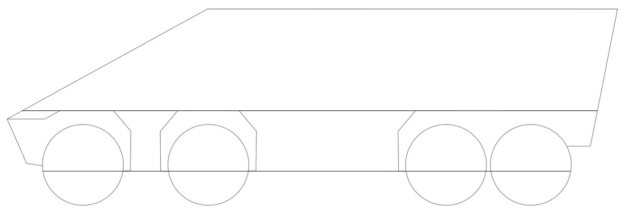

Hice un mini diseño de como quedaría. Algunos detalles son que delante es prácticamente hueco. El motor va entre los semiejes de las ruedas delanteras como en cualquier camión moderno. Entre las ruedas hay faldones que cubren elementos como los elásticos, tanques de combustibles y baterías.

¿Le estás haciendo la competencia a @Finback y sus frescos...?
