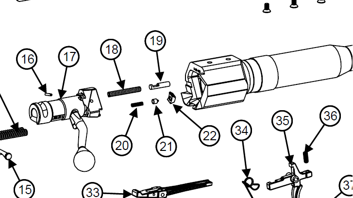

Otra vista del sistema del Barret. Debajo de 16 y 17 el cerrojo con su frente triangular, mas a la derecha la extension del cañon con la apertura triangular por donde entra el frente del cerrojo, y a continuacion el cañon. Comparemos esto con el .50 de fontanero ::) ::) ::)!
Notar que el cerrojo esta en la posicion acerrojado, la base del triangulo esta abajo, mientras que en la apertura en la extension del cañon la base del triangulo esta arriba.
