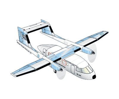

Volpar había sido contratada por FAA/FMA para remotorizar al IA-58 Pucará con los motores Garret TPE331-11U. También había propuesto el transporte liviano IA-67 Córdoba, similar al IAI Arava utilizando los motores, góndolas y grupo de cola del Pucara.
FMUUj4GXwAUrKmr

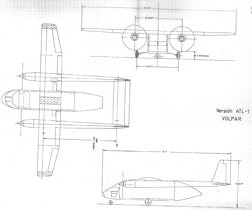

El ATL-1 era un IA-67 agrandado, y contemplaba el uso de perfiles NACA, tramos del ala y empenajes del Pucará. El motor Garret TPE331-11U de 1050 SHP, uno de los 2 previstos para este avión, era el mismo que utilizaría el IA-66 cuya integración también estuvo a cargo de Volpar

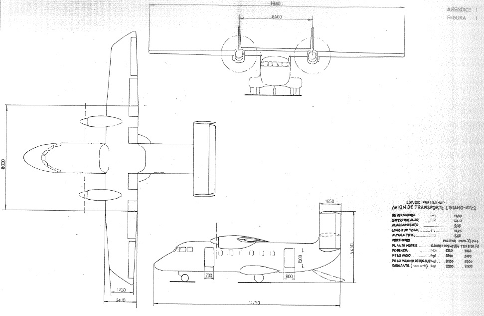

El ATL-2 era la segunda propuesta, desarrollado por los ingenieros del Instituto de Investigaciones Aeronáuticas y Espaciales (IIAE), dependiente de la FAA. Este era de una configuración aerodinámica mas moderna, por lo que sería elegido para avanzar a la etapa de diseño.
FMUR4zRWYAE1ZlX
El ATL-2 empleando perfiles supercriticos DO-5, siendo el unico de los dos proyectos en cumplir con el requerimiento de despegar desde pistas semipreparadas de 900 m de longitud.

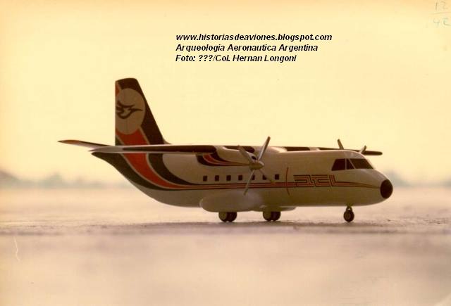

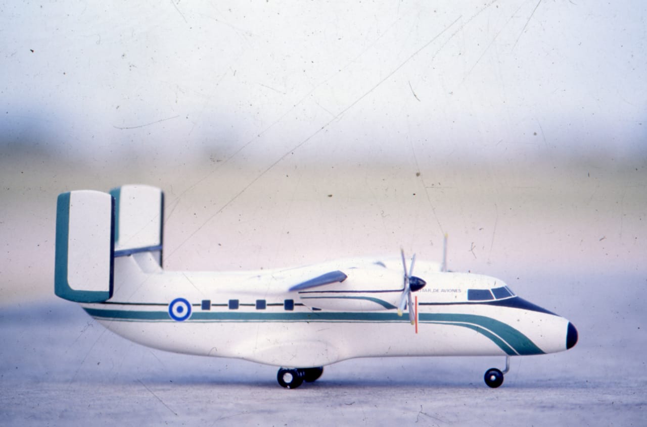

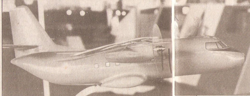

Hacia 1983, los planos y la maqueta del ATL presentados ese año en Le Bourget, mostraban que se había abandonado la configuración de doble empenaje vertical, por una cola de tipo convencional.
FMUXd_mXsA4BZyV
FMUXd_nX0AMUlfc

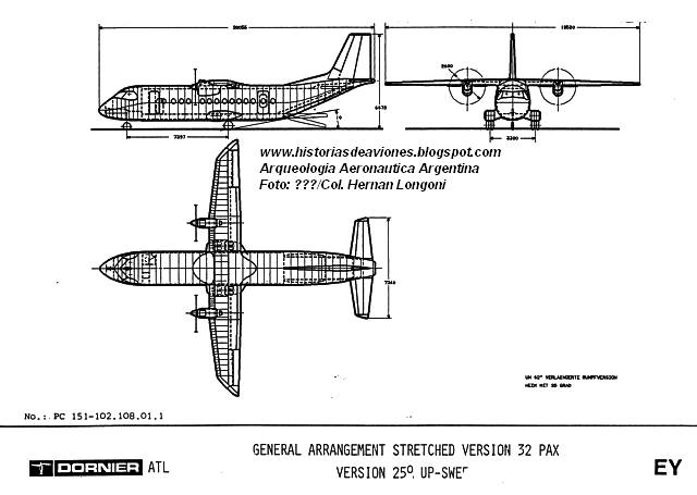

Esta era la configuración final, de 1984. Se observa la similitud del ala del ATL a la del Dornier Do-328, con el cual compartía el perfil supercrítico DO-5 de diseño alemán.
FMUYKYgXIAcCEVw
FMUYKaHXMAUK5w6

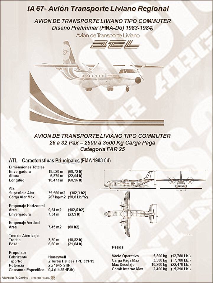

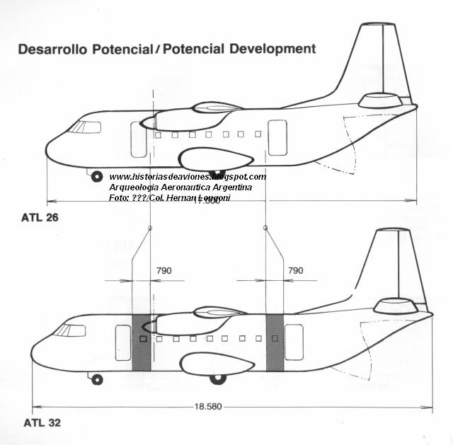

Estaban previstas variantes alargadas, la denominación de este proyecto era IA-68 aunque por alguna razón que desconozco en algunos folletos figura como IA-67
FMUZH1SXoAkZveF
FMUZH1QXwAcbDnu
