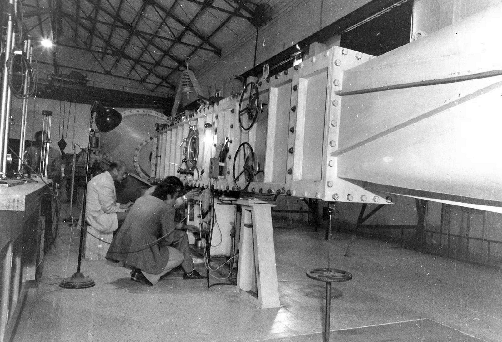

Túnel Supersónco del IIAE

Una tarea importante dentro del proyecto IA-60 fueron las modificaciones realizados al Túnel Supersónico del IIAE, para poder realizar ensayos en régimen transónico (Mach 0.5 hasta 0.85 +). Estas importantes tareas de modificación y los ensayos posteriores estuvieron bajo la supervisión del Dr. Tamagno. Se utilizo un modelo del IA-60 construido especialmente para los ensayos en el túnel a regímenes desde Mach 0.5 hasta 0.85 +. Mediante el uso de las técnicas fotográficas Schlieren era observada la formación de ondas de choque sobre el modelo a medida que se aproximaba al Mach crítico de diseño. Estos ensayos fueron presenciados por lo menos en una ocasión por los ingenieros de la empresa consultora estadounidense y en numerosas ocasiones por oficiales de alto rango de la FAA

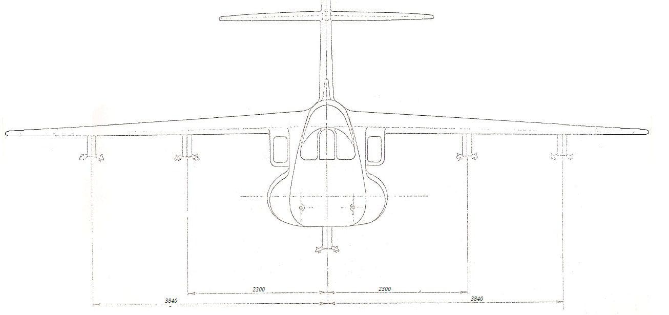

Altura desde tierra hasta puntera del Empenaje Vertical: 5,085 m
Longitud: 12,923 m
ALAS
Envergadura: 10,52 m
Superficie Alar: 22,73 m2
Perfil Alar Raiz: NACA 652211
Perfil Alar Puntera: NACA 652209
Calaje: 1°30’
Flecha Alar: 25° en Borde de Ataque
Alargamiento: 4,87 m
Diedro del Ala: - 1°
Perfil del Alerón: Convencional
Tipo del Flap: Slotted
EMPENAJE HORIZONTAL
Envergadura: 3, 50 m
Perfil Aerodinámico: NACA 651009
Diedro: -1° 16’
Tabs: Incidencia Variable
EMPENAJE VERTICAL
Envergadura: 1,80 m
Perfil Aerodinámico: NACA 651011

Plano de tres vistas del IA-60.
