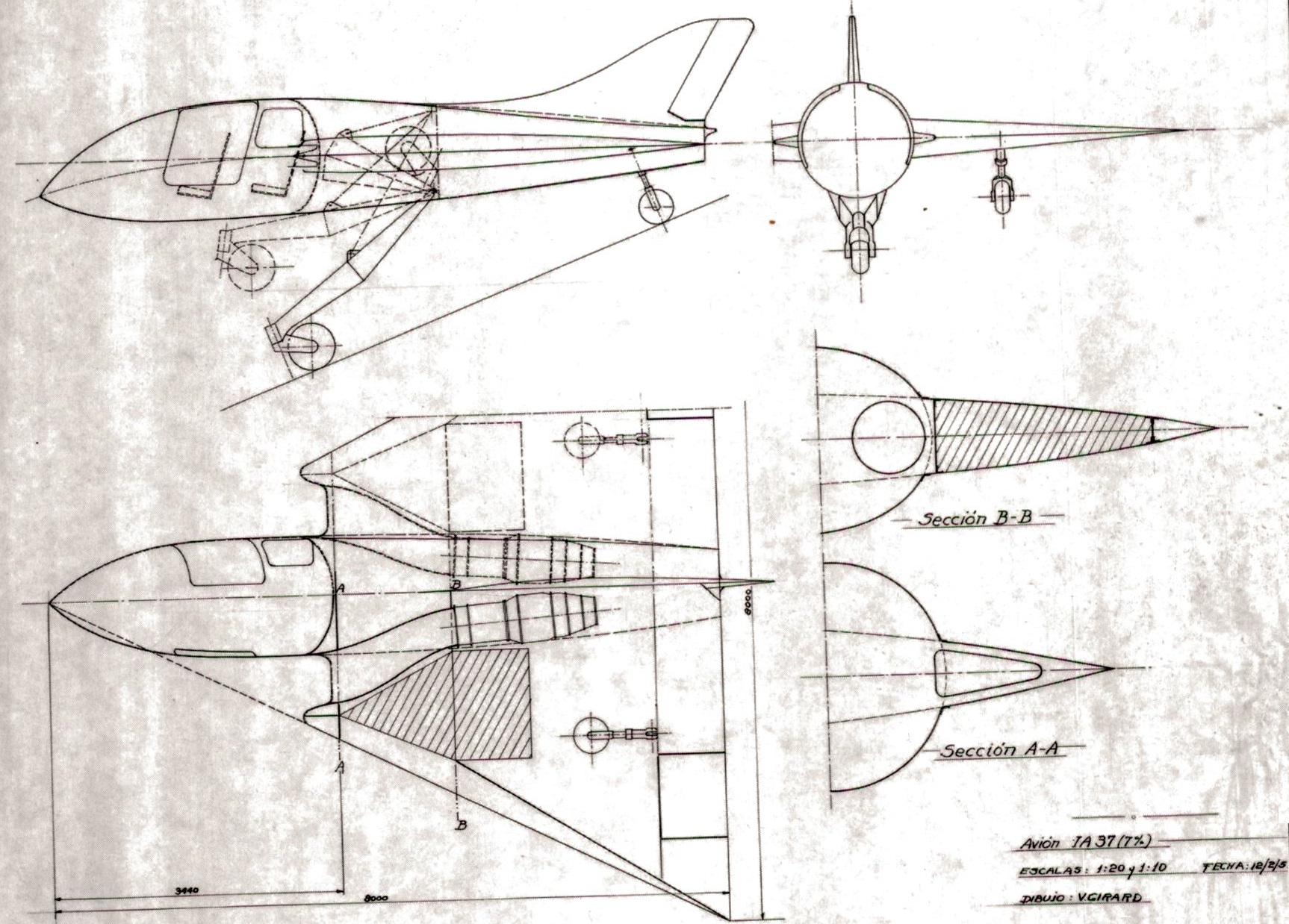

El Horten/FMA IA-37, variante de entrenamiento de 4 plazas del año 1957.

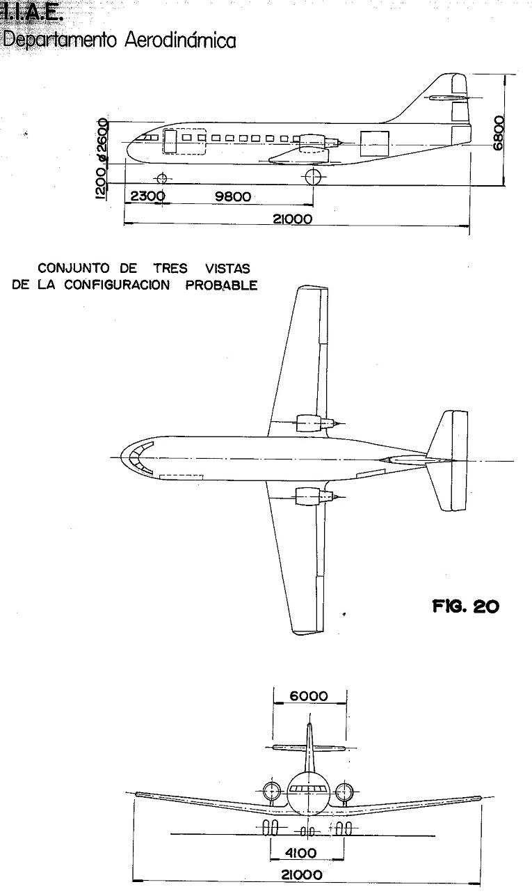

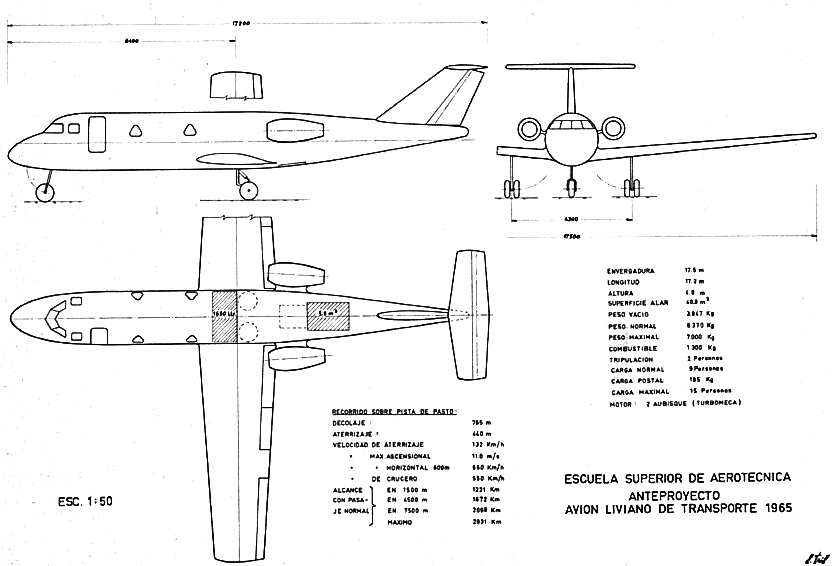

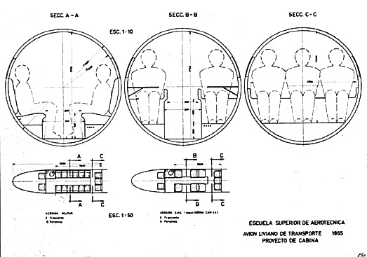

Anteproyecto de Reimar Horten para la FMA de un avión liviano de transporte con una capacidad de entre nueve y quince pasajeros según configuración y un alcance máximo de 2931 Kilómetros, fechado en 1965. En la 2da imagen las dos configuraciones de pasajeros de la aeronave
GLTogVdXcAAcnui
GLTogVbWcAACCw-
Diseño muy clásico viniendo de Horten!

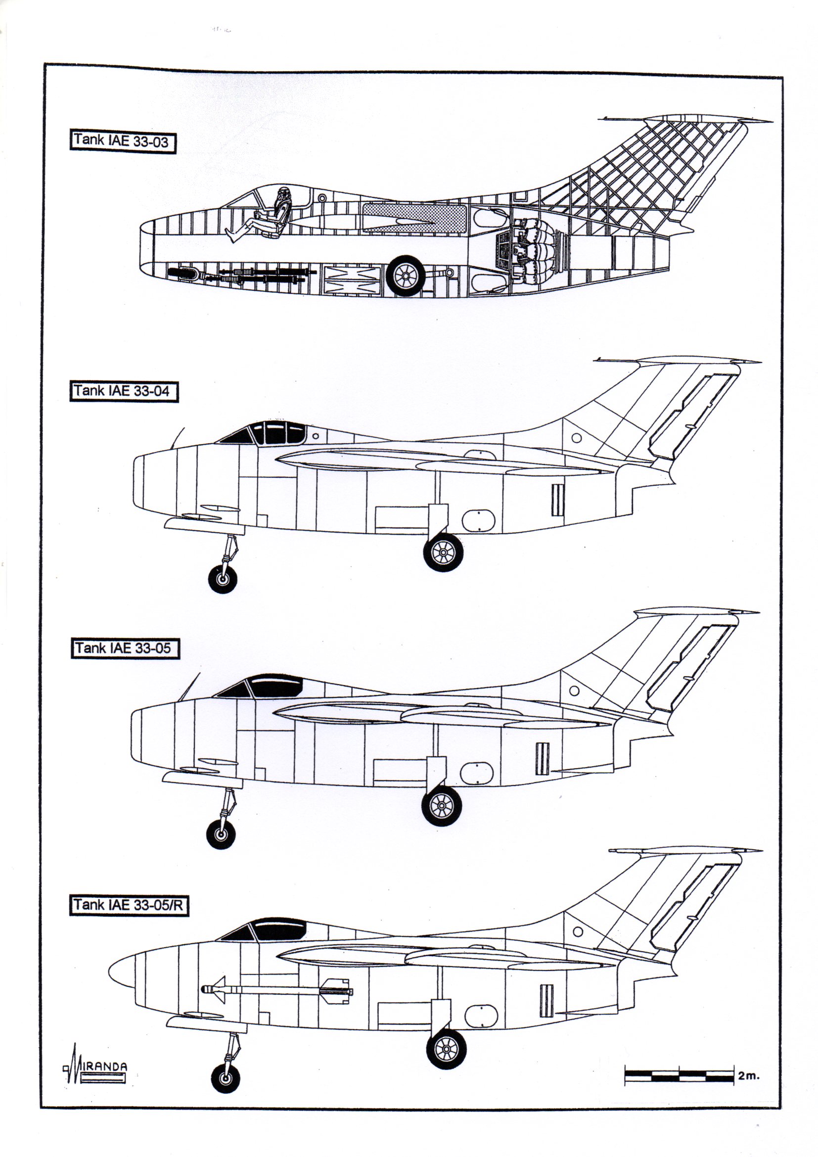

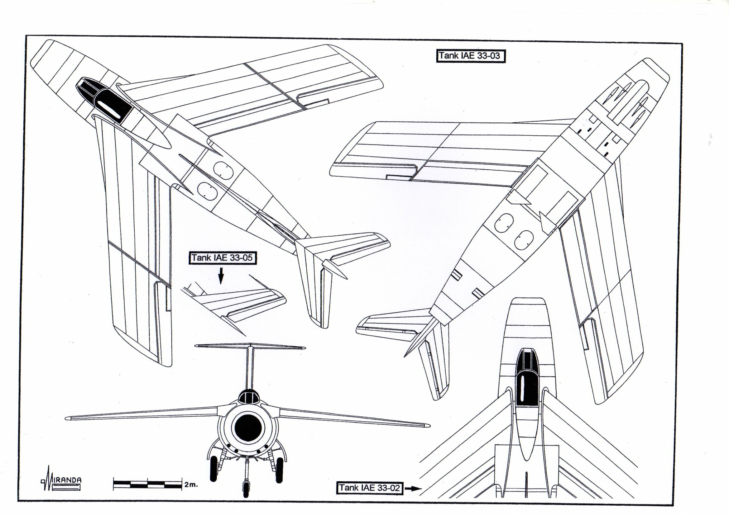

FMA I.Ae.33 Pulqui II
Justo Miranda

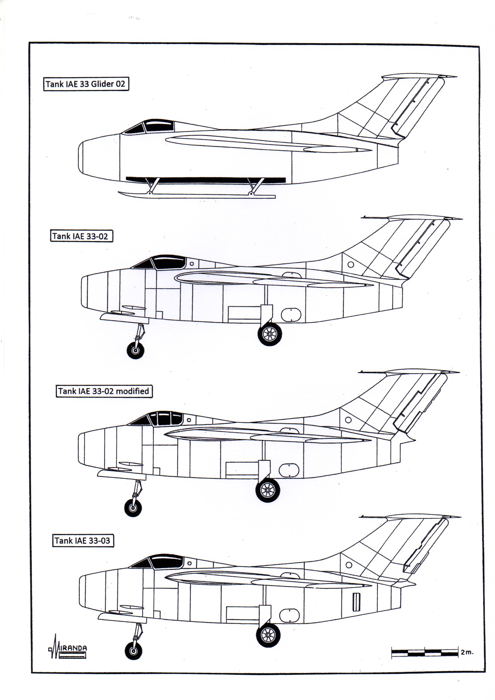

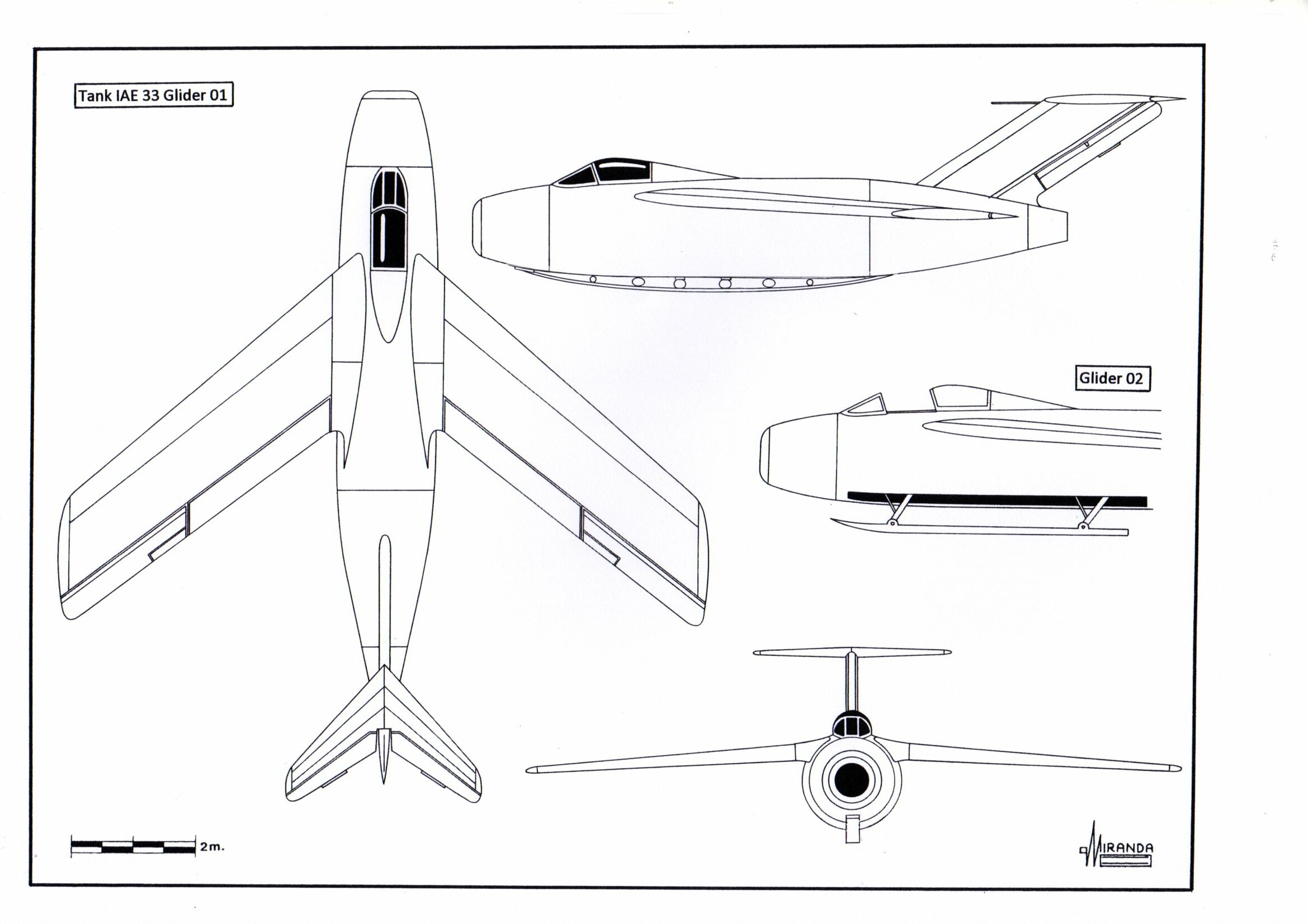

Desarrollado por Kurt Tank en Argentina entre 1947 y 1955, el I.Ae.33 era un interceptor transónico derivado del Focke-Wulf Ta 183. A partir de este avión se construyeron dos planeadores de prueba y cinco prototipos. La producción prevista de 100 unidades operativas fue cancelada por motivos políticos en 1957.
El primer planeador se construyó con la colaboración de Reimar Horten a principios de 1948, para estudiar el comportamiento aerodinámico del diseño a bajas velocidades. Voló por primera vez el 20 de octubre, remolcado por un bombardero Glenn Martin W-139, demostrando que el empenaje vertical con un ángulo de 55 grados no ofrecía suficiente estabilidad lateral. El segundo planeador se construyó con un empenaje vertical con un ángulo de 35 grados, cuya superficie se había incrementado en un 30 por ciento.
La construcción de dos prototipos comenzó en 1949. El I.Ae.33-01 se utilizó para pruebas estructurales y el I I.Ae.33-02 estaba equipado con un turborreactor centrífugo Rolls Royce Nene II con 2.270 kg de empuje estático. El primer vuelo se realizó el 16 de junio de 1950 mostrando inestabilidad lateral a velocidades superiores a 700 km/h y pérdida de sustentación a bajas velocidades. Fue modificado con la instalación de un timón más ancho y extensiones delanteras del ala, un sistema de presurización y un capó de cabina reforzado con tiras metálicas. Se añadió un deflector sobre la boquilla para proteger el timón del calor de los gases de escape.
El 23 de octubre, durante el segundo vuelo de prueba, el I.Ae.33-02 ascendió hasta los 8.000 m en 6 minutos alcanzando una velocidad de 1.040 km/h. Durante el tercer vuelo, alcanzó un techo absoluto de 13.000 m, aterrizando a 170 km/h sin pérdida de sustentación. Fue destruido debido a un fallo estructural del ala el 31 de mayo de 1951.
El I.Ae.33-03 era la versión de preproducción. Tenía una mayor capacidad de combustible y una mejor estabilidad lateral, como resultado de la instalación de un nuevo sistema de control de vuelo. Sus pruebas de vuelo comenzaron a finales de 1951, siendo destruido debido a una parada del motor el 9 de octubre de 1952.
El I.Ae.33-04, construido en 1953, estaba equipado con cuatro frenos de aire accionados hidráulicamente en la sección trasera del fuselaje y vallas en la parte trasera. parte superior de las alas, para retrasar la migración del centro de presión a velocidades transónicas. Tenía un sistema presurizado mejorado y estaba armado con cuatro Hispano-Suiza Mk. 5 cañones de 20 mm instalados debajo del conducto de aire. Durante las pruebas de vuelo realizadas en 1954, el 04 alcanzó un techo absoluto de 15.000 m y una velocidad máxima de 1.080 km/h.
El I.Ae.33-05 se puso en marcha en 1957, sin vallas pero con cuatro aletas anti tirabuzón en la sección trasera del fuselaje, volando por primera vez el 18 de septiembre de 1955 y la última en 1960. La estructura del I.Ae.33 fue construida íntegramente de aleación ligera. Las alas, de 10,6 m de envergadura, con un ángulo de flecha trasera de 40/45 grados y un espesor del 8 por ciento, albergaban dos depósitos de combustible de 150 litros de capacidad cada uno, dos de 154 litros, dos de 170 litros y dos de 160 litros, así como los alerones y los flaps accionados hidráulicamente.
El fuselaje albergaba la cabina presurizada, con parabrisas blindado, el Giróscopo Mk.IIc de un Gloster Meteor F.Mk.4 y asiento eyector Martin-Baker Mk.1, el armamento, el tren de aterrizaje, la entrada de aire con conducto de aire bifurcado, tres tanques de combustible con 656, 485 y 156 litros de capacidad, la cámara de compensación de presión del motor, el turborreactor, el tubo de escape, cuatro frenos de aire y el empenaje vertical con una flecha de 35 grados.
El plano de cola, con una flecha trasera de 45 grados, estaba equipado con un motor eléctrico para variar su incidencia. Tanto el gobierno holandés como el egipcio estaban interesados en la adquisición del I.Ae.33. También estaba prevista una versión para todo tiempo con radar, dos misiles Sidewinder y un turborreactor Rolls Royce AJ65 Avon. Habría sido un buen competidor del Sabre K. El golpe de estado del 16 de septiembre de 1955 puso fin a los planes de producción. En cambio, el nuevo gobierno adquirió 28 unidades del F-86 F-30/40 Sabre norteamericano.

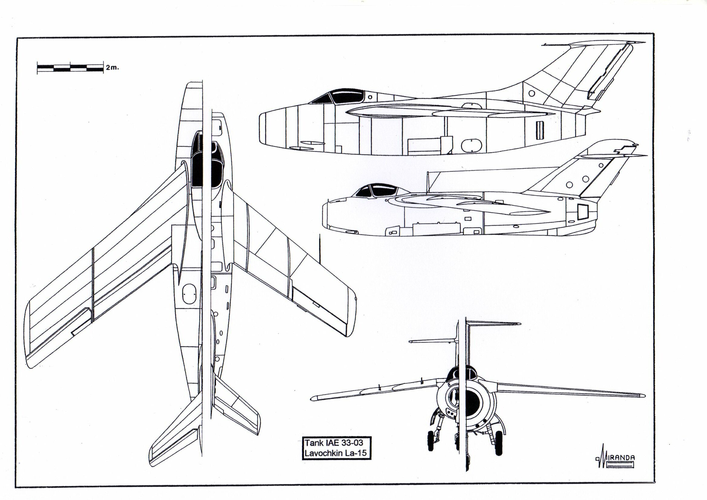

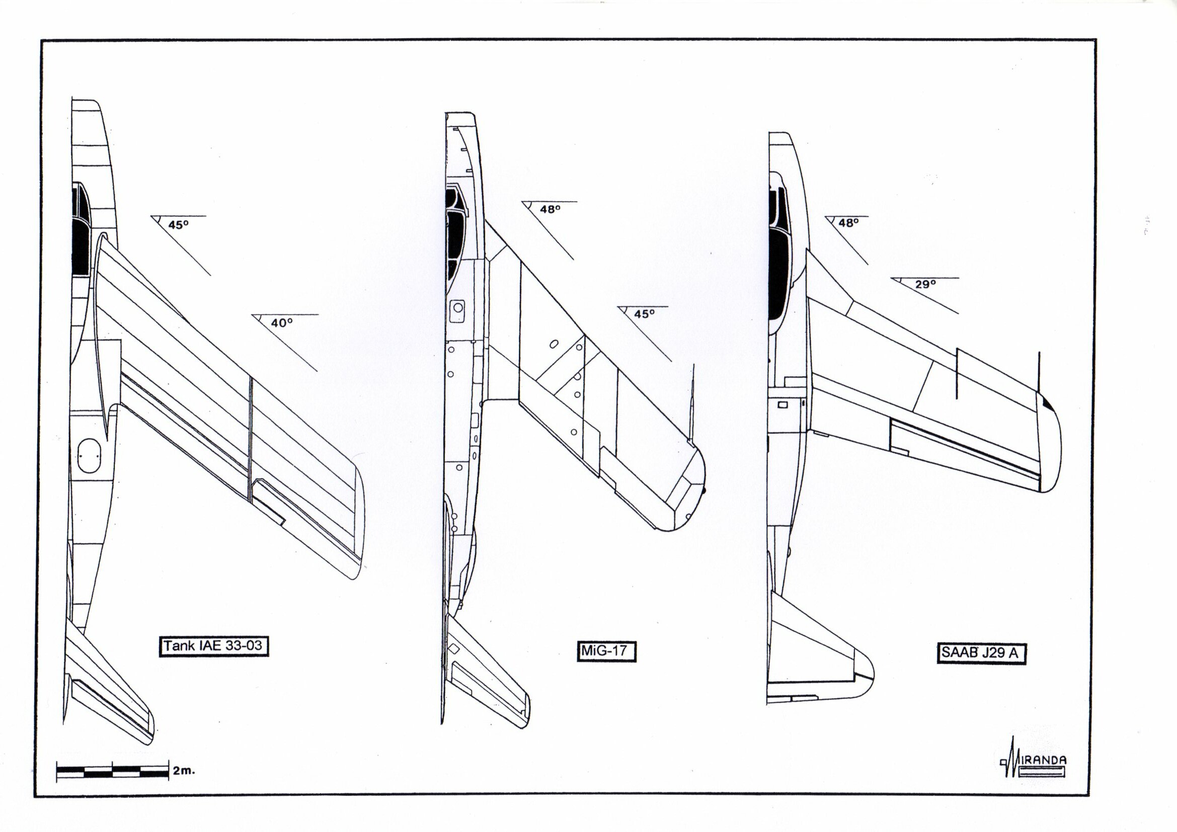

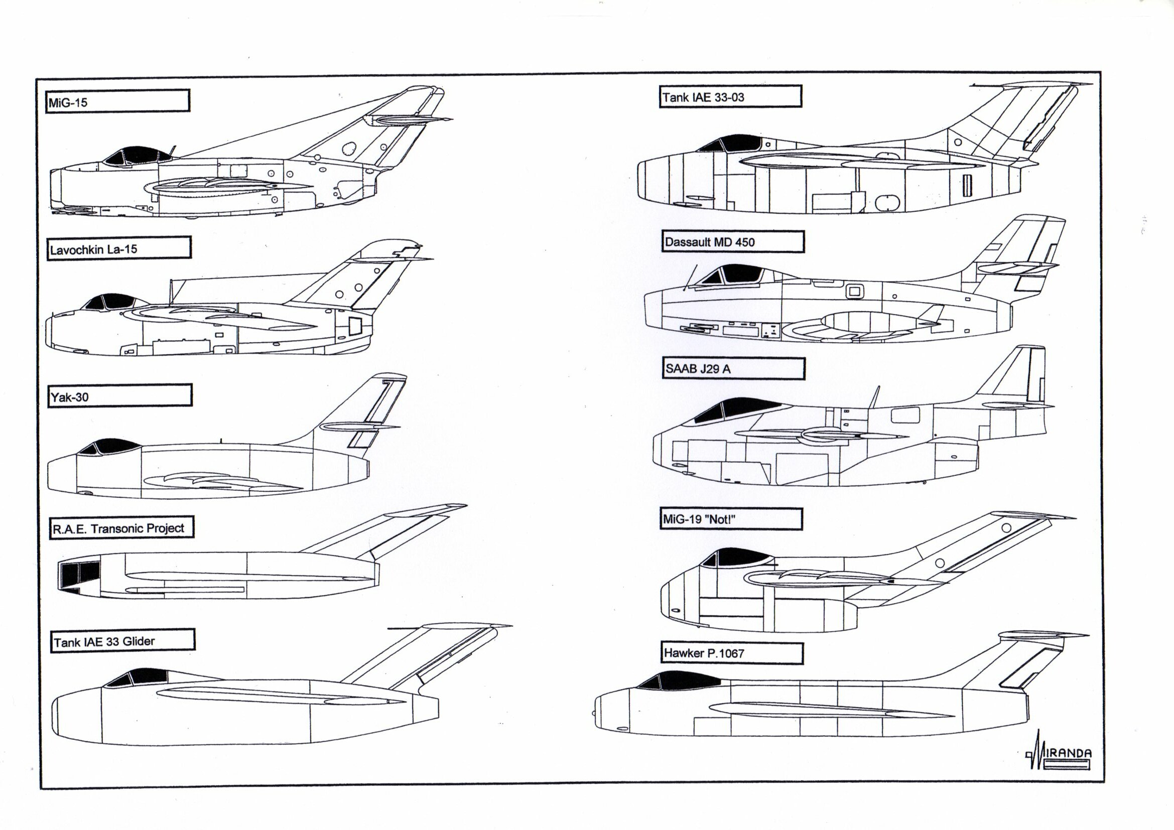

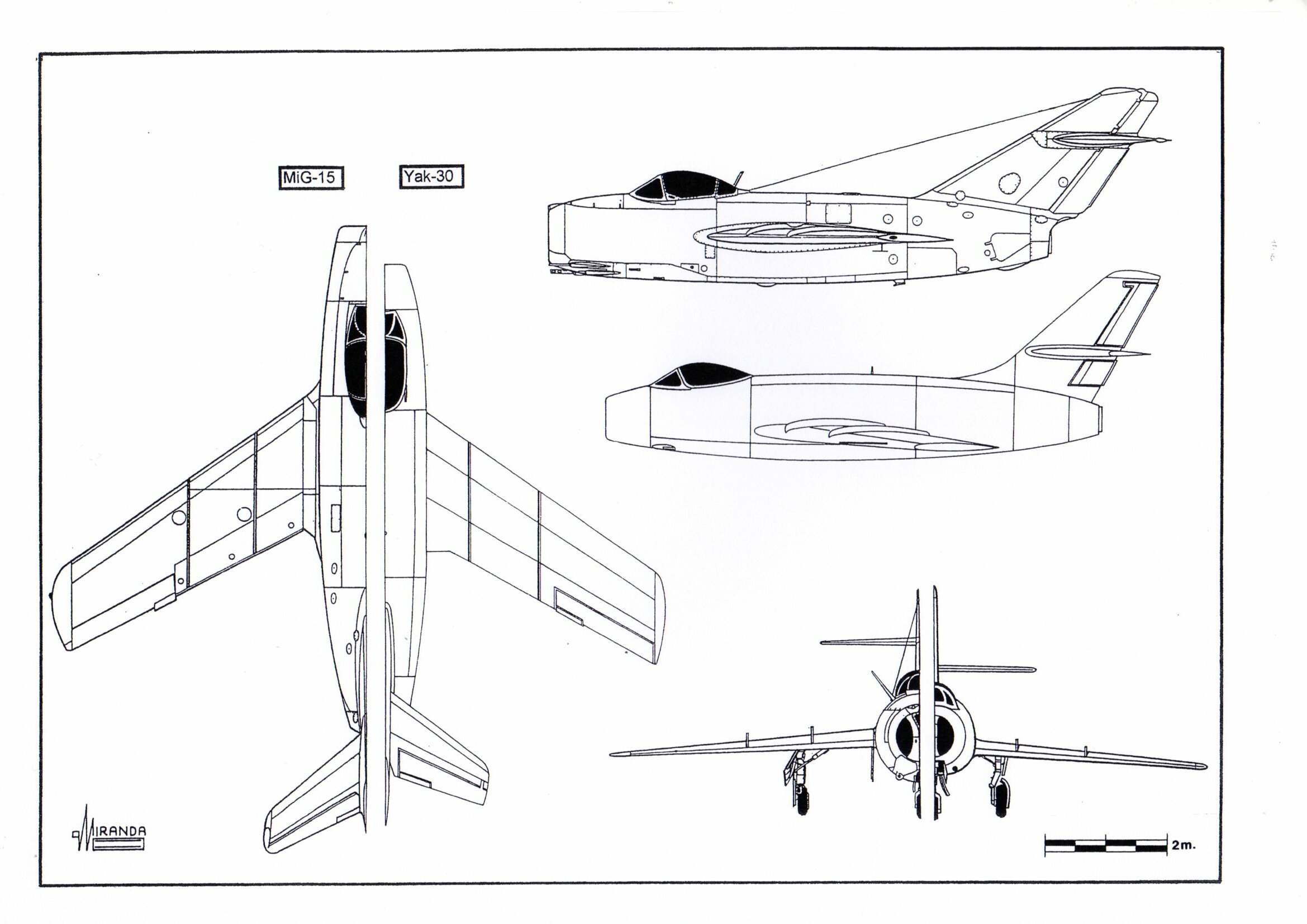

Comparativos de dimensiones entre el FMA IA-33 Pulqui II y sus contemporáneos, del historiador especializado en armas secretas alemanas y dibujante aeronáutico Justo Miranda.

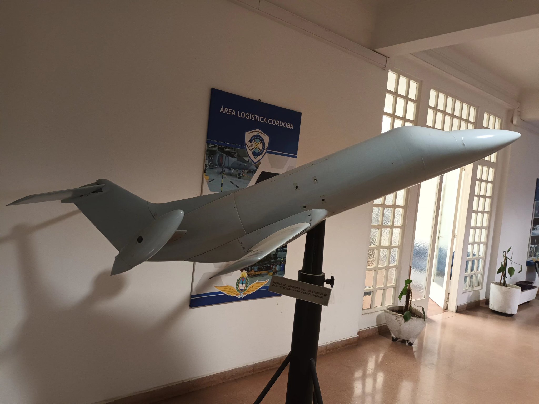

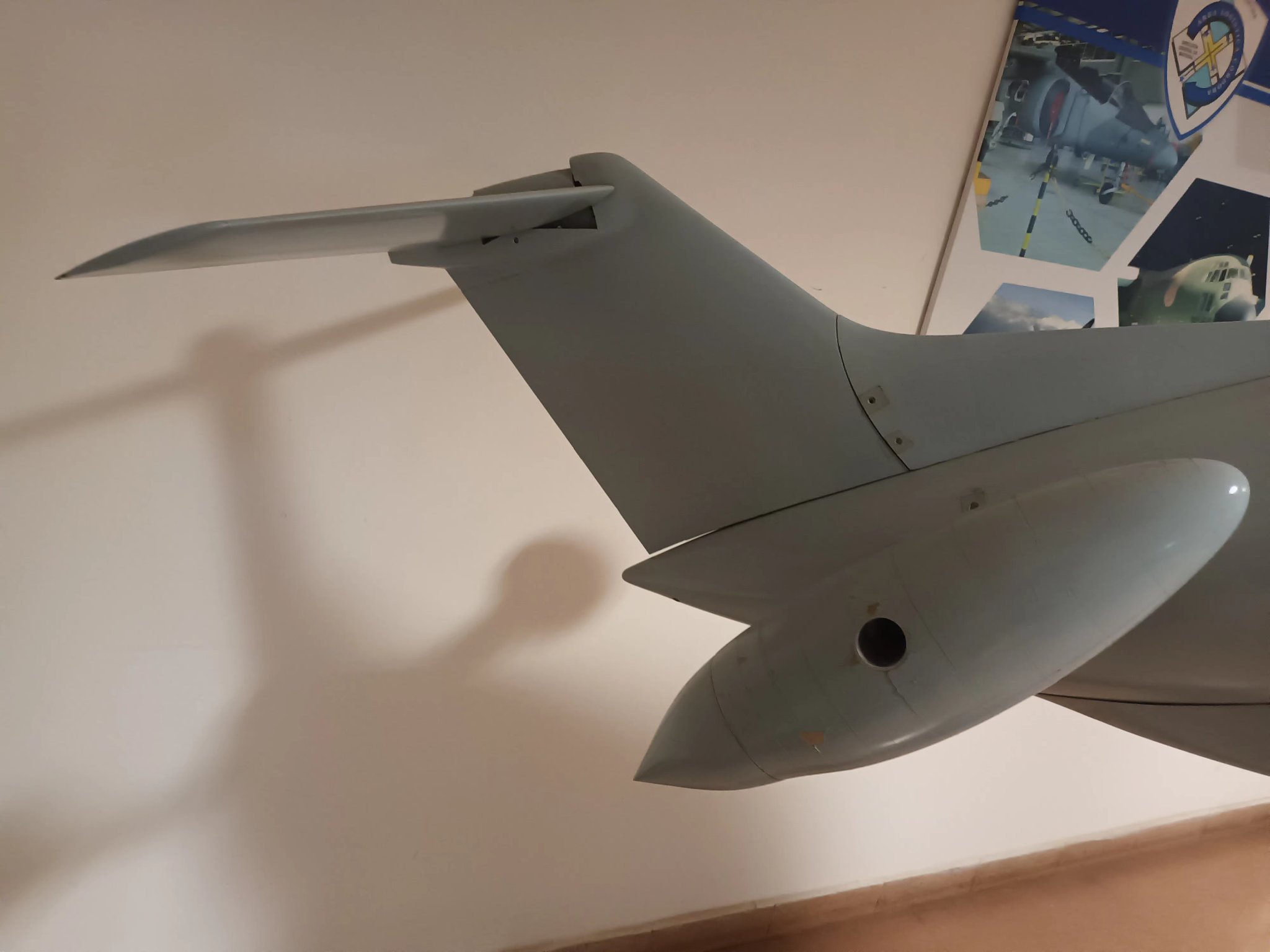

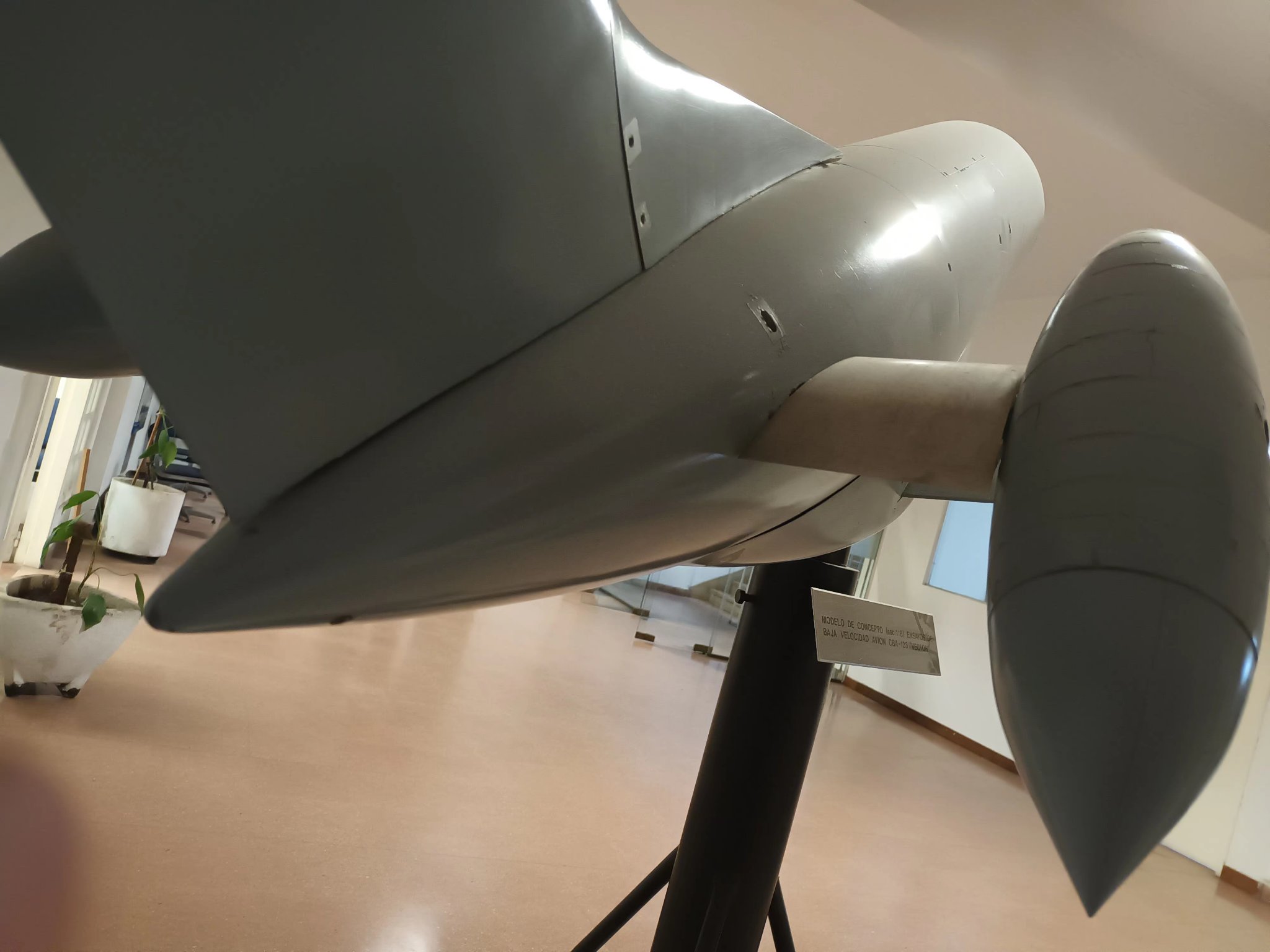

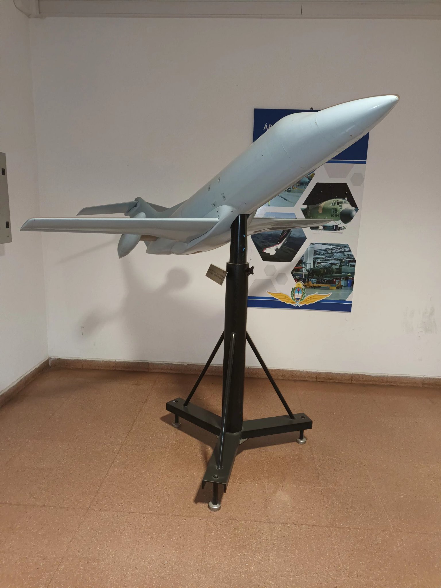

No está conservado en FAdeA, sino en el "Grupo Administración de Material" del Área Logística Córdoba.
(Se ven de fondo los afiches del ALC)
Si, en el Edificio 110...que esta dentro de FADEA. Que el ALC este alojada ahí es una cosa. Pero eso modelo está en esa esquina desde los tiempos que ahí estaba ingeniería de LMAASA, luego FADEA, luego trasladaron a ingeniería al 90 y en ese piso paso a alojarse compras, y ese CBA-123 seguía ahí, luego compras se traslado de nuevo al 90, y ahí pasaron a alojarse el personal de FAA..pero eso sigue siendo FADEA y ese modelo estará ahí hasta que logren llevarlo al pequeño museo del túnel de viento...que es donde debería estar
Sino tambien me gustaría que lo lleven a este museo para que el público pueda apreciarlo
