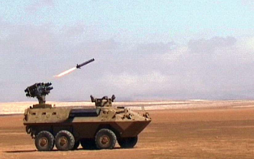

Sobre el LAHAT, acá se lee mucho de instalarlo en el TAM. Se probó en Chile dicen los rumores en la época en que se habrían comprado NIMROD, reemplazados rapidamente por Sike. Acá unas imagenes. El vídeo del Leo 1 es poco concluyente, pero ahí está
Acá el sistema sobre Mowag Piraña, del catálogo de IAI
