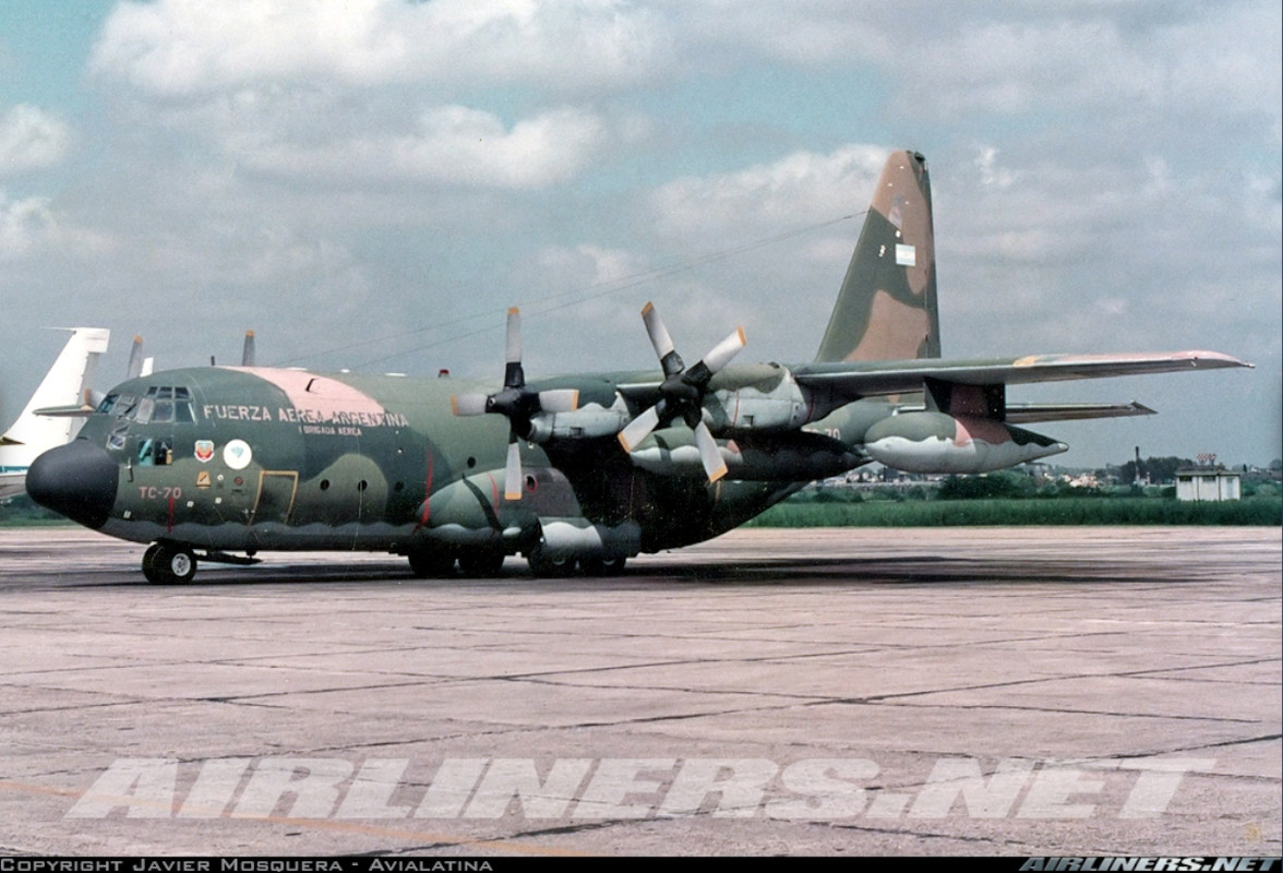

La puerta de carga,estaba en el lado izquierdo de la aeronave,muy cerca de la puerta de ingreso de la tripulacion.Nuestros cinco (5) C-130B las tenian anuladas
TC-60 MNA MORON

Se aprecian las puertas de carga lateral por delante del motor N° 2 en estos C-130B

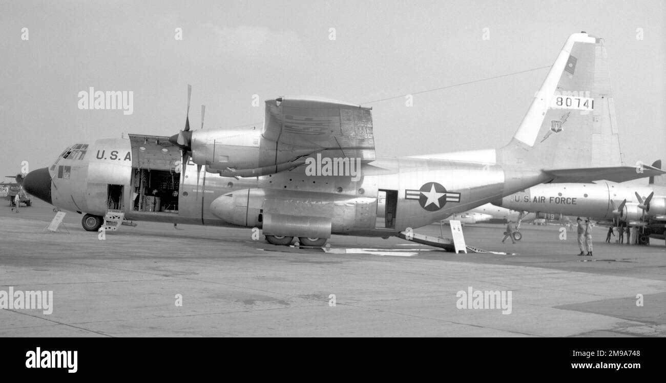

No alcanzo a ver si ya tenía el infausto portón lateral delantero.
Estimado, la puerta o portón de carga del lado izquierdo del fuselaje estuvo hasta los primeros modelo E.
El primer avión de serie sin la puerta lateral, fue el 62-1784.
La puerta de carga se abría con una bomba manual hidráulica.
Tenía la tendencia a no cerrar bien, abrirse en vuelo, y golpear la hélice y el motor 2.
united-states-air-force-lockheed-c-130b-hercules-58-0741-msn-282-3538-of-tactical-air-command-0741-was-converted-to-wc-130b-and-back-to-c-130b-and-later-sold-to-the-fuerza-aerea-argentina-as-tc-58-2M9A748.jpg
El 58-0741 de la foto de arriba, sería después el FAA TC-58.
El 15 de abril de 1966 el C-130B 10304 del 435 Sqn. de la RCAF se estrelló en un campo después de perder la puerta de carga delantera en vuelo, lo que provocó daños estructurales debido a una descompresión explosiva.
Debido a los incidentes ocurridos, por TO (Tech Order) de Lockheed se bloquearon todas las puertas, y posteriormente fueron eliminadas...
