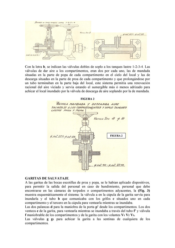

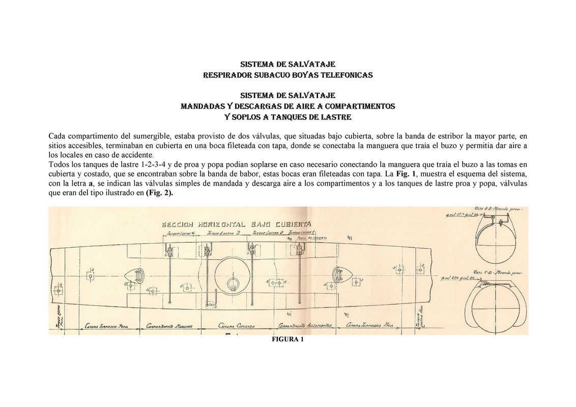

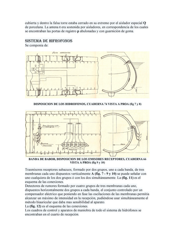

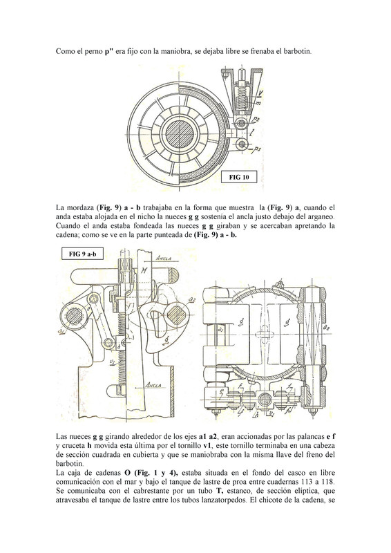

En el documento "Descripción de los Sumergibles tipo Salta" (Cantieri Navali Franco Tosi - Taranto), página 140, se menciona que "el sumergible lleva 16 torpedos de 533 x 7500".
Así que las modificaciones mencionadas en "Datos Estratégicos y Demás Información de los Buques de la Flota" quizás no tengan que ver con la prolongación de los tubos, sino con modificaciones que superan mi entendimiento en la materia.
En esta última fuente y en cualquiera de los submarinos, no encontré más detalles del uso de los torpedos Wh.39. Pero creo que vale mencionar que de los tubos lanzatorpedos se menciona lo siguiente: "Modelo: To. 53 MI 1933", "Tipo: Subacueo*", "Calibre: 536 mm". *o Subácuo.
