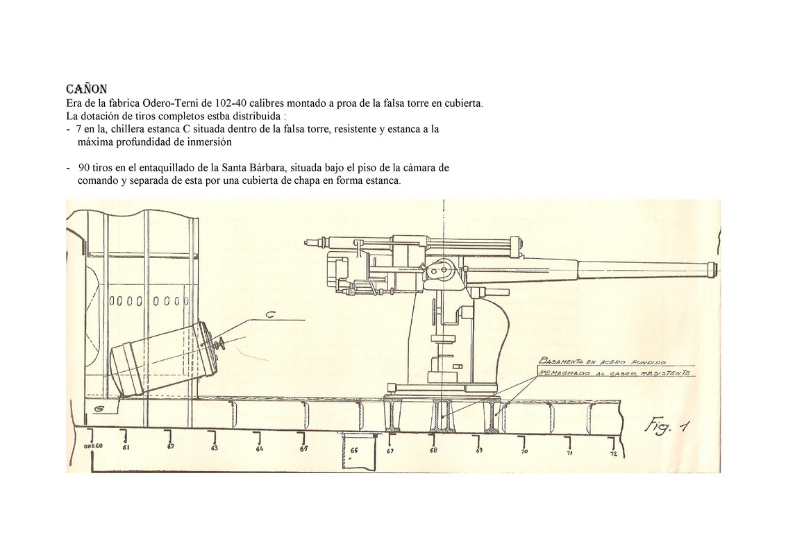

Estos sumergibles fueron, sin duda alguna, de los que cambiaron más modelos y tipos de piezas de su artillería principal embarcada
Ya nadie duda (aunque en algún momento algunos “iluminados” lo negaban) que el primer modelo de cañón montado que usaron nuestros Tarantinosfue fue el Odero Terni de 102mm L40
