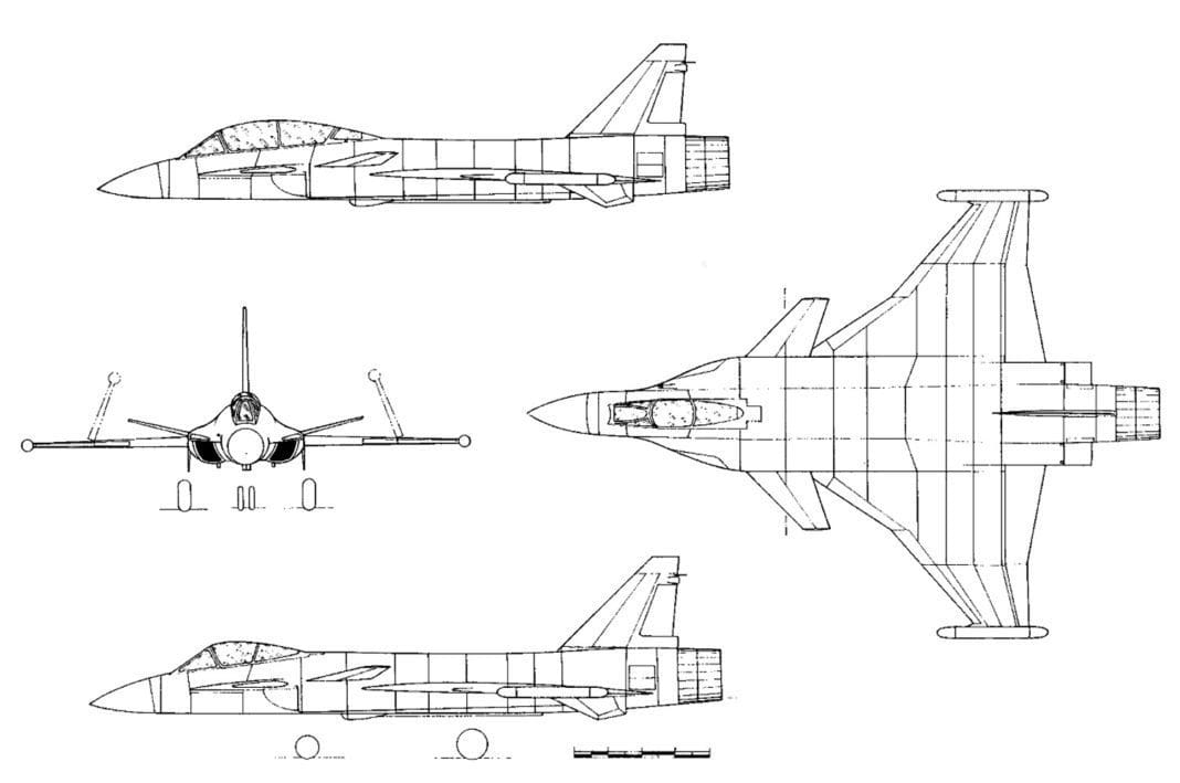

El S-37/Su-37 poco y nada se parece al Su-27, quizás te confundiste con el S-54/S-55/S-56
El S-37 era delta con canard
Había muchos monomotores en las mesas de diseño sovieticas en los 80/90. Aparte del Sukhoi S-37/Su-37 y el Proyecto 33 de MiG, estaba el MiG LFI
