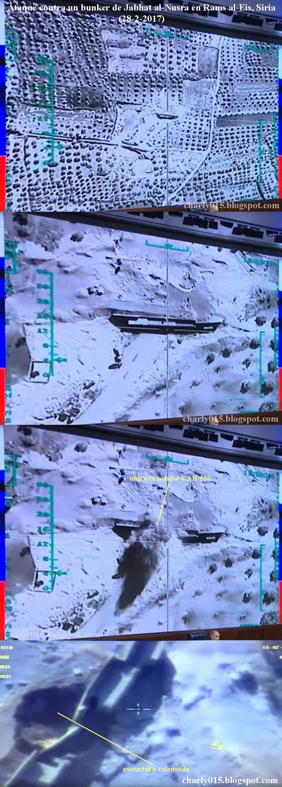

¿ Cómo se ve en la presentación de datos del operador de armas del avión ? ... ahí van unas capturas:

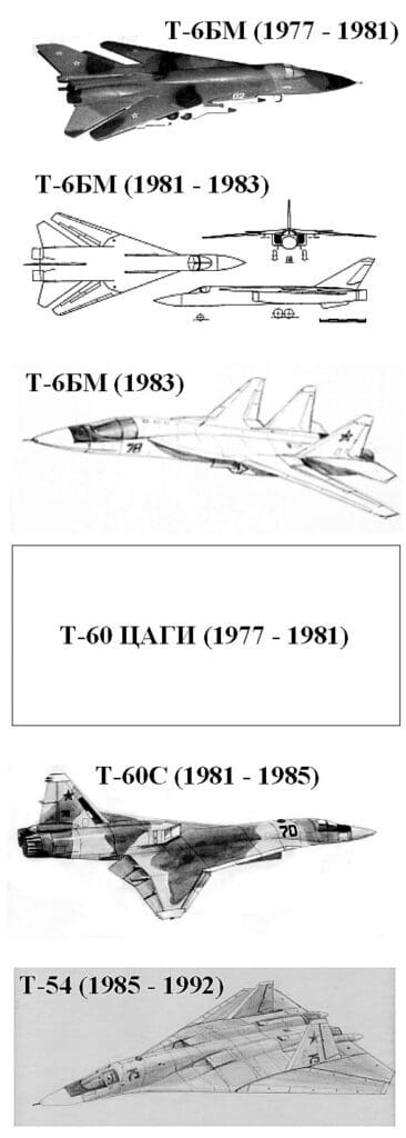

En este contexto se inició en 1979 un proyecto de modernización radical del Su-24 “Fencer,” que recibió la designación de Su-24BM (Bolshaya Modifikatsiya o Modificación Extensa).
El Su-24BM recibió dos motores turbofan Lyulka AL-31F en un fuselaje trasero significativamente rediseñado, pero también aumentó su tamaño y peso respecto al Su-24M. En particular, se agrego otra sección al espacio entre la cabina y los motores, para darle lugar a una bodega interna de armamento mientras que el Su-24BM conservaba la capacidad de transportar armas en los soportes externos. Las entradas de aire de los motores se acortaron y, como resultado, las tomas de admisión de aire llegaron a la raíz alar, dándole un aspecto similar al del General Dynamics F-111 Aardvark. También se modificó el fuselaje frontal y la cabina, pero los diseñadores trataron de preservar la mayor parte del Su-24M original. Estas eran principalmente las superficies de cola, el ala de geometría variable y partes de la sección alar central.
Por primera vez en una aeronave soviética aparecieron tanques de combustible conformables. Aunque las alas y su sistema de geometría variable fueron reforzadas, todavía había una gran preocupación debido a su excesiva carga alar, ya que el peso máximo de despegue aumentó a más de 50 toneladas. Por la misma razón, el avión recibió un tren de aterrizaje modificado y reforzado, mientras que en las patas del tren de aterrizaje principal aparecieron dos ruedas en una disposición en tándem.
En 1983 el proyecto fue defendido con éxito ante la comisión VVS y el Ministerio de la Industria de Aviación y luego de ser autorizada su puesta en marcha se construyo un modelo de madera a tamaño real del Su-24BM.
El agrandado Sukhoi Su-24BM / T-6BM (1977 – 1981).

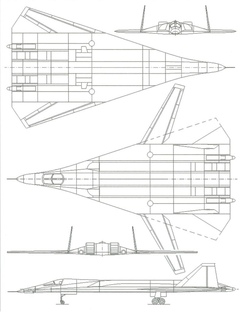

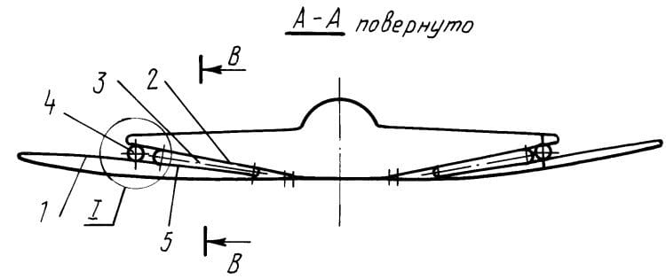

El controvertido sistema de alas de geometría variable diseñado por el TsAGI para el bombardero táctico soviético Sukhoi T-60. En el esquema se observan las bolsas de aire direccionales infladas gradualmente para evitar el contacto ala-ala.
El segundo elemento controvertido eran los motores con una relación de derivación variable, comúnmente conocidos como motores de ciclo variable, de la OKB-36 de Piotr Kolosov. El motor de ciclo variable funciona en una operación económica donde puede describirse como un motor turbofan con una relación de derivación alta, o en una operación de potencia máxima como un motor turborreactor con una relación de derivación baja y, si es necesario, con una cámara de postcombustión. Se pueden encontrar varios ejemplos. En primer lugar, las unidades de potencia VABI del General Electric YF120 que se ensayo en los prototipos del ATF (Northrop YF-23 Black Widow y Lockheed YF-22 Raptor) y el motor Lyulka AL-41F destinado al MiG 1.42. El primero perdió la competencia para propulsar al F-22 Raptor ante el turbofan convencional Pratt & Witney YF-119, al que se consideró una apuesta menos riesgosa, mientras que el segundo no completo su desarrollo, víctima del descalabro económico posterior a la disolución de la URSS, que también provocó la cancelación del programa MiG 1.42.
Lo absurdo del diseño de Kolosov, respecto a los motores nombrados previamente, era que su motor debía tener dos caminos separados (llamado por esa razón “Flujo de Aire de Doble Vía), con solo uno funcionando en operación económica, mientras que a máxima potencia, el otro también se activaría para eliminar el exceso de aire frío del fan frontal del motor. En última instancia, esto significaría que el segundo núcleo solo crearía un peso muerto innecesario en la operación económica, complicaría el flujo de aire de derivación o complicaría el desarrollo general. Sin embargo, se construyó un prototipo demostrador tecnológico del motor inicial, aunque no estaba del todo claro cómo incorporarlo a la aeronave debido a su gran tamaño y a la potencia constante que realmente podía proporcionar.

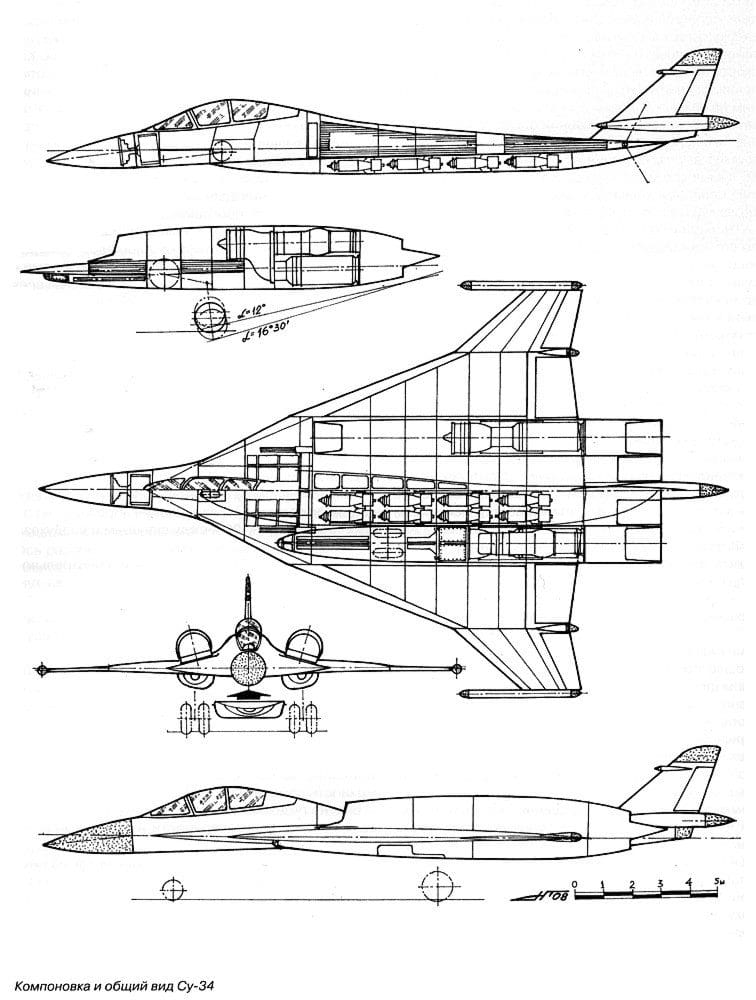

El motor también se pensó para ser utilizados en otros proyectos de aviones de combate de la OKB Sukhoi. Uno de ellos, para el cual se utilizó por primera vez la designación Su-34, fue diseñado para ataques contra objetivos terrestres, el otro era exótico avión de ataque furtivo Sukhoi T-12, dotado de dos cabinas en fuselaje separado y alas de flecha negativa.
Tal vez te puede interesar: Los cazas de ala en flecha negativa de Sukhoi: El avión de asalto T-12, el Shturmovik de los años 90

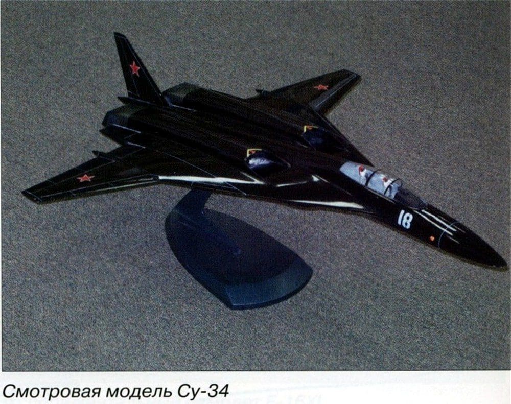

El avión de ataque Su-34 con una configuración aerodinámica similar al F-16XL y detalle de la instalación del motor de flujo variable de Kolosov en el Su-34.
Una maqueta del Su-34 dotado con alas de geometría variable.

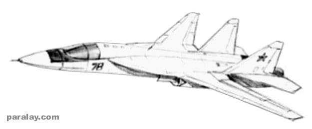

Las tres vistas del Sukhoi Su-24BM (T-6BM) con alas de geometría variable y bodega ventral (1981 – 1983).
LAS IDAS Y VUELTAS DEL PROGRAMA T-60
Después de que el proyecto del bombardero T-60 desarrollado y ensayado en el TsAGI llegó a manos de los ingenieros de la OKB Sukhoi, dirigida por el Diseñador en Jefe Oleg Samoylovich, este tuvo que ser rediseñado y recibió la nueva designación T-60S. Entre otras cosas, se encontró que varios datos originales de los túneles de viento del TsAGI eran inexactos y deliberadamente falsificados. Los cambios afectaron prácticamente a todos los componentes.
Lo más visible fue la reubicación de los motores a una góndola común en la parte superior trasera del fuselaje, en un arreglo similar al del Tupolev Tu-22 Blinder. Los extravagantes motores de ciclo variable de Kolosov fueron descartados, y dos nuevos tipos de motores fueron puestos en consideración: el Soyuz R179-300 y el motor de ciclo variable de quinta generación Lyulka AL-41F (Izdeliye 20) de 15.800 kg de empuje en seco y 20.000 Kg de empuje con postcombustión. Finalmente, sería elegido el AL-41F, el mismo motor que propulsaría al caza soviético de quinta generación MiG 1.42.
También se eliminaron las alas de geometría variable y su exótico sistema de ocultamiento y el T-60S paso a tener una configuración doble delta sin cola con planos canards. Luego, en 1984, se eliminaron los canard y el ala paso a tener una mayor flecha con una integración ala fuselaje mas cuidada.
En comparación con el fuselaje integral presentado por el TsAGI, el rediseñado T-60S contaba con una protuberancia central del fuselaje más prominente y progresivo, que continuaba hasta la cabina de dos asientos. Los dos tripulantes se sentaban uno al lado del otro, una solución que posteriormente se aplicó al cazabombardero Sukhoi T-10V / Su-34.
Arriba el rediseñado Sukhoi T-60S y abajo el T-60S en 1984.

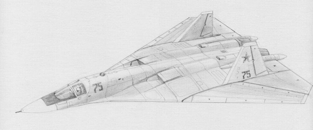

BARAJAR Y DAR DE NUEVO, EL SUKHOI IZDELIYE 54
El desarrollo del bombardero en la OKB Sukhoi pasó a estar a cargo de un grupo completamente nuevo de técnicos e ingenieros, por lo que el proyecto fue completamente rediseñado por segunda vez y recibió la designación de Izdeliye 54 (Objeto 54).
Se puede decir que el bombardero Izdeliye 54 tomo todas las soluciones ya desarrolladas y elaboradas para sus predecesores. Fue una decisión sensata, o cinco años de desarrollo se habrían tirado a la basura. Esto creó un híbrido no convencional, en el que se combinaron varios elementos interesantes, como ser la parte frontal y la cabina del T-60S agregada a un fuselaje del tipo cuerpo sustentante en forma de delta, que recordaba notablemente al T-4MS.
El avión volvió al esquema del T-60 diseñado por el TsAGI y nuevamente incorporaba un ala adicional de geometría variable , que, después de girar a la flecha máxima, quedaba completamente oculta en el espacio conformal debajo del fuselaje y su borde de ataque se convertía en el borde de ataque del fuselaje. La única deriva fue reemplazada por dos superficies verticales de cola, ubicadas relativamente lejos del eje central del fuselaje y ligeramente inclinadas hacia adentro. Los motores AL-41F pasaron a ubicarse en dos góndolas separadas integradas con el fuselaje. Las entradas de aire a los motores estaban ubicadas en la parte superior del fuselaje, detrás de la cabina, de modo que toda la parte inferior podría ser más o menos plana. También hay suposiciones, sin fundamento, de que las toberas de escape planas, eran del tipo vectorial en el plano vertical, como las ensayadas en el laboratorio volador Sukhoi Su-27LL-UV, y que estaban dotadas con inversores de empuje.
El Sukhoi Izdeliye 54. Fuente Hitechweb
El Izdeliye 54 iba a estar equipado con aviónica moderna, basada en una combinación del potente radar NPO Leninets B004 Depredador con una antena de barrido electrónico del tipo PESA, sensores infrarrojos y de televisión para visión diurna y nocturna, y medios para el combate radioelectrónico. El procesamiento de la información era manejado por la computadora de a bordo Argon, que permitía que casi todos los sistemas estuvieran completamente automatizados. Varias tecnologías de furtividad también encontraron su lugar en el diseño, reduciendo la probabilidad de ser detectado por las defensas antiaéreas enemigas. Sin embargo, debe agregarse que se aplicaron en menor medida que en el Northrop B-2 Spirit de los EE.UU.
La maqueta de madera a escala natural del Izdeliye 54 fue construida en la OKB Sukhoi cerca de Moscú. En 1985, se comenzó a construir una nueva sala de producción con el equipo apropiado en las instalaciones de la nueva planta NAPO (Organización de Producción de Aeronaves de Novosibirsk) en Siberia, y también se iniciaron los preparativos para la puesta en marcha de los prototipos y de las aeronaves de pre-serie. Sin embargo, el diseño no pasó las pruebas en el TsAGI y tuvo que modificarse ligeramente.
Antes de finales de la década de 1980, comenzó la producción del prototipo, pero ya en 1992, entre otras cosas, como resultado del colapso de la Unión Soviética, se detuvo el trabajo sobre el Izdeliye 54 y no volvieron a escucharse más noticias sobre él, por lo que probablemente sufrió la misma suerte que el Su-24BM y fue cancelado en algún momento de la década de los 90.

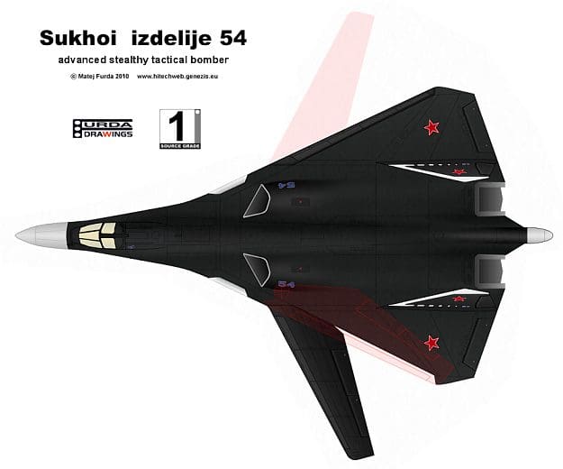

Otra imagen especulativa sobre el posible aspecto del Izdeliye 54, realizada por Paralay.
