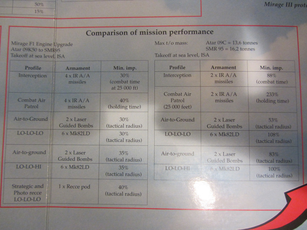

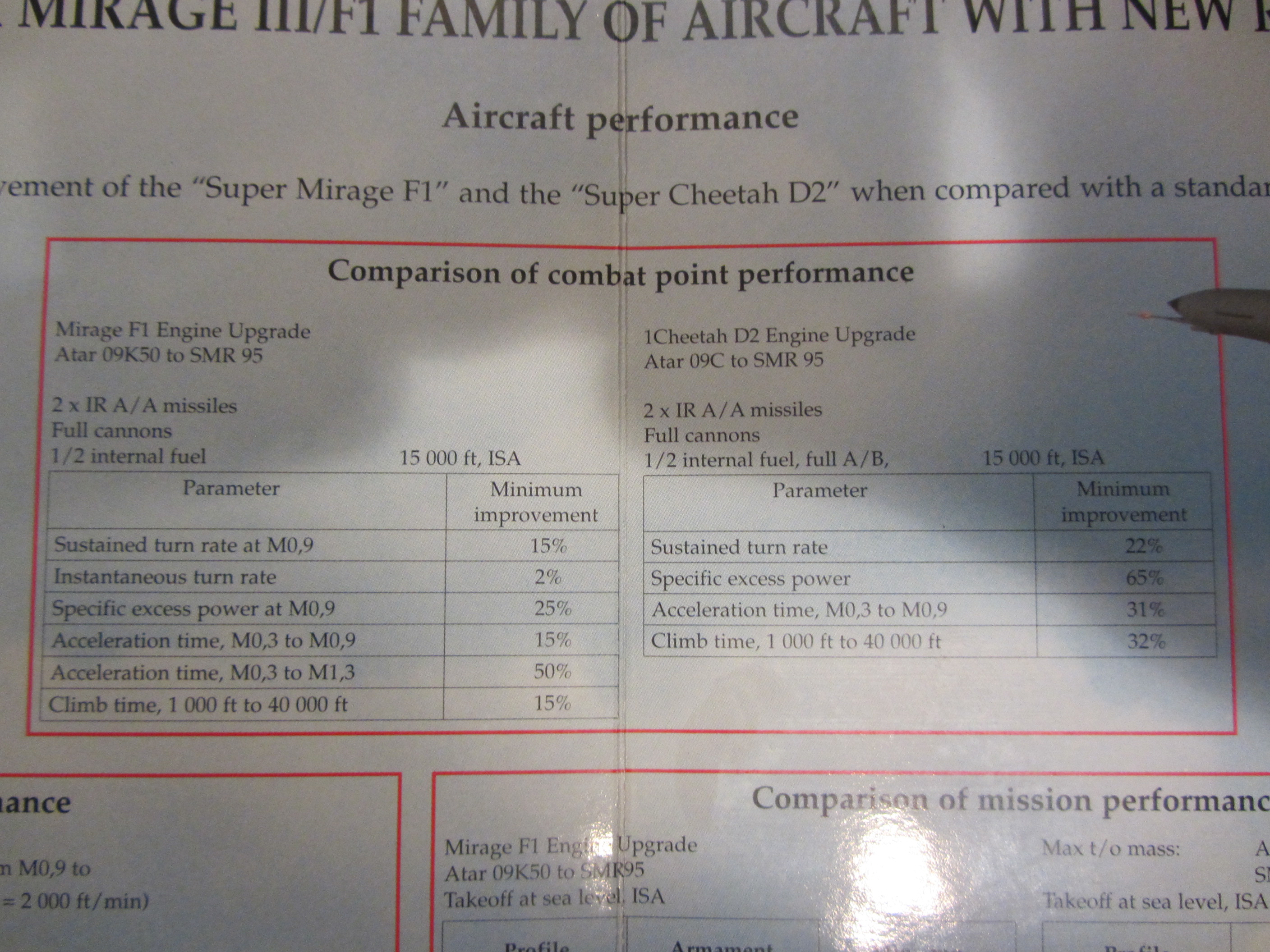

No termino de entender bien el gráfico pero si es lo que pienso las mejoras son significativas. Es sobre un F1 pero imagino que sobre el Cheeta y por lo que comentó Miche también debe ser importantes.
alguna ayuda para leer esa comparativa?
Las tablas están hechas según el motor? no entiendo cual es cual.

Disculpas si no fui claro.
Las tablas expresan, a la izquierda el valor de porcentaje de mejora mínima (minimum improvement), tomado de los diferentes ensayos realizados con el Mirage F-1 remotorizado de Atar 9K-50, a Klimov SMR-95.
Las tablas de la derecha muestra el valor de mejora mínimo obtenido de los diferentes ensayos con el Cheetah D2 remotorizado de Atar 9C, a Klimov SMR-95.

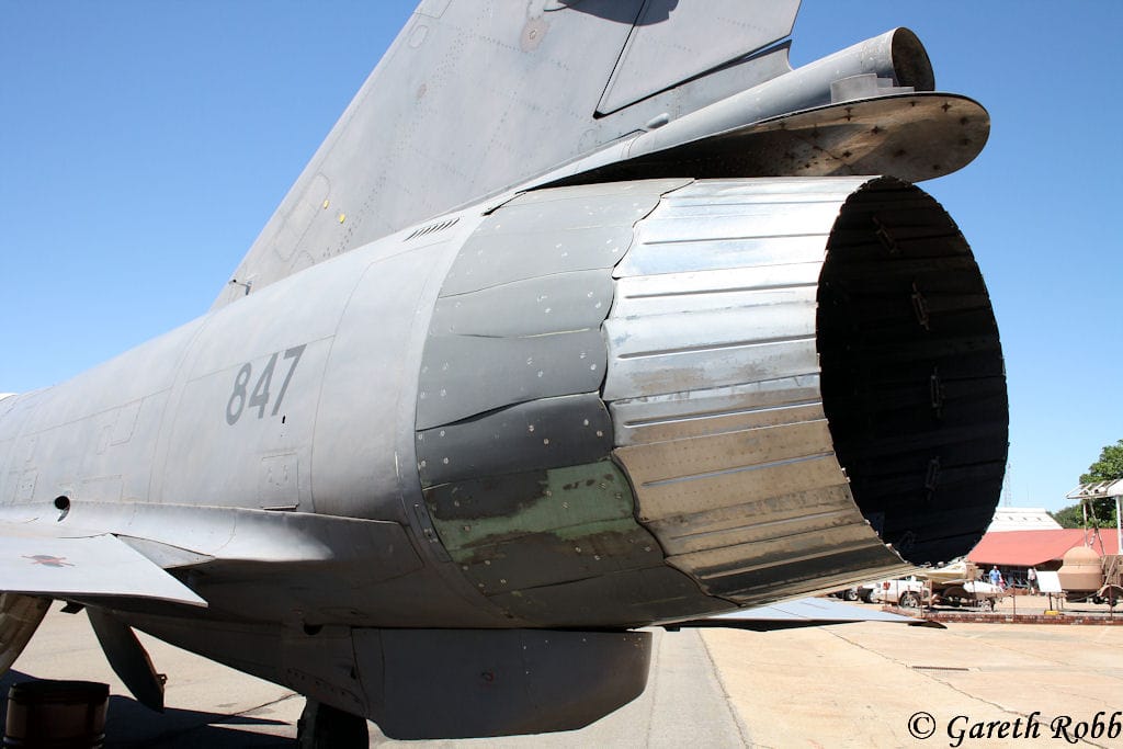

El Cheetah 847 tuvo 10 salidas...

Ahora si, clarísimo.
Son enormes las ganancias, principalmente en el chetaah. Aunque la diferencia de potencia seguramente de alguna forma afectaba la estructura del avión, aunque medir eso es mucho más complicado.
