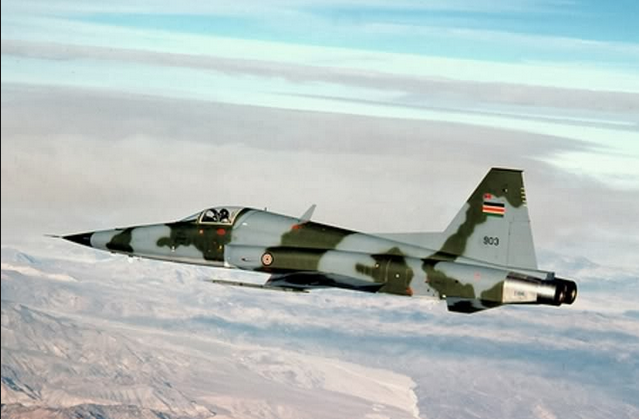

KENIA TIENE 15 F-5
no le sirven de nada contra los Su-27 de Etiopía
Kenya lleva volando F-5E/F desde el 80 o por ahí 12/2 compraron nuevos por entonces, porque Uganda recibió Mig-21. A saber los que les quedan de aquel lote y a saber como estaban los jordanos.
