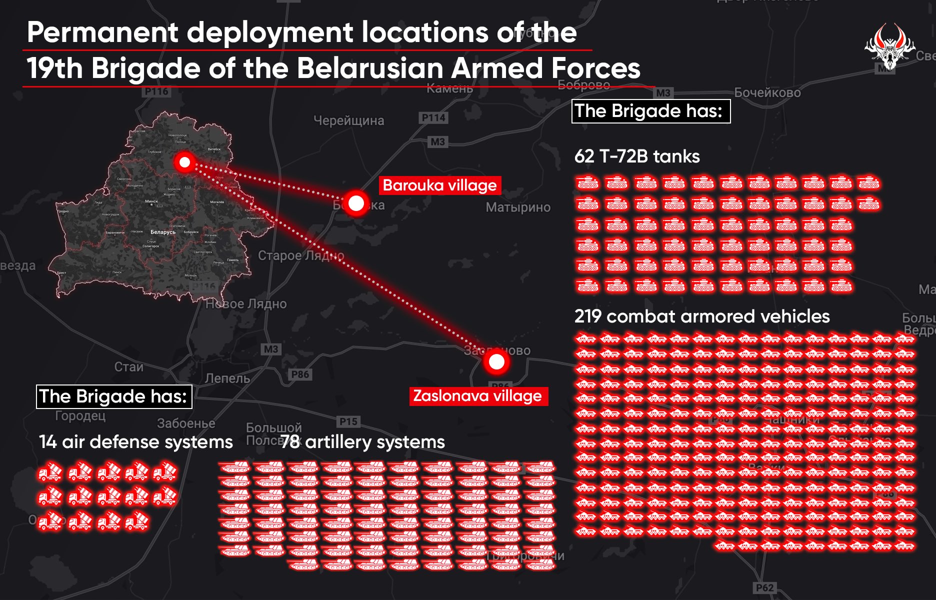

Organización y equipamiento de la 19ª Brigada Mecanizada de Bielorusia
La brigada forma parte del Comando Operacional Noroeste de las Fuerzas Terrestres de las Fuerzas Armadas de Bielorrusia. El personal de la brigada en 2011 era de 670 personas, y en 2021, de unas 1.700 personas. Actualmente se está completando el número de personal en tiempos de guerra con el reclutamiento de 5.000 hombres.
La 19ª Brigada Mecanizada (unidad militar 71327) incluye las siguientes unidades:
• 1er Batallón Mecanizado Separado (unidad militar 14398);
• 4º Batallón de Tanques Separado (unidad militar 22092);
• 30º Batallón Mecanizado Separado;
• 191º Grupo de Artillería (unidad militar 14388): dos divisiones de artillería de obuses y cohetes autopropulsados, baterías de mortero y antitanques.
Además de los enumerados anteriormente, la 19ª Brigada también incluye:
• Batallones – mecanizados (+1), tanques (+1), reconocimiento, señales, ingenieros-zapadores, reparación y recuperación, apoyo material;
• Una división de artillería con misiles antiaéreos;
• Compañias – médicas, guardias, protección NBQ;
• Un destacamento de vehículos aéreos no tripulados (Supercam S350 UAV);
• Campo de entrenamiento de Lepelski, etc.
La brigada cuenta con el siguiente equipamiento (entre otros):
• 62 tanques T-72B;
• 219 vehículos blindados de combate: (129 BMP-2, 20 BRM-1K, 34 MT-LB,
• 27 sistemas de misiles antitanque autopropulsados 9P148 Konkurs, 9 9P149 Shturm-S, etc.);
• 14 sistemas de defensa aérea (6 sistemas 2S6 Tunguska, 8 sistemas Strela-10);
• 78 sistemas de artillería (18 sistemas de artillería autopropulsados 2S1 Gvozdika de 122 mm, 18 obuses autopropulsados 2S3 Akatsiya de 152 mm, 18 MLRS Grad de 122 mm, 24 morteros de 120 mm).

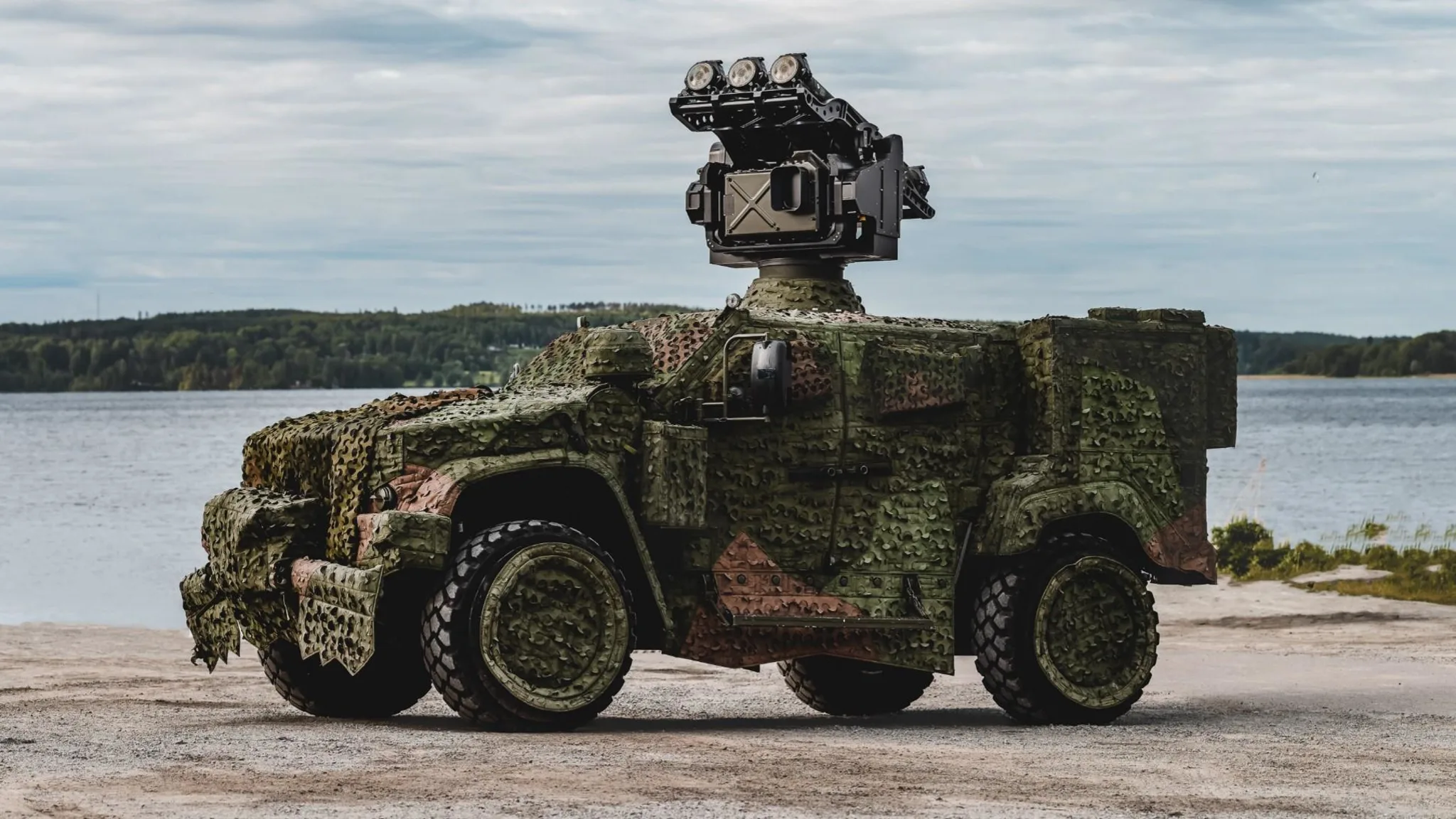

Repasando los números, con las 16 Baterías de RBS-70 NG que pretende el EA, se dotarían de 4 Baterías a los Grupos de artillería de nivel División antes expuestos (GADA 121, 141, 161 y 181)
Otra consideración extra es que con esas mismas 16,5 baterías (99 lanzadores) se pude rearmar a los GADA 121, 141, 161, 181 y al Mixto 602 con 2 Baterías (12 lanzadores); y a cada uno de los 13 GA con su tan añorada Sección de defensa Aérea (3 lanzadores). Total 99. Con esto se equipa por completo a todas las unidades y se logra al 100% la defensa aérea de baja cota.
Con esto faltaría incorporar un sistema de medio alcance que complemente al sistema GDF del GADA Mixto 602 y un sistema de largo alcance para el GADA 601.
GADA Mixto 602
2 Baterías RBS-70 (12 lanzadores + 2 radares)
2 baterías GDF-007 + HISAR O+ (2 lanzadores + 6 cañones + 2 radares)
GADA 601
2 Baterías Patriot o HISAR U Siper
Nivel Regimiento
FIM-92 Stinger (Vía FMS de a montones)
Y me fui a la m%$&da
