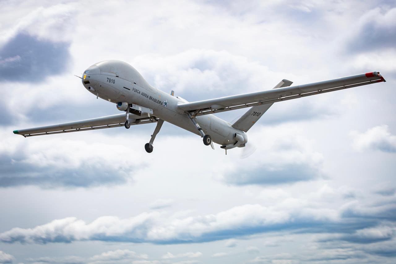

MALE Elbit System Hermes 900 (RQ-900)
El Hermes 900 tiene una autonomía de 36/40 horas de vuelo y puede ser operado directamente o vía satélite a más de 1.000 km del operador desde la estación de control del Comando de Operaciones Aeroespaciales (COMAE), en Brasilia (DF).
Considerado uno de los sistemas ARP más modernos en la actualidad, el Hermes 900 está equipado con DCoMPASS, que constituye un sistema de cámaras infrarrojas y térmicas de alta resolución con zoom óptico continuo capaz de detectar y reconocer objetivos a largas distancias, y también con SkEye, un Conjunto de 10 cámaras de alta resolución que permiten la observación en tiempo real de una amplia región durante un largo período de tiempo.
El uso de software especializado permite procesar el conjunto de imágenes, con vistas independientes, permitiendo monitorear diferentes objetivos simultáneamente en una misma zona y proporcionar información valiosa para las acciones de los equipos de seguimiento y control. Con vuelo totalmente autónomo, el Hermes 900 puede equiparse con diferentes configuraciones de carga útil y sensores de inteligencia de señales y comunicaciones.
