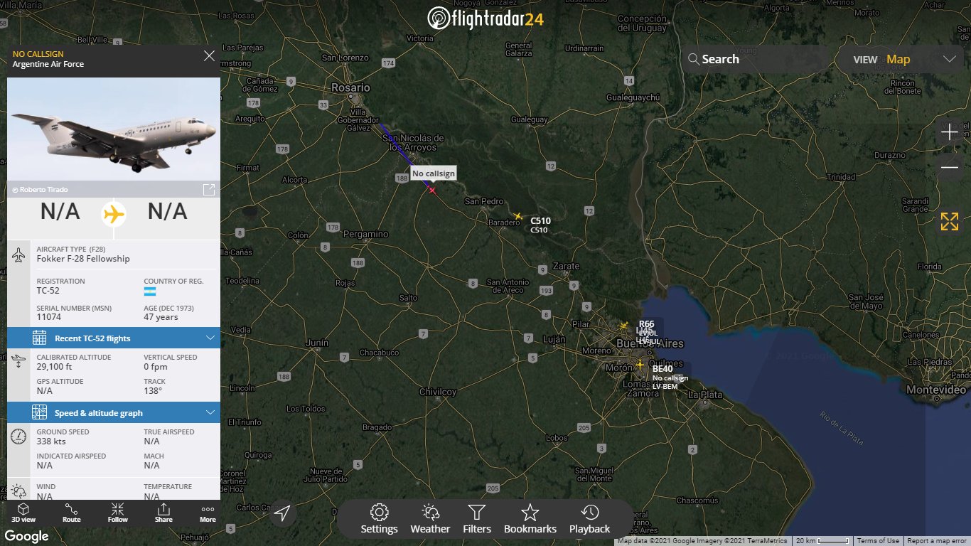

La #FAA informa que el día viernes 18 de junio a partir de las 13hs, se efectuará sobre la ciudad de Rosario la práctica de desfile aéreo correspondiente al que se realizará el próximo domingo 20 de junio, en conmemoración del Día de la Bandera
FuerzaAéreaArgentina
@FuerzaAerea_Arg
7min
Se llevarán adelante diferentes pasajes sobre la ciudad por parte de aeronaves de las FFAA, a los efectos de realizar toma de tiempos y determinar los obstáculos significativos como medida de seguridad a tener en cuenta al momento del desfile principal del 20 de junio
Argendef
@Argendef
1h
El próximo viernes, en Rosario se realizará la práctica del desfile aéreo del 20 de junio por el Día de la Bandera. Participarán aeronaves Boeing 737, Fokker F28, Learjet 35, Pampa, Hércules C-130, Texan, Tucano, B200 y Turbomentor de la Armada, y helicópteros Bell 212 y 412.
