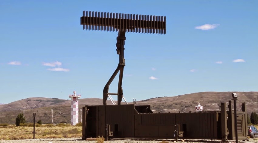

Pregunta de neofito, que tipo de aparato es el que está a la izquierda de la foto?
Son dos radares de un mismo sistema, el AN/PFS-113 (antena derecha) y el FPS-90 (antena izquierda), y si el edificio aparece algo desproporcionado en altura es que se debió construir así para que ambas antenas tuvieran mayor cobertura.
Fanatikorn
Para responder su pregunta,Ya realizada muy bien por Spirit666 adjuntaré una nota de Noticias en Vuelo de 2017.
Radares Bendix AN/FPS-113/90 TPX-42 instalados en los aeropuertos de Resistencia en la Provincia del Chaco y de Posadas en la Provincia de Misiones respectivamente.
Se recibieron tres conjuntos en el año 2009 cedidos por el Ejército del Aire de España tras haber sido retirados del servicio activo por dicha fuerza.
Un conjunto fue utilizado como fuente de repuestos y los otros dos instalados en los aeropuertos de Resistencia y Posadas en instalaciones construidas a tal efecto.
Como su propio aspecto exterior delata se trata de equipos muy veteranos los cuales se aceptaron en su momento como solución de contingencia pero que deberían ser reemplazados en cuanto la situación presupuestaria así lo permita.
En ese sentido cabe mencionar que no está claro si está previsto reemplazarlos por los nuevos radares INVAP RP3DLA o no, de no ser así sería bueno que se contemplara esa posibilidad a fin de potenciar las capacidades de vigilancia aérea en la zona..

Como podrá observar y atento a la nota anterior,aun no fueron reemplazados por radares INVAP 3DRPA,quedando el tercero de ellos adquiridos por un costo simbolico de 1 (un) Euro al Ejercito del Aire de España,en Merlo como fuente de repuesto.La empresa española INDRA fue la encargada de instalarlos en el pais cobrando por los trabajos de upgrade de los radares y la ingeniera de posicionamiento.

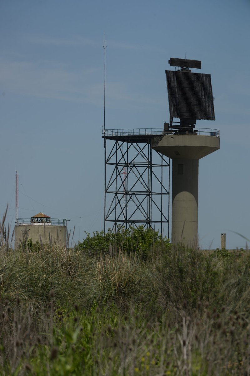

No puede ser que la arquitectura venga a solucionar un problema de ingeniería.
Volvamos a la época de los egipcios
Aqui no se trata de volver a la época de los egipcios,ni que la arquitectura solucione los problemas.
Si Zambia,Noruega,Fidji,Estonia o cualquier nacion o estado de este mundo,tiene que instalar un radar de cualquier tipo,pero vayamos a un radar para transito aereo,la primer premisa es contar en el "sitio radar" con altura para ganar longitud de barrido
Es decir al estar el "sitio radar" o lugar de posicionamiento del radar en un terreno llano,la longitud de barrido sera inferior a aquel radar que tenga un posicionamiento elevado.Pues ahora se podran dar cuenta que el radar de EZEIZA está en una torre de 35 mts de altura,que el radar de Merlo,cabecera del SINVYCA está montado tambien en una torre de considerable altura,esto en regiones montañosas está solucionado en algo,pero aun se gana mas "horizonte radar" elevando a la antena del mismo.
En el libro del Comodoro VGM (R) Miguel Angel SILVA, "DIARIO DE GUERRA DEL RADAR MALVINAS" de editorial Dunken,está muy bien explicado todo este problema que deben solucionar los radaristas al elegir el sitio radar.
Merlo-Pcia de Buenos Aires
Villaguay-Pcia de Entre Rios
Ezeiza-Pcia de Buenos Aires
Cordoba.
Malargüe-Pcia de Mendoza
Hay muchos más ejemplos de radares componentes del SINVYCA instalados en torres.
Por esto se elevan las antenas en los radares moviles
Cordoba.
