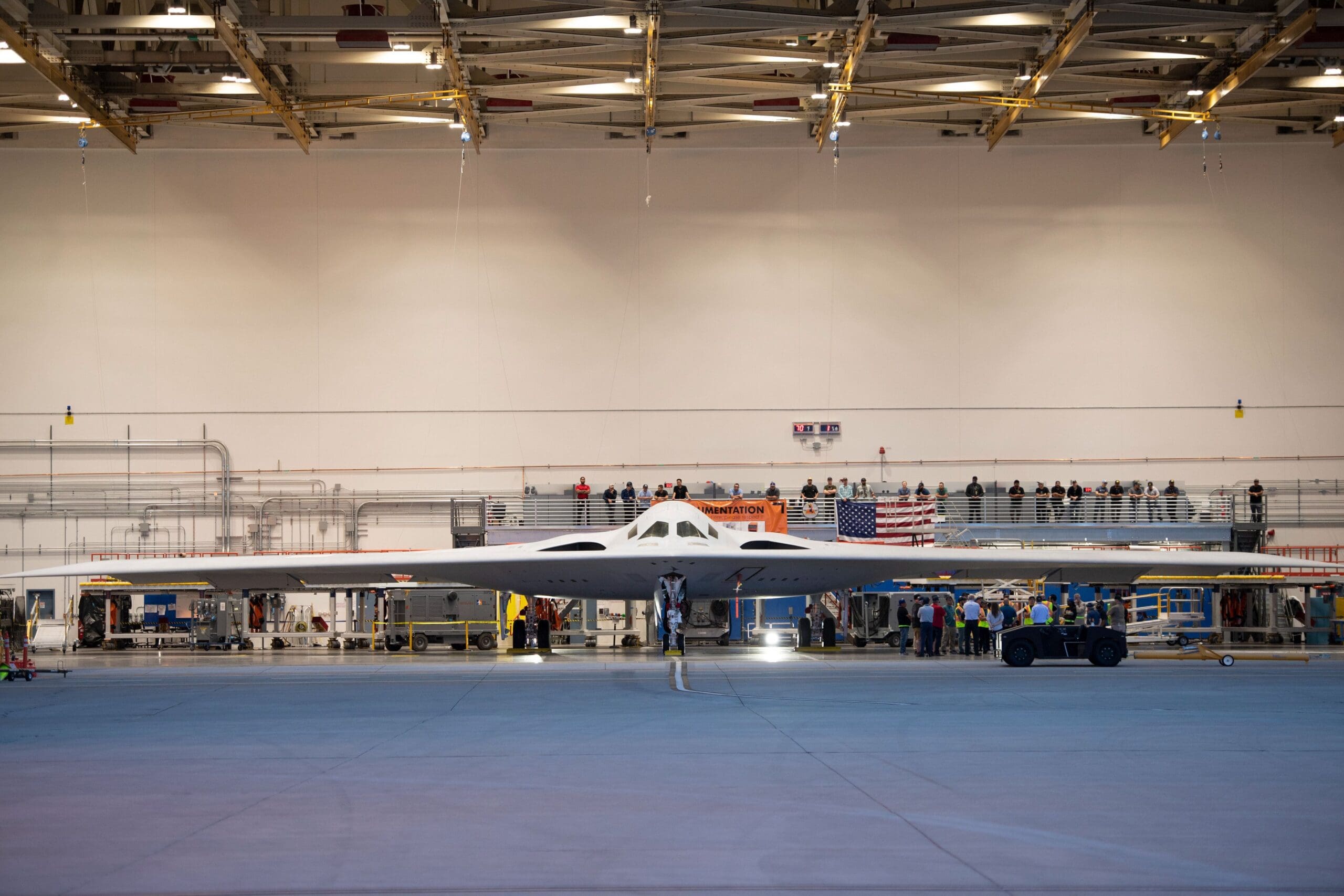

Una nueva imagen del B-21 en Palmade publicada en Reddit por el usuario u/Folding_WhiteTable parece mostrar tomas de aire auxiliares. A modo de comparación, en la caja, los utilizados en el B-2.

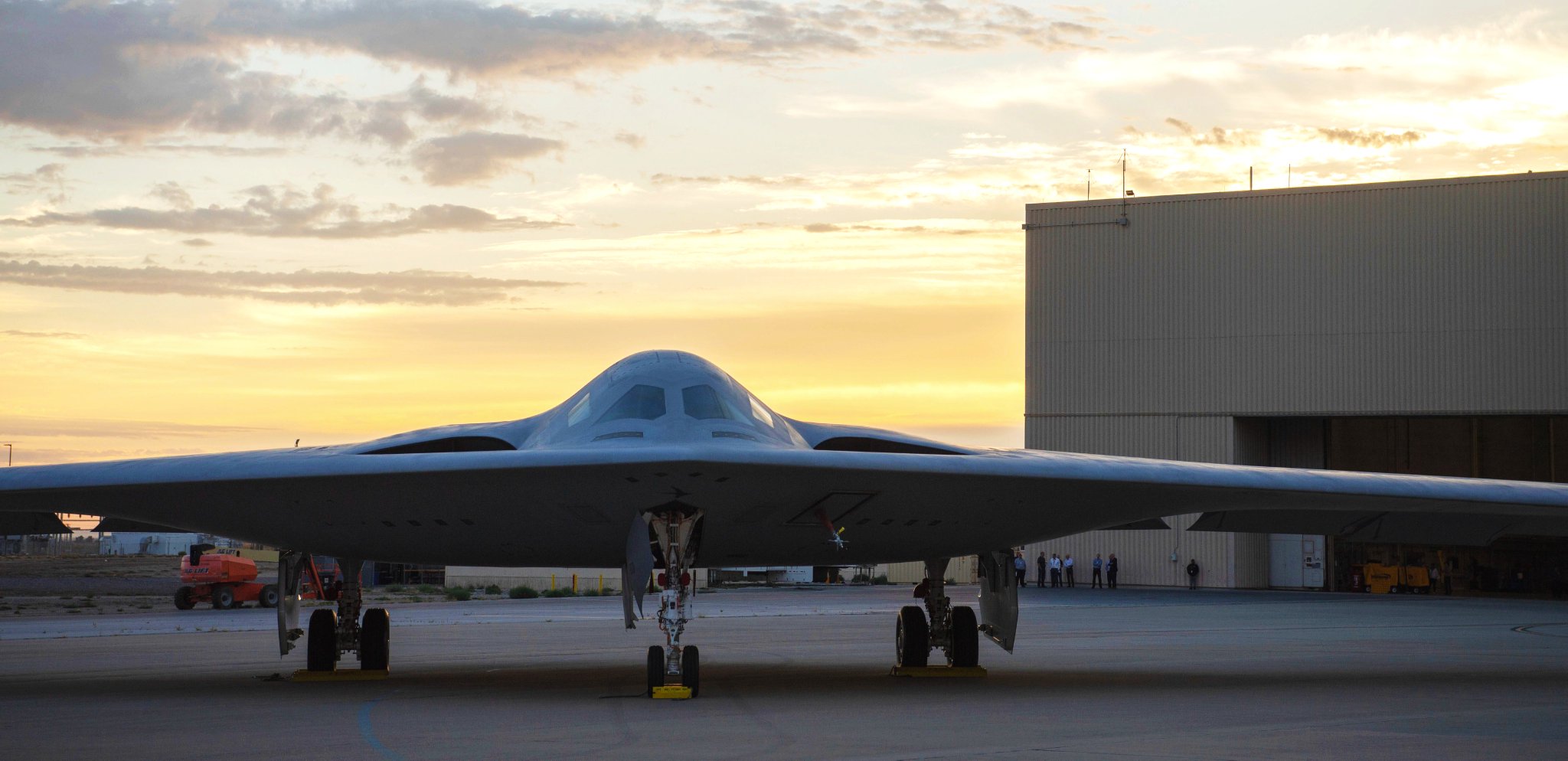

¡Y el B-21 Raider voló!
10 de noviembre de 2023
¡OE el B-21 Raider voló! (Fotos: Mike Henrique – vía The Drive)
¡Y el B-21 Raider voló! El tan esperado primer vuelo del B-21 Raider, el nuevo bombardero furtivo de la USAF, finalmente tuvo lugar. Este viernes por la mañana (11/10), la misteriosa “ala volante” de la USAF fue vista, filmada y fotografiada en vuelo en la Base Aérea de Palmedale, donde se encuentra la Planta 42 de la USAF, en California.
Los vídeos mostraban que el B-21 iba acompañado de un F-16, que actuó como “avión coqueteador” para el vuelo inaugural. Según la información, la aeronave se dirigió a la Base de la Fuerza Aérea Edwards, también en California, donde comenzarán las fases de pruebas de vuelo.
