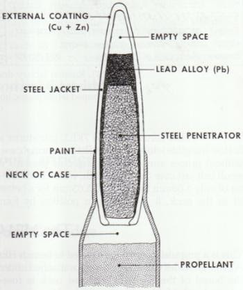

5.45x39 7N6. Cuantas micras tendra esa fina capa de cobre que rodea al plomo. Supongo que sera por un tema de metalurgia con el acero. ¿O realmente influirá en como se comporta la bala?
joseph
No entiendo. Me parece es un nucleo de plomo/acero con una camisa de cobre/laton.
Tiene primero el plomo en el centro, en la punta cobre y todo envuelto en otra capa de cobre. Y luego una capa de acero. Y de nuevo una toda una capa de cobre.
