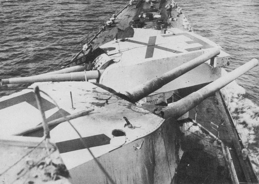

HMS Exeter torres A y B mientras se dirige a Puerto Argentino después de la batalla del Rio de la Plata
HMS-Exeter-torres-A-y-B-mientras-se-dirige-a-Puerto-Argentino-despues-de-la-batalla-del-Rio-de-la-Pl.jpg
