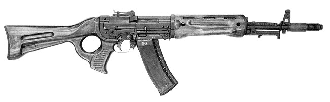

Una adicion no menos importante al sistema interno de compensacion es su bocacha apagallamas/freno de boca. La misma elimina (siempre segun mister Koksharov) el 40 % del retroceso remanente. La bocacha ha evolucionado desde los primeros bosquejos de este rifle en 1986. El fusil utiliza los mismos cargadores standar del AK-74. la longitud total de este fusil de asalto es 965mm. Su peso descargado 3,3kg, el cañon tiene unos 420mm de largo (sin incluir bocacha apagallama)
Aqui vemos el primer prototipo con culata de madera:
El perfil del AEK definitivo, que enpezo a ser construido en el arsenal de la ciudad Kovrov 1996, este ejemplar tiene un visor de 3x25mm

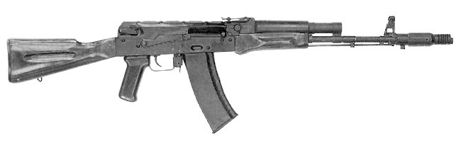

Para los que hablan de la pinta, es parecido a éste, tan solo imagínenselo al ruso con el guardamanos extendido:

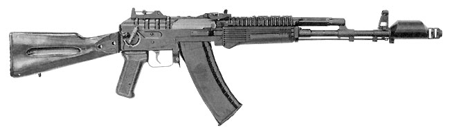

No sé, a mi el Abakan nunca me pareció tan increíble...algo más convencional y práctico es este, yo hubiese puesto mis fichas acá...
Bueno, algo me da la razón, ahora tenemos el futuro (¿?) acá:

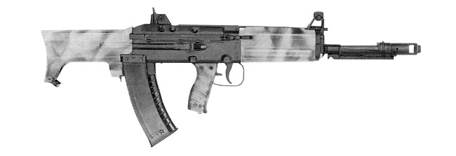

Alguno de los modelos que se presentaron a finales de los 1980s:
TKB-0111 de Korobov:
TKB-0136-3M de Afanesjev
TCB-0146 de Stechkin.
AEK-978 de Pininsky
