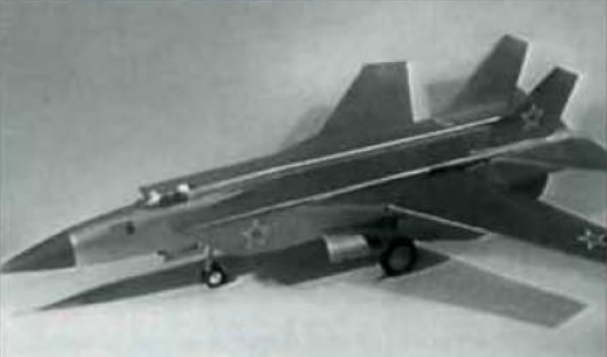

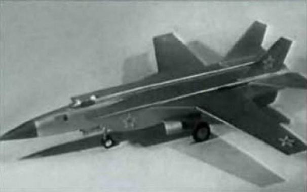

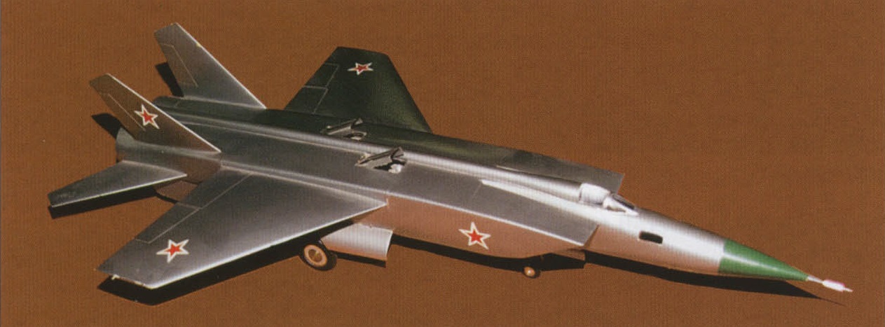

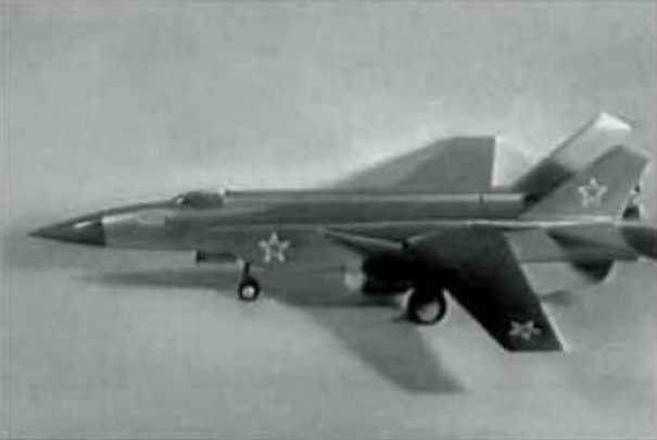

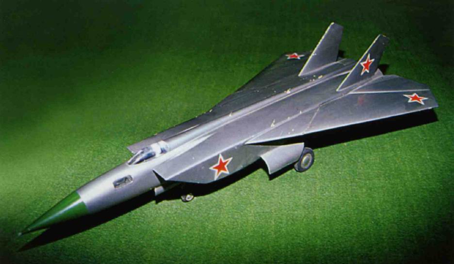

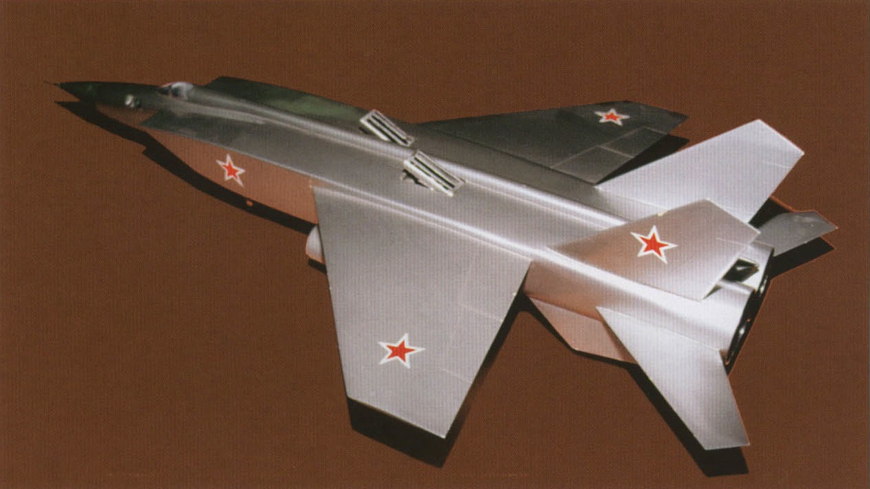

En uno de sus estudios preliminares la OKB Mikoyan intento casar el fuselaje del MiG-25 con un ala de geometría variable.
Además de estar dotado de esta ala el avión se diferenciaba por tener una tripulación de 2 hombres, piloto y navegante. El puesto del navegante se encontraba en la nariz del avión delante del puesto del piloto y contaba con pequeñas ventanillas rectangulares en los laterales.
A flecha máxima las alas combinadas con los estabilizadores horizontales formaban un ala en delta mejorando la capacidad del avión de acelerar y alcanzar altas velocidades
A flecha mínima la maniobrabilidad y performances de despegue y aterrizaje mejoraban considerablemente.
GfG01i8WIAAeeg2
Pero por otro lado el ala de geometría variable incrementaba bastante el peso máximo al despegue del avión. Además el Ye-155R fue previsto para tareas de reconocimiento ELINT y fotográfico volando a alta velocidad y gran altitud por lo que una gran maniobrabilidad no era necesaria. Como se esperaba que el avión opere desde aeropuertos comunes no se requerían performances STOL para una aeronave de este tipo.
Finalmente el navegante fue juzgado innecesario y una configuración monoplaza fue adoptada para la versión de reconocimiento, por lo que se abandono la configuración biplaza de geometría variable.

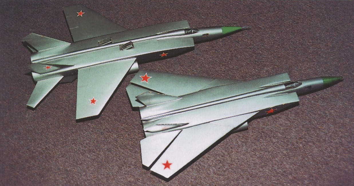

Otra configuración estudiada para el avión de reconocimiento Ye-155R fue la de dotarlo con dos pequeños turborreactores Rybins RD36-35, un motor de sustentación proyectado para mejorar performances en pista de los aviones de combate.
A comienzos de 1960 los trabajos en el caza táctico multirol MiG-23 eran llevados a cabo en la OKB Mikoyan en paralelo con el programa Ye-155.
Una de las versiones proyectadas del MiG-23 era el Ye-230UVP, denominado Producto 23-1 por la OKB, que utilizaba 2 motores de sustentación RD36-35 instalados en su fuselaje.
Para estudiar la viabilidad del proyecto un MiG-21PFM fue convertido en el demostrador tecnológico denominado Producto 23-31 por la OKB y MiG-21PD por los militares.
Ggk_hwkWYAAKLmU
Las fortalezas y debilidades del concepto de plantas motrices combinadas no estaban totalmente estudiadas por los militares en esa época y fue por eso que se aplicaron al Ye-155R.
Los dos motores RD36-35 fueron instalados verticalmente a ambos lados de la espina dorsal del fuselaje con portones de toma de aire y vanos de escape similares a los empleados en el MiG-21PD.
Al igual que la versión de geometria variable, el Foxbat STOL tenia dos tripulantes con el puesto del navegante en la nariz del avión delante del puesto del piloto y con pequeñas ventanillas rectangulares en los laterales.
En general no se esperaba que los motores de sustentación fueran usados en las misiones de reconocimiento, solo para el despegue/aterrizaje. Su uso e instalación reducían la capacidad interna de combustible y el alcance por lo tambien se considero poco practica a esta variante STOL.
