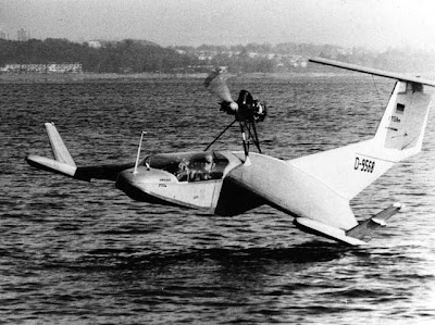

Los iranies se inspiraron en el modelo alemán Lippisch X-113 que al igual que el X-114 se probaron para ver sus capacidades militares por peticion del gobierno alemán en los años 70.
X-113 tambien conocida como type 6
