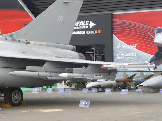

viendo por casualidad un brochure del MICA me encontre con esta foto que me desperto la curiosidad..
scaled.php
me parece a mi o eso es un soporte doble de MICA's?

es que por eso lo pregunte... desde ese angulo parecia como un soporte doble...
pero no pude encontrar ninguna foto con dicho soporte... si encontre unas cuantas con un tercer soporte subalar ,
y otra que muestra uno de los protos con 2 micas ventrales en tandem, como muestra el siguiente grafico
osea.. capacidad portante parece que tiene el bicho... ahora me llama la atencion que nunca se ha visto , por ejemplo, con esos 2 micas ventrales o con los susodichos soportes extras

Es porque son muy pocas las ocaciones donde estos cazas llegan a necesitar de 10 misiles. Estan cableados y listos para los soportes externos alares, aunque no se los usa operativamente ya que no se dio todavia un escenario donde 8 o mas AAM sean necesarios, por lo que se prefiere conservar el desgaste. Si lo necesitan, estos bichos pueden salir cargados con 2x tanques enormes, 2x CFT, 3x misiles cruceros grandes, y 6x AAM. Nada despreciable. Es un mediano que juega de pesado.
