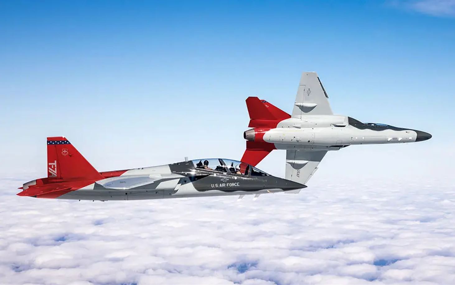

Boeing/SAAB T-7A Red Hawk, el sucesor del T-38

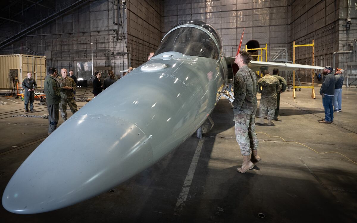

Un aviador mira dentro de la cabina del T-7 Red Hawk mientras otros ven el avión en exhibición dentro del McKinley Climatic Lab en la Base de la Fuerza Aérea de Eglin, Florida, 18 de diciembre de 2023. El T-7 será el entrenador de pilotos más nuevo de la Fuerza Aérea aviones y reemplazar la envejecida flota T-38C, pero primero debe someterse a una serie de pruebas climáticas extremas para garantizar que pueda resistir en múltiples condiciones. (Michelle Gigante/Fuerza Aérea)
WASHINGTON — Dentro del Laboratorio Climático McKinley en la Base de la Fuerza Aérea Eglin en Florida, la Fuerza Aérea somete a los aviones y otros sistemas a las condiciones climáticas más extremas que el planeta pueda presentar.
Temperaturas antárticas. Calor abrasador del desierto. Vientos simulados que azotan a los aviones con arena, polvo, lluvia helada, niebla salina y nieve, todo para garantizar que no fallen cuando las condiciones se pongan difíciles.
Y el 15 de diciembre, uno de los aviones de entrenamiento más nuevos de la Fuerza Aérea llegó al laboratorio McKinley para ser puesto a prueba.
El T-7A Red Hawk es el próximo avión que la Fuerza Aérea planea utilizar para entrenar a nuevos pilotos sobre cómo volar cazas y bombarderos avanzados, y está diseñado para emular aviones de quinta generación como el F-22 Raptor y el F-35.
El servicio planea comprar una flota de 351 T-7 fabricados por Boeing para reemplazar sus antiguos entrenadores 504 T-38 Talon, que serán retirados. El primer T-7 de la Fuerza Aérea voló en noviembre a la Base de la Fuerza Aérea Edwards en California para realizar más pruebas de vuelo.
El servicio dijo el 20 de diciembre que planea someter este T-7 ahora en el laboratorio McKinley, que lleva un número de cola diferente al que voló a Edwards, a temperaturas sostenidas que oscilan entre -25 grados y 110 grados Fahrenheit. Esas pruebas se llaman remojo en frío y carga solar, y los probadores luego verán qué tan bien se mantienen los sistemas de propulsión, hidráulico, combustible, eléctrico, energía secundaria, control ambiental y otros sistemas del T-7 en las duras condiciones.
"El Red Hawk debe resistir una variedad de entornos, desde sentarse en el suelo en el calor de Texas hasta volar en altitud", dijo en el comunicado Troy Hoeger, jefe de pruebas de desarrollo del T-7 en el Centro de Gestión del Ciclo de Vida de la Fuerza Aérea. . "El laboratorio climático nos ayuda a hacer esto de forma deliberada y metódica y nos dará la confianza de que nuestro nuevo avión cumple con los requisitos".
La Fuerza Aérea y Boeing dijeron a principios de este año que las pruebas climáticas probablemente durarían unas seis semanas.
El personal de la Base de la Fuerza Aérea de Eglin se reúne alrededor del T-7 Red Hawk el 18 de diciembre de 2023. El Red Hawk se someterá a pruebas dentro del Laboratorio Climático McKinley de Eglin para garantizar que pueda funcionar incluso en condiciones ambientales extremas. (Michelle Gigante/Fuerza Aérea)
