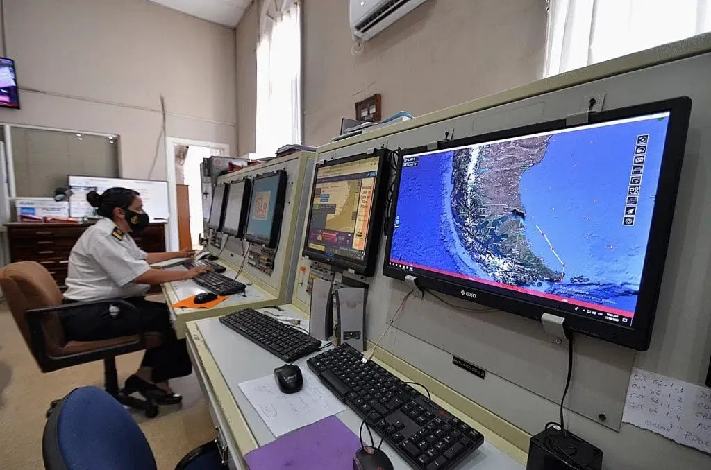

Si pero las OPV son solo uno de los sistemas de control, diría que el más limitado por cantidad y alcance, por eso apagan el AIS, y en ese sentido digo que no es un error decir que lo apagan para no ser detectados. Que no es lo mismo a decir que es imposible que se los detecte. La OPV puede detectarlos por radar, pero no sabe que está detectando, con el sistema AIS encendido se sabe a la distancia que nave invadió la zona, con el radar en una zona plagada de buque sin AIS encendido es complicadísimo detectar cual es sin identificación visual.
Estimados, lo que no se tiene en consideración son los reales sistemas de detección y seguimiento que poseen en la actualidad tanto prefectura como la ARA y la intercomunicación de los datos de ambos sistemas.
Prefectura con el sistema Galathea Watcher desarrollado por Ascentio y Aeroterra integrado con la plataforma Guardacostas PRO, y la ARA con el sistema Pollux desarrollado por la propia Armada.
Y puntualmente respecto a los objetivos que apagan el AIS , los sensores de las plataformas tanto de superficie como aéreas no son el componente principal, aunque claramente contribuyen y están integrados, sino el segmento satelital, principalmente señales SAR (Todos los de SIASGE + Sentinel 1 + Radarsat), pero también ópticos. Y el sistema utiliza IA para no solamente realizar la detección cuando se está cometiendo la infracción, sino que a partir de determinados parámetros anticipar esa posibilidad y dar alertas automatizadas para optimizar la utilización de los medios.

Pero si todos los que son legales tienen un código de verificación o IFF cómo dice el Tano,los demás son los ilegales.
Hay capturas de pantalla del CIC, dónde se ve la diferencia.
Si estimado, los legales están dentro de la milla 200 porque son legales, los que está fuera de la milla 200 es porque no tiene permiso para entrar por eso se amontonan en la zona dónde pueden pescar sin permiso... Y ahí no tiene sentido apagar (milla 201) el AIS salvo que pretendas realizar alguna actividad ilegal (entrar a las 200). en el CIC ves por otros medios a los que no están registrados por AIS, los ven por ejemplo por imágenes satelitales y otros medios, pero con eso en el medio de tantos buques lo que no tenés es identificación, osea tenés en algún momento 30 buques con el AIS prendido, que durante el día podés llegar a verlos por imágenes satelitales, pero para saber que buque es, solo podés determinarlo visualmente si tiene AIS apagado.
La Armada hace tiempo que sabe que los buques de las flotas pesqueras extranjeras reciben información de apoyo de sus gobiernos, seguramente imágenes satelitales y otros medios, por los movimientos de la flota cuando se acercan medios de control. Otros países son más organizados que nosotros, claramente.

Insisto en algo, conozco esos sistemas, pero no está mal decir que apagan el AIS para evitar ser detectados (con identificación), eso no es un error, ni quiere decir que con AIS apagado no puedan ser detectados por otros medios, lo que cuesta es identificarlos en el momento de la infracción para poder sancionarlos.
Con muchos sistemas se detectan las instrucciones, lo que cuesta es identificar y probar que buque es el infractor y captar las pruebas para someterlos a proceso. Espero se entienda.

Con el sistema satelital se puede hacer igual que cuando el avión y su radar detectan intruso y se saca la foto y sirve cómo prueba???

Concuerdo Checho, que el punto de identificación en el momento de la infracción es el punto mas flaco. Pero de ese lado también podemos decir que aunque falta, la solución no es tan lejana ni costosa, porque optimizada en esos términos la detección, sería suficiente proveer de medios aéreos principalmente helicópteros y RUAS para realizar esa identificación y activar la alerta internacicional de captura vía notificación morada de interpol, si no cumple las órdenes de cesar y soportar la inspección. Procedimiento que ya se ha aplicado con éxito y evita largas, costosas y hasta peligrosas persecuciones.
Yo entiendo que sí. Pero como se trabaja también con organizaciones internacionales, se debe ser muy finito y me parece que seguramente debe ir acompañada de algun elemento visual u otros elementos que contribuyan a esa identificación. se está trabajando mucho y bien sobre este punto. Aquí un ejemplo

Es muy difícil obtener la identificación de matrícula de un potero con las imágenes satelitales comerciales con las que se trabaja. No son satélites militares que se pongan como objetivo identificar un buque en particular. Por eso las identificaciones visuales son desde buques, aeronaves o UAV (nuestra falencia)
