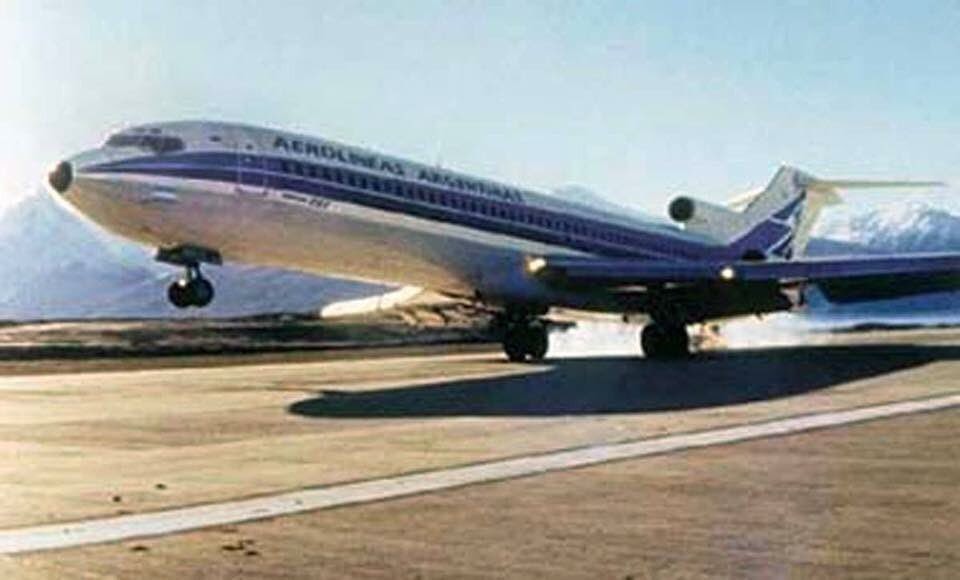

Foton del hermoso 727 en el nuevo aeropuerto de Ushuaia. Créditos y felicitaciones al autor!
cosmiccomet74
Por lo que tengo entendido los últimos 6 o 7 Boeing B727 fabricados en el mundo fueron entregados a AR en 1980/1981. Tenían los motores grandes, JT8-17.
De todas formas cuando llegaron a la Argentina, en verdad en el mundo el 727 era reemplazado por los MD DC9-80 series. Tampoco había una razón de aeropuertos de altura como podían tener los Peruanos, Bolivianos y Ecuatorianos.

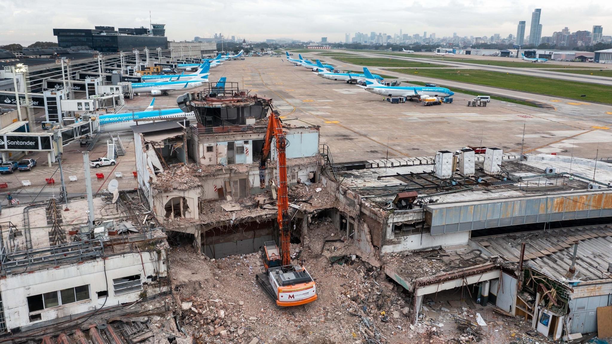

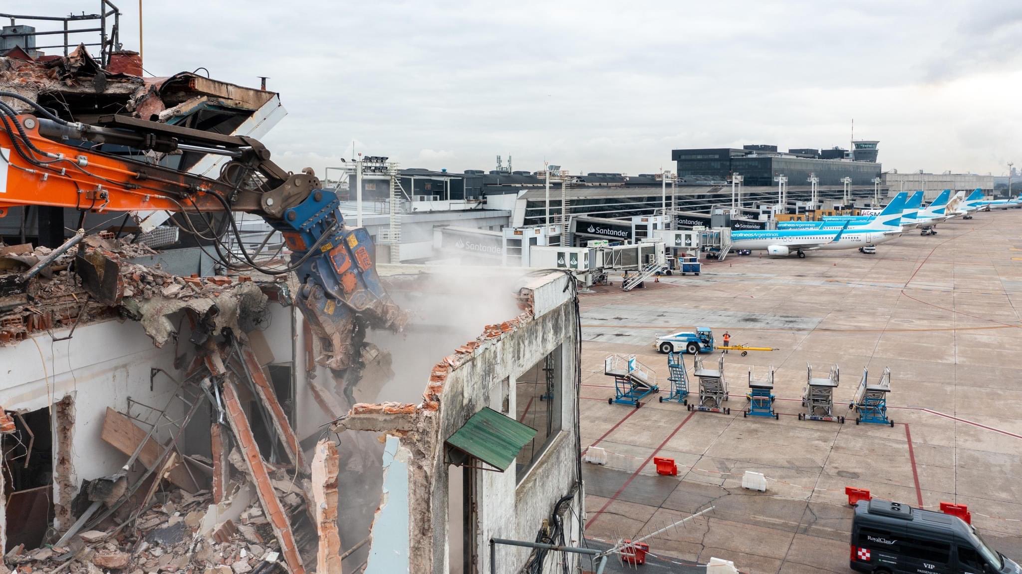

Sin duda alguna es bueno ver El Progreso de Aeroparque dando lugar a que la aviación siga creciendo pero es inevitable no sentir tristeza al ver cómo demolieron lo que fue nuestro lugar en donde muchos aprendimos lo que hoy seguimos haciendo en la torre nueva
Inevitablemente también me duele esta foto....ahora pensemos. Si JetSmart Argentina tiene al día de hoy 7 Airbus A320CEO, y FlyBondi tiene otros 6 o 7 Boeing B737-800 y no se ve ninguna cola en estas fotos es porque estan volando....si en esta foto veo 11 colas de AR, habria que ver cuantas colas hay en EZEIZA....quiere decir que les sobran aviones.
En Europa RYANAIR tiene un turn around (tiempo entre vuelos) de 25 minutos con misma tripulación para el vuelo siguiente y de 35 minutos cuando se cambia tripulación.
Desde que empieza el día, los primeros vuelos salen entre las 5 y 6 am, hasta que normalmente llegan los últimos vuelos del día, alrededor de las 00, los aviones vuelan TODO el tiempo con esos tiempos calculados que estan en tierra....
Las empresas NORMALES, tienen un turn around de entre 35 y 45 minutos....pero en la Banda Occidental del Rio de la Plata se pueden dar el lujo de tener los aviones en tierra por horas....pero se ve en estas fotos que las empresas que tienen que mantener su operación con lo producido que tienen los aviones en el aire....
Che...y todavia les faltan pilotos??? a no, es por eso que estan en tierra los aviones....les faltan los pilotos para volarlos...
