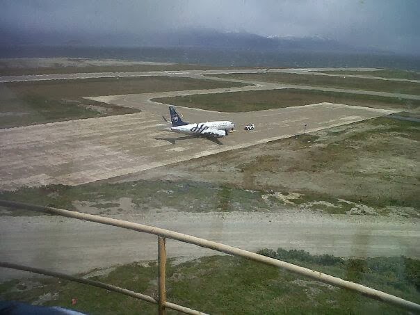

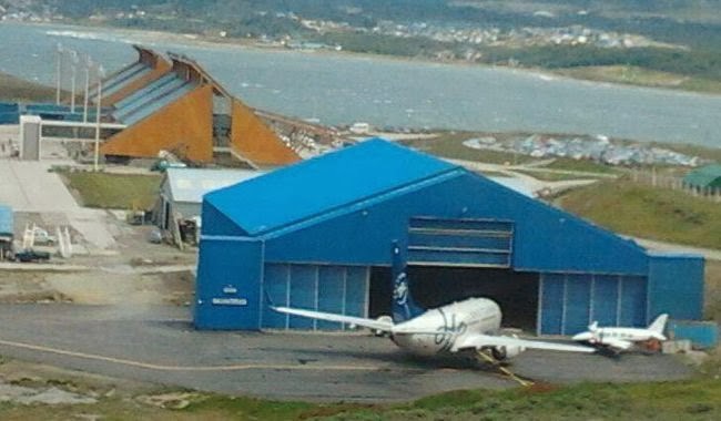

Avion Aerolineas alcanzado por un rayo
Un avión de Aerolíneas Argentinas matricula LV-BZA que cumplía el vuelo AR 1890 y que se disponía a aterrizar en Ushuaia fue alcanzado por un rayo, el cual impacto en la cabina provocandole un agujero en el fuselaje de la aeronave y dañando el radome. Si bien en Ushuaia es poco común la presencia de rayos (reacciones convectivas), en el momento que el avión hacia las maniobras de aproximación hacia el Aeropuerto Malvinas Argentinas sobre la ciudad se registraba una fuerte tormenta de lluvia.
El incidente con el avión se registro el sábado y desde la empresa estatal oficialmente no informaron al respecto, un par de fotos compartidas en el Facebook de Cronicas Fueguinas revelaron el hecho (ver).
Según el relato de los pasajeros se vivieron momentos de extrema tensión cuando a minutos de aterrizar escucharon una explosión dentro del avión, donde todo era confusión y asombro, mientras en el aeropuerto se activaron todas las medidas de seguridad y emergencia.
De milagro no ocurrió una tragedia y el vuelo pudo aterrizar sin problema, aunque el avión el cual como se ve en la foto tenia un agujero en el fuselaje fue trasladado hasta los hangares de la Dirección de Aeronáutica, lugar donde la Junta de Accidentes le realizo una inspección para comprobar los daños en el fuselaje, para que el avión pueda regresar a Buenos Aires a los talleres de mantenimiento de la empresa donde se evaluaran detalladamente todos los daños. El vuelo de regreso se realizara sin pasajeros al no estar la aeronave habilitada hasta pasar la inspección.
cosmiccomet74
Que raro, no hay actividad convectiva en esas latitudes. En Avherald hay un reporte MET y no da tampoco CB ni sobre ni tampoco en las vecindad del aeropuerto.
Incident: Argentinas B737 at Ushuaia on Dec 21st 2013, lightning strike
By Simon Hradecky, created Tuesday, Dec 24th 2013 22:38Z, last updated Tuesday, Dec 24th 2013 22:43Z
An Aerolineas Argentinas Boeing 737-700, registration LV-BZA performing flight AR-1890 from Buenos Aires Aeroparque,BA to Ushuaia,TF (Argentina), was on approach to Ushuaia's runway 25 when the aircraft was struck by lightning. The aircraft continued for a safe landing on runway 25 at 19:40L (22:40Z).
The aircraft received punctures to the fuselage and the radome, the return flight AR-1891 needed to be cancelled.
The aircraft was able to position to Buenos Aires Aeroparque as flight AR-1061 on Dec 23rd but has not yet resumed service.

Te consulto a vos que sos el conocedor: de los datos que vos posteas de avherald se puede verificar la existencia del rayo o se confia en este caso en los dichos de la tripulación?
Pregunto esto porque si es como indicas que es muy raro que haya rayos en TdF y la meteo tampoco advertía,no sera que pasò otro incidente y lo estan maquillando?
cosmiccomet74
La verdad que mas verificacion que los dichos de la crew y la certificacion de mantenimiento que libero al avion en el aeropuerto de salida que el mismo no tenia esa novedad y que fue recibido por mantenimiento en USH con un impacto de un rayo.
Lo que pude leer que dijeron los pasajeros fue que sintieron el impacto del rayo...asi que parece que se genero un rayo en TdF.
si bien es raro, ese día y a esa hora en la ciudad se desato una linda y fuerte tormenta, nada raro por estos lados, pero en cuestión de minutos se puso negro y se largo con todo.
Mi primo venia en ese vuelo, y si me conto que se sintio como estruendo y la mayoria se asusto, pero no paso de eso y ni se enteraron que habia pasado
mi consulta apuntaba a que posibilidad había de que estuvieran culpando a un rayo para ocultar una falla en el procedimiento de mantenimiento y control previo al vuelo, mas allà de lo que puedan aportar los pasajeros, sentir una explosión puede indicar muchas cosas; solo eso. No para armar debate, solo para conocer mas como es que se lleva a cabo la investigación de un incidente de este tipo. Los aviones tienen equipo que registre la descarga del rayo por ejemplo?
cosmiccomet74
Lo que si depende por donde salio la energia del rayo es el mantenimiento que le deben hacer a la estructura. Me contaban que si son afectados los remaches de la estructura deben ser reemplazados porque seria muy corrosivo el efecto que deja la energía electrica liberada.
Bull seguro podra ampliar sobre el tema estructural.
