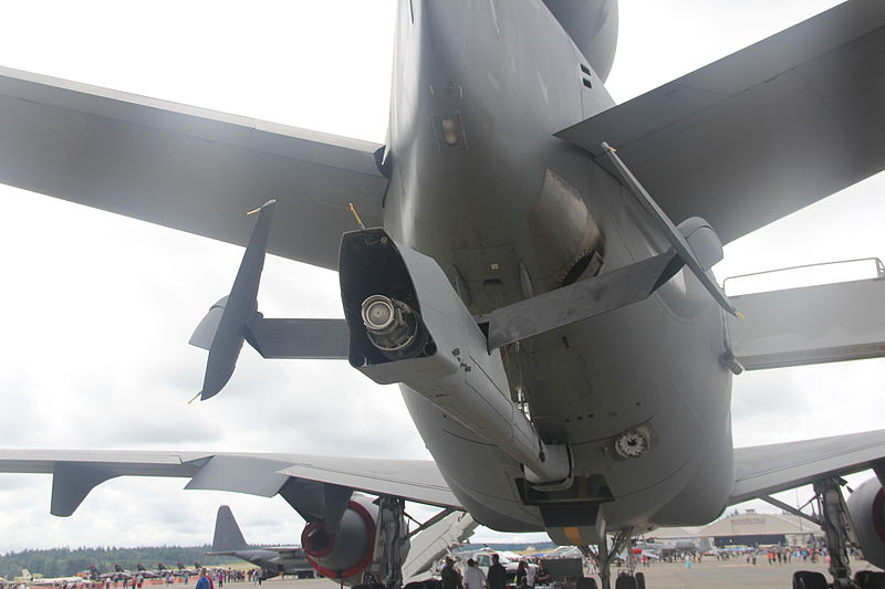

Pero las pértigas del KC-10 y las delos KC-135 son muy distintas.

Estos son KC 135
Este también, pero queda inhabilitado para operar con aviones USAF

Estos son KC 135

En su momento Biguá había dicho que estos KC-135 "duales" eran extremadamente raros y que por ninguna razon EEUU se iba a desprender de ellos.
