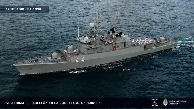

MODERNIZACIÓN DE LAS MEKO 140
- Nuevo CMS integrado
- Radar AESA 3D
- Nuevas RESM
- Nuevas RECM
- LWS
- Nuevas antenas COMINT
- Sensores electro-opticos TV/Láser/IR
- Nuevos dispenser de contramedidas MASS
- Modernización Sonar ASO4.
Armamento
- Modernización del Oto Melara 76/62 a nivel SR
- Modernización del Oto Breda 40L70 con munición Airburst
- Instalación de 1x8 VLS SAM MICA NG
- Instalación de 2x2 SSM EXOCET MM40 Block-3C, ATMACA, Gabriel V o NSM.
- Reemplazo de BB40L70 de proa por cañón remoto Leonardo Oto MARLIN 30.
- 2 X RCWS Sea Rogue Cal.50 en voladizos.
- Ampliar Cubierta de vuelo sobre espacio de MM38.
Interesante espacio entre chimeneas, no lo tenía considerado.
Claro, cambias el WM25 y DA-05 por un Radar multifunción AESA y se te libera el espacio entre chimeneas para una celda VLS de 8 silos (tamaño self defence a mi juicio). Con eso no tienes que mover ningún Breda Bofors de su lugar.

Así es, otra imagen del espacio.
El VLS sería un cubo que no superaría la base del reticulado que sostiene la antena del actual radar.

Imaginate yo... radar ELM-2258 ALPHA, 2x8 VLS Barak LRAD, 2x4 Gabriel mk-5, y CIWS Phalanx Block 1B

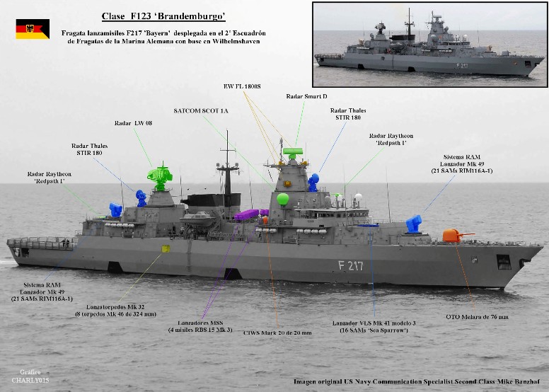

-Miren con cariño a las FFG Clase Brandenburgo (Tipo 123) en la resiente visita de
autoridades Alemanas a la Argentina habría estado sobre la mesa la oferta por estos
buques que pronto causaran baja en la Marina Alemana

Hola,
Veo que algunas discusiones sobre posibles barcos para Flomar de Argentina están considerando fragatas clase F-123 Brandenburg de Alemania.
Sólo escribo este breve post para aclarar que, en mi opinión, la información de que Alemania está a punto de dar de baja estas unidades no tiene ningún sentido.
Estas fragatas están siendo objeto de amplias modernizaciones por parte de Saab (contrato 2021), que las está sustituyendo los radares, directores de tiro y por el moderno sistema de gestión de combate 9LV. El contrato de modernización que se encuentra actualmente en pleno proceso está valorado en 4.600 millones de coronas suecas (unos 437 millones de dólares estadounidenses) y, hace menos de 5 meses, Alemania eligió el modernísimo misil RBS-15 MK3 (octubre de 2023) como sustituto de los misiles arpón para equiparlos .
La noticia de que serían dados de baja después de tanto gasto no me parece nada razonable (siendo que tales procesos de modernización ni siquiera han terminado todavía).
Creo que sería un tema completamente aparte cómo aparecen estas leyendas y noticias en los foros de defensa.
Alemania difícilmente estaría pensando en deshacerse de estos barcos (cerca de 30 años de uso) ,que ya han sido objeto de actualizaciones de media vida vida , durante los próximos 10 años (al menos).
Un abrazo
