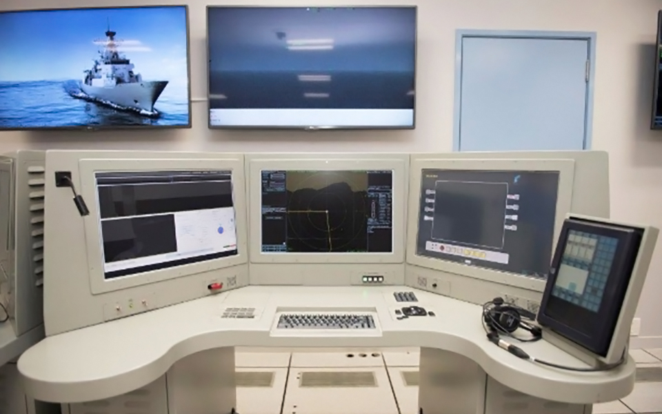

De prosperar la modernización de las MEKO 360 y 140, evaluaría seriamente el Sistema de Combate Lockheed Martin CMS330 para dotar a ambas.
Este sistema también dota a la Fragata Tipo 23
